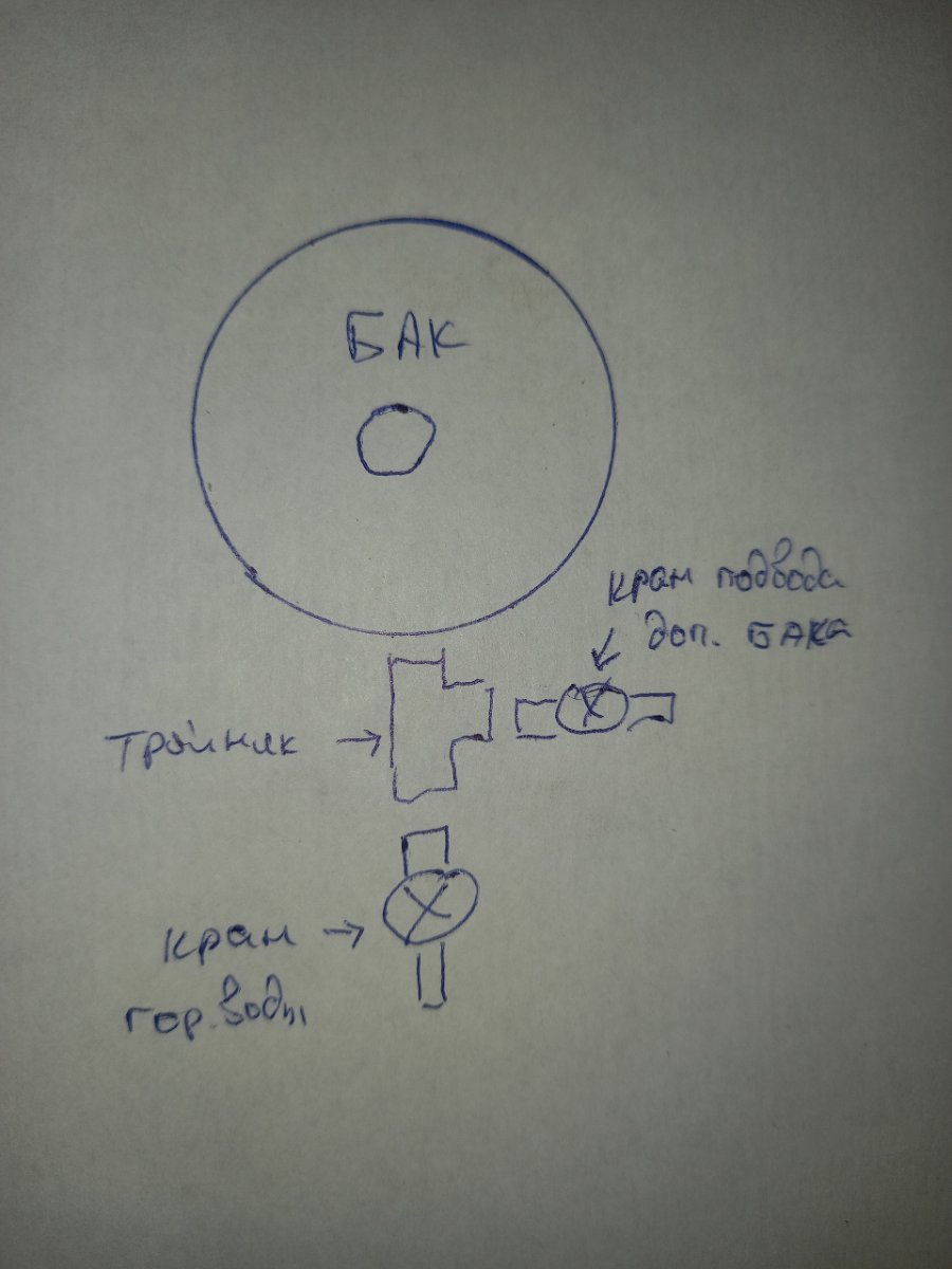

Флагман писал(а): 05 мар 2025, 06:09 Египетская сила
Александр 72
Тогда автодолив будет невозможен. Где-то на форуме Андрей выкладывал как у него устроена такая система на Скоропарке, на ПБ предполагается сделать также. Если ставить через тройник отсекающий кран, имхо, весь смысл системы теряется.
А по какой причине будет невозможен? Или по другому спрошу - что в этой схеме нарушит принцип сообщающихся сосудов?
Re: МБ-442
Имхо, отсекающий кран, который нужно будет перекрывать для слива ГВ, а это уже не автодолив, хотя м.б. что-то не так понял
Мобиба - все другое
в сравнении с тобою ничтожно!
Re: МБ-442
Флагман писал(а): 05 мар 2025, 06:33 Имхо, отсекающий кран, который нужно будет перекрывать для слива ГВ, а это уже не автодолив, хотя м.б. что-то не так понял
Вот так понятнее?)
Re: МБ-442
Кран гор.воды закрыт/кран доп.бака открыт - идет автоподлив, кран доп.бака закрыт/кран гор.воды открыт - идет набор гор.воды.
Re: МБ-442
Именно такую схему себе и представлял. Вопрос в другом. Для того, чтобы слить ГВ нужно перекрыть кран с ХВ или нет? Если да, то автодолива нет. Вот о чем я! С отдельным подводом через отдельное отверстие в баке не нужно постоянно крутить два крана, пополнение будет автоматически происходить. Или я не прав?

Re: МБ-442
Юрий68 писал(а): 05 мар 2025, 06:43 Кран гор.воды закрыт/кран доп.бака открыт - идет автоподлив, кран доп.бака закрыт/кран гор.воды открыт - идет набор гор.воды.
Вот, Юрий, уже опередил и ответил :handshake:
Мобиба - все другое
Re: МБ-442
Флагман писал(а): 05 мар 2025, 06:47 С отдельным подводом через отдельное отверстие в баке не нужно постоянно крутить два крана, пополнение будет автоматически происходить. Или я не прав?
Отчего же, прав. И в очередной раз скажу - вариант выбора схемы подключения относится к разнообразию выбора "религии". Кто-то хочет сверлить дополнительно бак, кто-то нет и т.д.

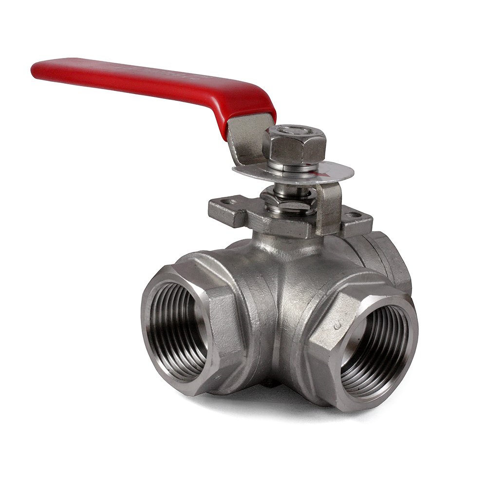

Прав. Просто как долго вы сливаете горячую воду? Минута и возвращаете в исходное состояние.
Я вообще не сливаю, только при демонтаже, бак у меня только для пара.
Ну или можно поставить один но трехходовой кран.
Надо отметить что расход воды в КЦ небольшой. Ведра вполне хватает на вечер.
Я еще только осваиваю, поэтому заглядываю внутрь периодически)). Свистульки нет. Думал уровнемер сделать выведя снаружи силиконовый шланг через тройник вверх перед краном... потом визир... но скорее всего в итоге забью :-D .
Re: МБ-442
Трехходовые не очень удобны в нашем случае, у них принцип работы "или-или". Два крана позволит сливать воду сразу с предпочитаемой температурой. Ну, не знаю. Это уже вместо острой необходимости скатывается в какой-то фетиш. Чтобы скомпенсировать собственную лень по контролю и доливу воды, начинаем придумывать себе дополнительные задачи и головняки, с ними связанные. Бег по кругу.
