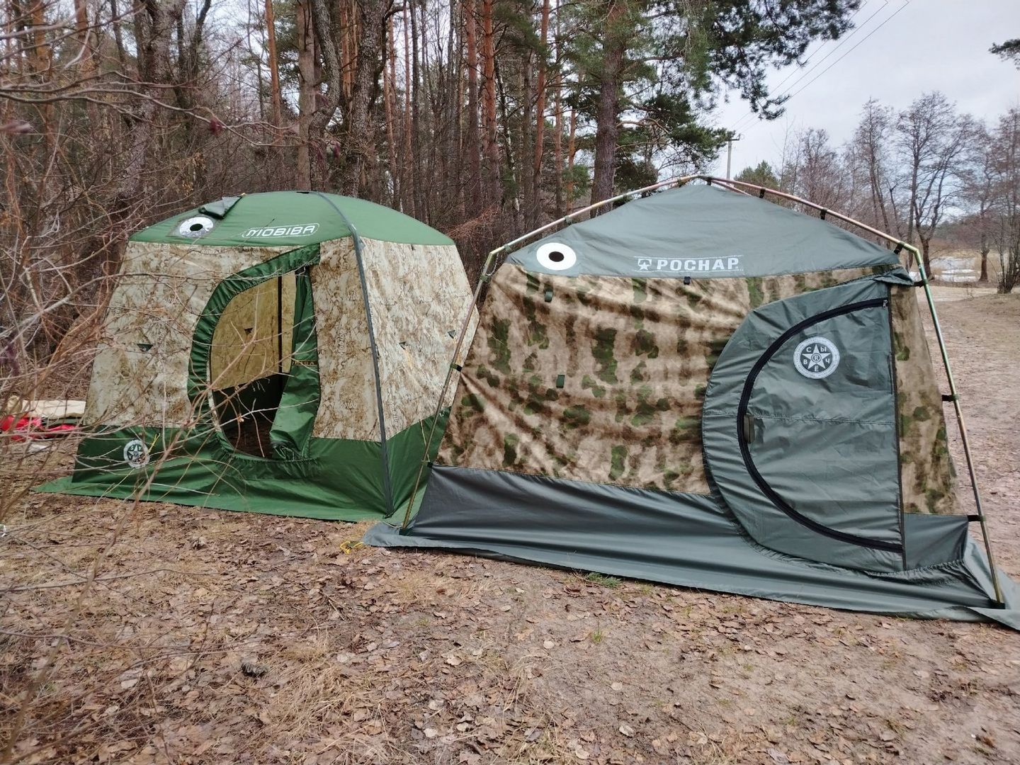

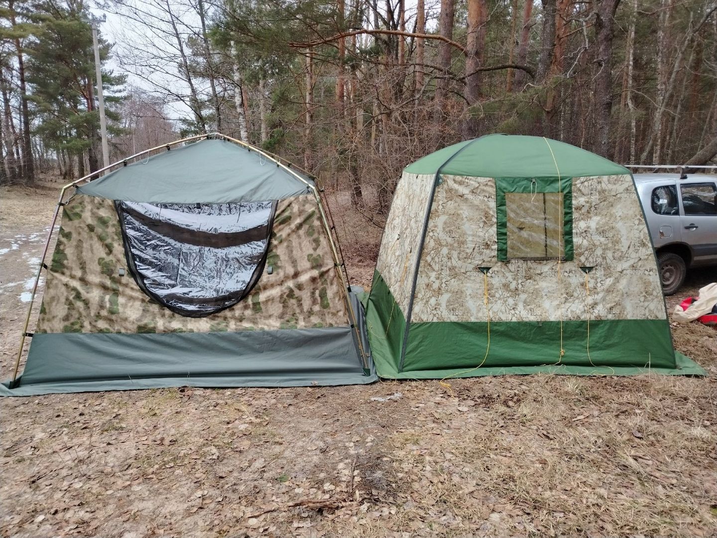

Всем привет! Получил я свой новогодний приз и докупил допы к нему, РС-33, накидной тент и паробомбу-100. Сразу решил делать этот комплект под себя. Так как ткань достаточно тёмная, то мне нужны окна и их должно быть достаточно. Мне нужна москитная сетка. Поэтому сделал улыбку и одно большое окно.
По самой палатке что удивило так это размер, я думал она гораздо больше, но если ставить в сравнении с мб-15, то не такая она уж и большая. Очень понравился каркас, вот это мощь! После него каркас Мб-15 игрушечный. Классные крючки, мне пластиковые больше по душе, чем металлические. Швы не имеют герметизации, но оно и понятно, это же баня, хотя ИЗН должна защитить от осадков. Высота палатки в коньке такая же как у мб-15, но в углах ниже, когда стоишь стоя, то на уровне глаз скат крыши, сам не высокий, рост 176см. Очень удивило как легко она собирается, если учесть тот факт что я впервые в жизни ее собирал, 5,5 минут очень хороший результат. При хорошей сноровке ее можно собрать быстрее чем МБ-15. В ближайшее время планирую протестировать, судя по объёму, в два слоя и теплым полом при около нулевой температуре даже КЦ-4 ее прокачает, но Игорь Ерхов сказал, что для такой огромной палатки, это очень маленькая печь, но МБ-15 она качает, а я большой разницы в размерах не увидел.

^Илья^ писал(а): 13 мар 2025, 17:45 Вот еще и видео, как сказала Жена, что ей очень жаль тех людей кто это будет смотреть.
:lol: :lol: :lol:
Извини, не смог удержаться от шутки. :-[
Хорошее видео и про свои изменения всё понятно ты объяснил. Единственное, поворачивай лицо в сторону камеры, когда что то говоришь, что бы было лучше слышно, а так всё нормально. Я хоть и не имею в наличие такой палатки ( тут долгое громкое рыдание :facepalm: ), но с интересом посмотрел обзор-сравнение.

^Илья^ :goodpost:
Воплощение хотелок форумчан. Исполнение,просто........
слов не подберу,а матом нельзя выражатся,
особенно окно с маскиткой на молнии.
Если Мобиба,что то подобное будет делать,и швы проклеит,буду копить,и не я один.

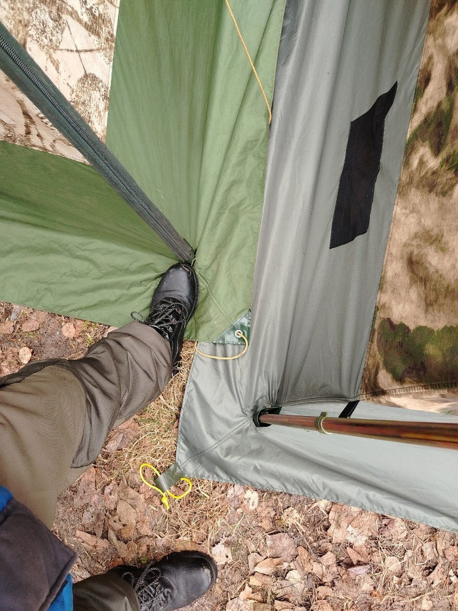

По Видео не совсем разглядел как ты собрал крестовину на РС-33. Мне показалось, что цепочка оказалась сверху.
Всегда, если будет надеваться второй внешний тент, надо цепочки прятать вниз, чтобы тент сверху не перетирался о цепочки.

Андрей, конечно цепочка сверху, иначе придётся просовывать вторую половину шпангоута между тентом и другим шпангоутом. Спасибо за совет, буду знать

Вы меня сразу все извините и простите. Но МБ-15 это произведение палаточного искусства! Она идеальная! С это не сравнится. Я полагаю данная модель для суровых условий эксплуатации а не гражданская.

Почему так думаете? Нужно же сравнить, по-пользоваться РС-33, чтоб понять. Лично мне не нравится лишь вес палатки, каркас реально тяжёлой и лучше его носить в отдельной сумке. Время покажет.
