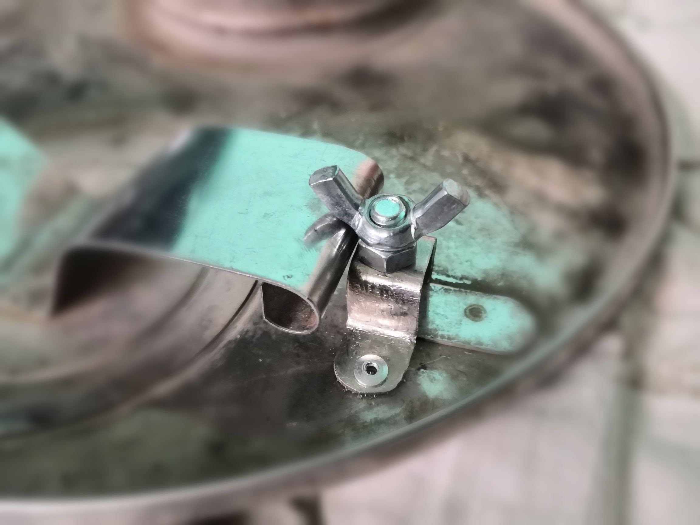

Мелкий ремонт крышки бака КЦ-3.
Как говорится: "слепила из того что было"
Из подручных материалов так сказать)))
Поблагодарили: 1216 раз
Евгений Геннадьевич писал(а):Мелкий ремонт крышки бака КЦ-3.
хохо! Тут не только на КЦ подойдет! На Жиге любит выпрыгивать, на ПБ иногда. Хорошо отремонтировал, no pasaran! ;)
Сообщения: 1683
Благодарил (а): 3235 раз
Поблагодарили: 2774 раза
Пал Палыч писал(а): хохо! Тут не только на КЦ подойдет! На Жиге любит выпрыгивать...
Ну да, подгибал, подгибал, что бы не выпрыгивала, в итоге со временем, отломилась эта штучка.
Сообщения: 2577
Благодарил (а): 6998 раз
Поблагодарили: 4881 раз
На ПБ с крышкой совсем беда. постоянно экраном короны прижимается и деформируется. на КЦ-4 малый зазор есть, а на ПБ нет.

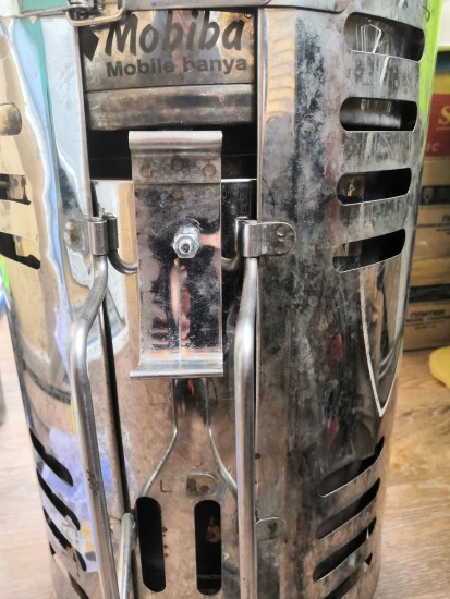

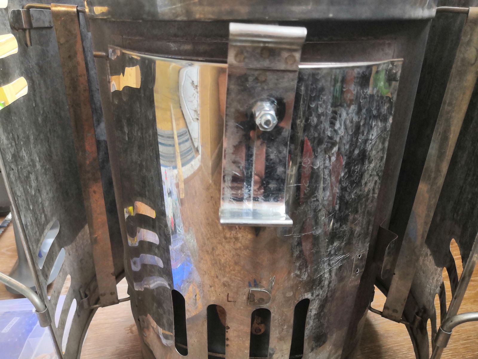

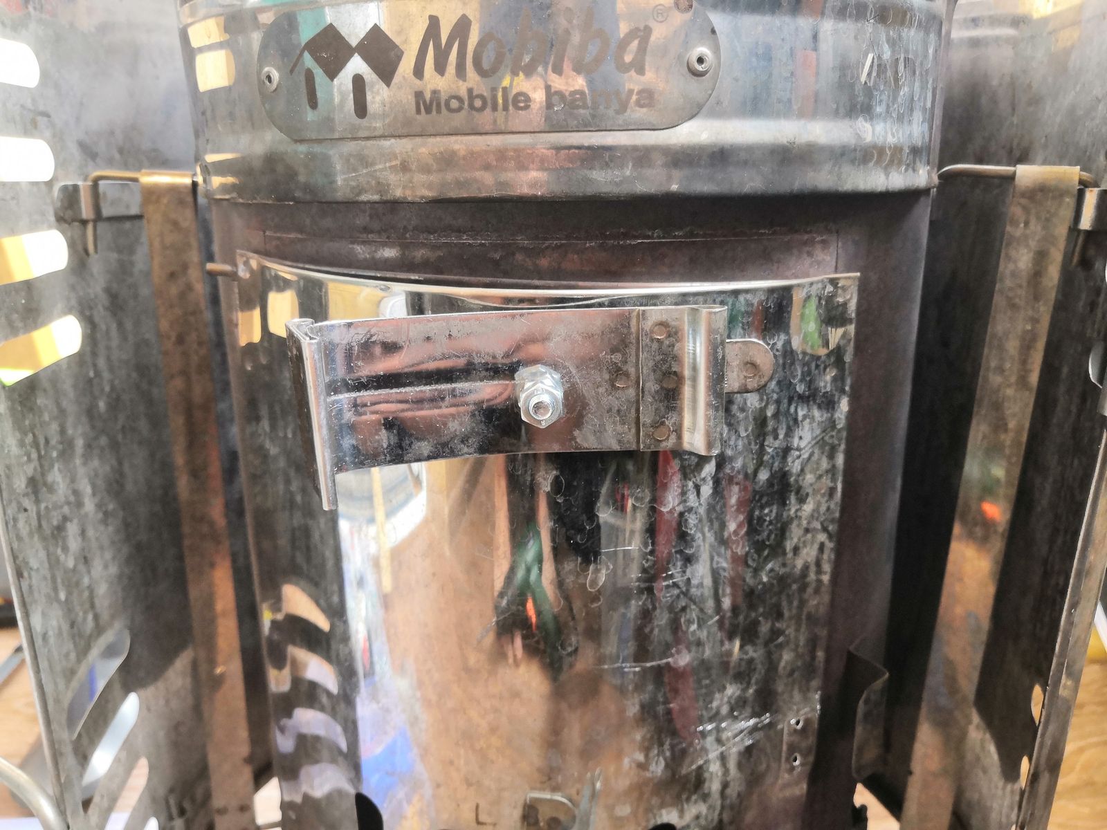

Представляю очередной колхоз-ремонт :lol:
Печурка постепенно устаёт, а точнее, сначала отвалилась защелка на крышке бака, теперь на дверце топки. Последний выезд чуть дышал чтобы не доломать.
Дело в том, что когда закрываешь кожух, для транспортировки, эта штучка каждый раз разгибается, а потом, при эксплуатации, чтобы закрыть дверцу, надо каждый раз снова её подгибать обратно. Вот так, со временем и отломилась, ресурс, так сказать, выработался. 8-)
Но это не беда. Пришёл вот к такому решению:
Открыто:
Зактыто:
Транспортное положение:
Хм, тоже вариант!
Сообщения: 3100
Благодарил (а): 3759 раз
Поблагодарили: 2450 раз
То есть сейчас прижим только сверху ?
Сообщения: 1683
Мифодий81 писал(а):То есть сейчас прижим только сверху ?
Ну по факту только сверху, но в принципе прижимается крышка вся целиком,причём довольно плотно. Может и есть какие то щели, но они совсем незначительные,ну и мне ж режим длительного горения не нужен. :) пущай "лишний" воздух подсасывает на здоровье.
