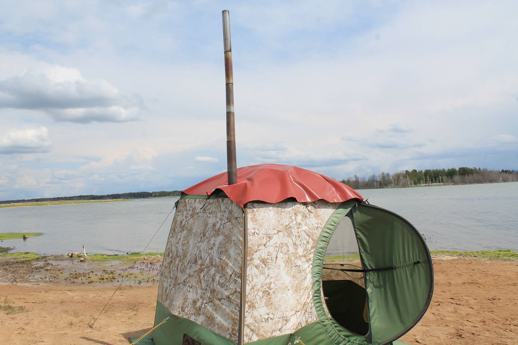

Вот кстати так выглядит родной дымоход КЦ-3 на четвертом году эксплуатации. 8-)
В какой конкретно момент происходили изменения цветовой гаммы, я не отслеживал. С новым ППГ от Жиги-2 раскачивал печку до свечения первого сегмента после ППГ. Негативных последствий не обнаружено. :D
