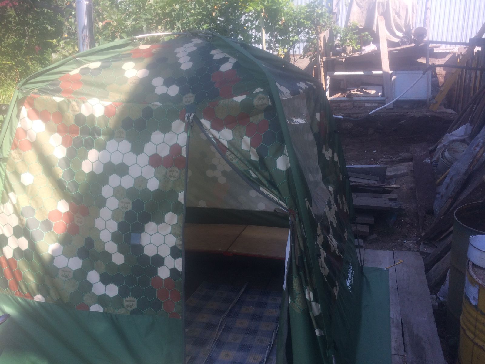

Поставил "Кайфандру" на настил вместо МБ-10.
Нагромождение досок - это для того, чтобы кишмиш (приморский киви) в следующем году все заплел. Слева он уже начинает осваивать новые вершины :)
Сразу за настилом с другой стороны уже кипит стройка - там в этом году будет откачиваемый септик куба на три. Поэтому пришлось убрать "стационар" МБ-10 с тентом и ставить каждый раз "Кайфандру". В прошлые выходные с сыном почти отлили подпорную стенку от забора до фундамента - вот ты вроде и работаешь совсем в другой сфере, но своими руками замешанный и залитый бетон, который потом превращается в стену, это что то непередаваемое... Всем, кто в основном работает работу головой (не физический труд) рекомендую как отдых :D Сын поужинал, лег на диван и спал 14 часов не вставая :mrgreen:

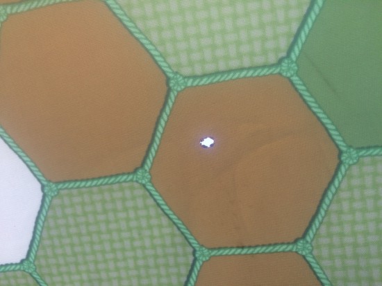

По результатам получились следующие потери:
Прожгло тент в нескольких местах - заказал сам и однозначно рекомендую ИЗН
Оплавило разделку дымохода - топил только дровами, сам не ожидал, что так получится.
Помимо самой ткани разделки оплавились нитки, которыми прошита окружность вокруг дымохода - засадил в палец хорошую такую занозу :)

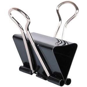

К зиме хочу придумать какую нибудь накидку на крышу и сделать теплый пол из туристических ковриков или им подобных. Машинка швейная есть, руки вроде тоже не из нижней части тела растут. :) Потом эту накидку можно использовать вместо ИЗН. ИЗН всё-таки дороговата.
Пока использую ПП-600. По размерам оказалась меньше заявленной. Короткая сторона с точностью совпала с шириной по крыше "Кайфандры". Длинную сторону полотна отрезал по размеру и отверстие под трубу чуть больше разделки. Единственно надо обработать край лентой, что бы не распускался. Полотно особо не колется. Крепится на палатке или четырьмя завязками за родные петли, или офисными скобами за дуги. Держится хорошо, средний ветер выдержал. Урагана не было. Как временный вариант подойдет хорошо, особенно если посмотреть на цену.
вот такими скобками крепил накладку

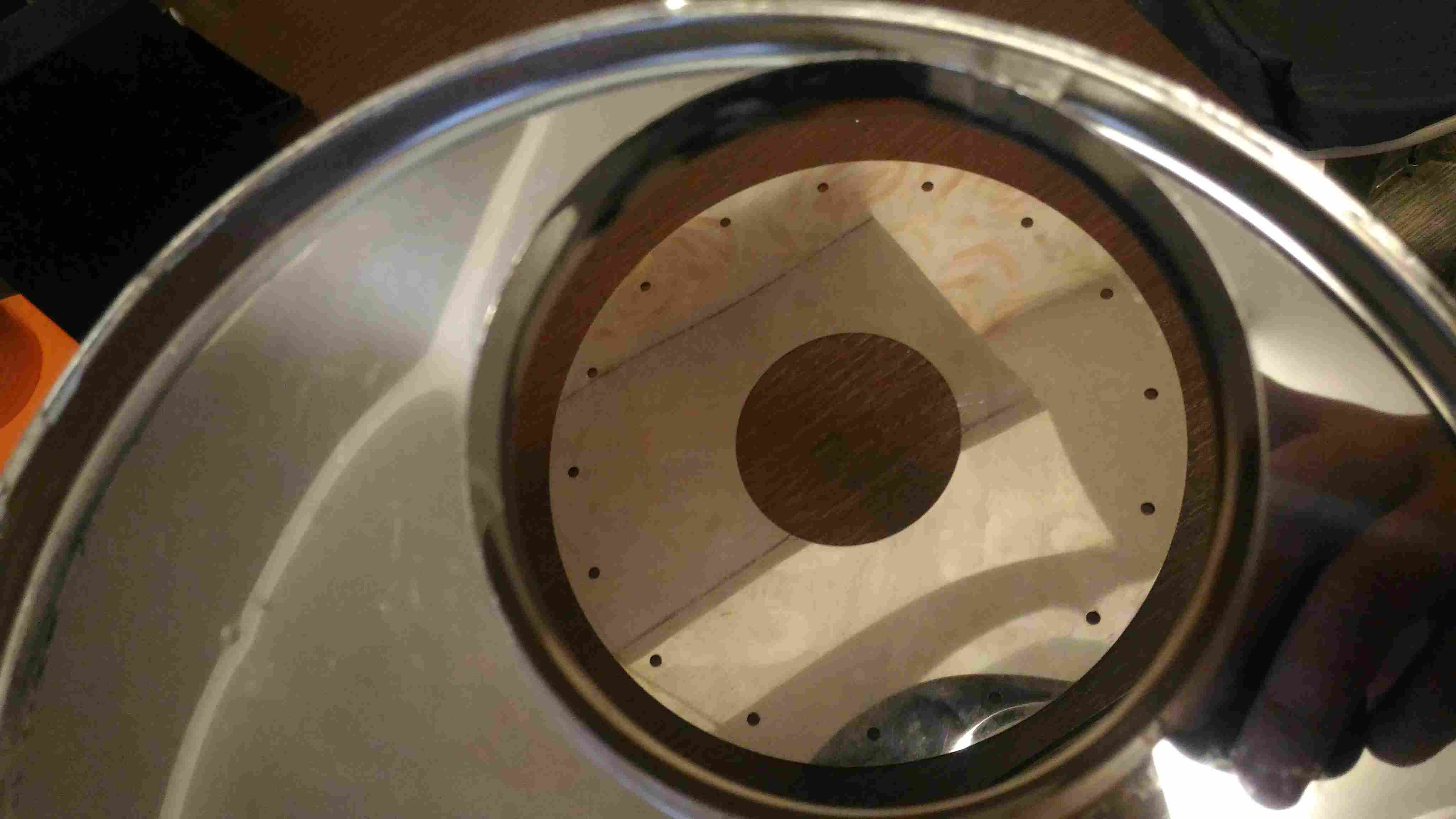

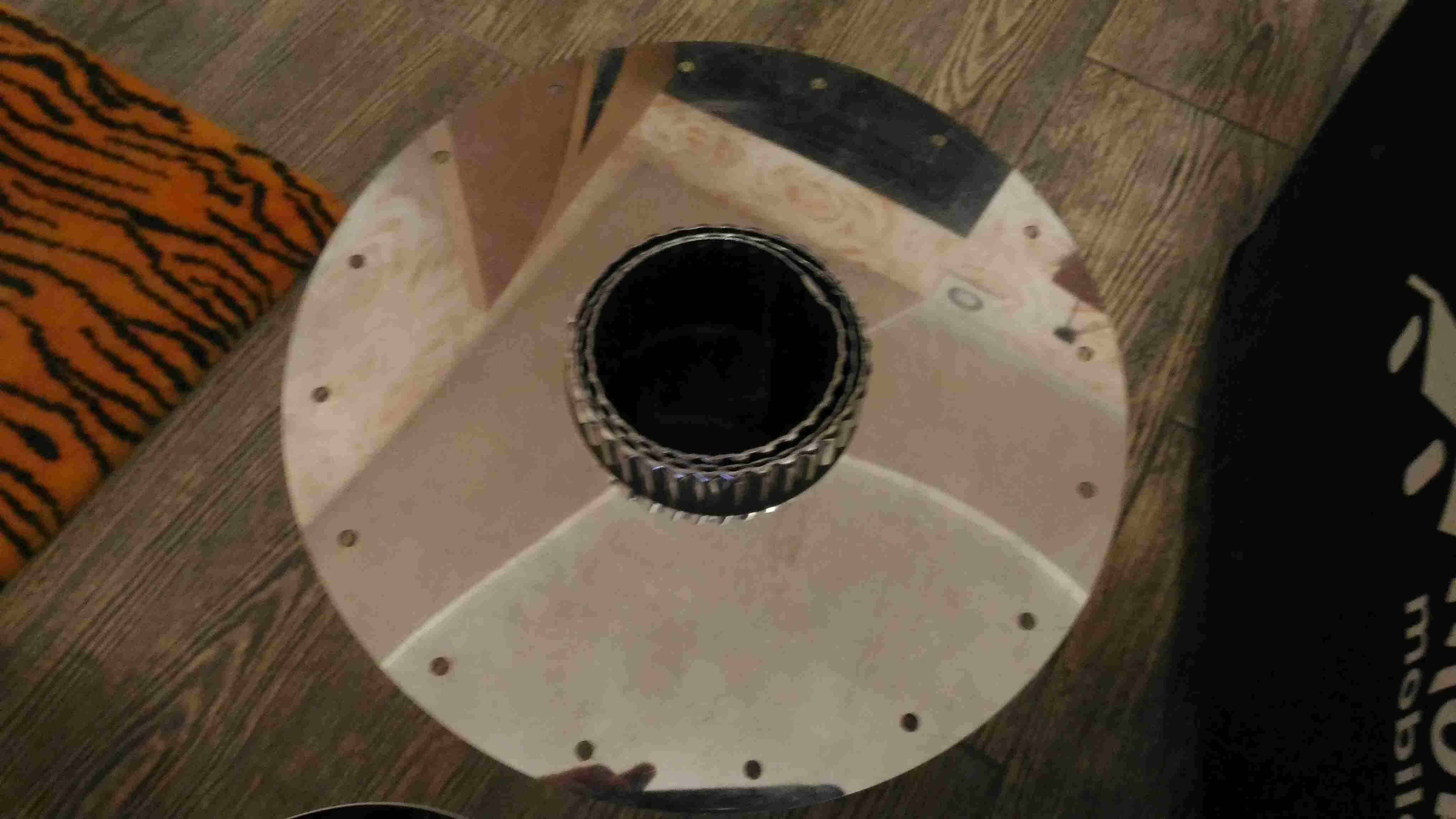

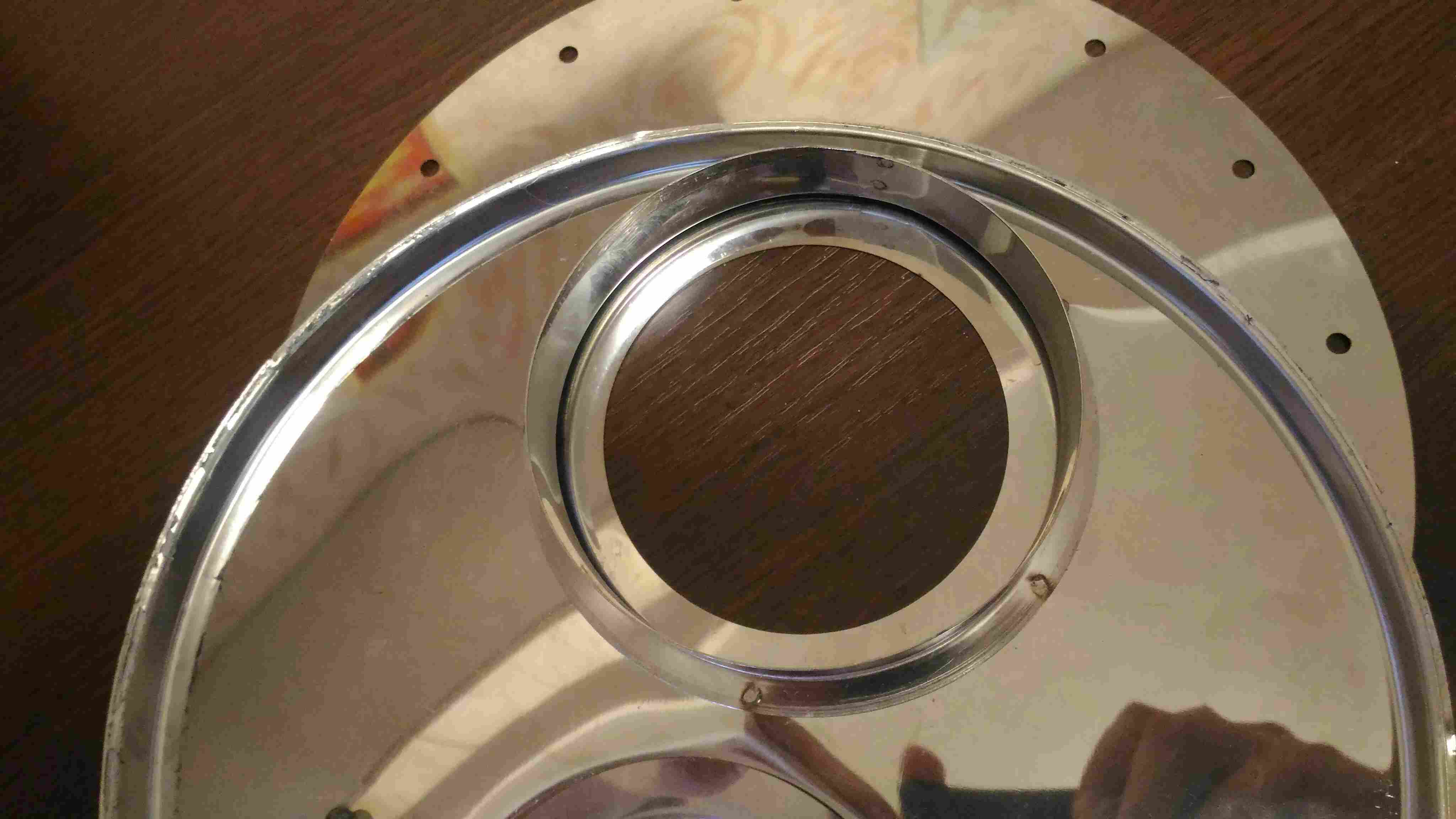

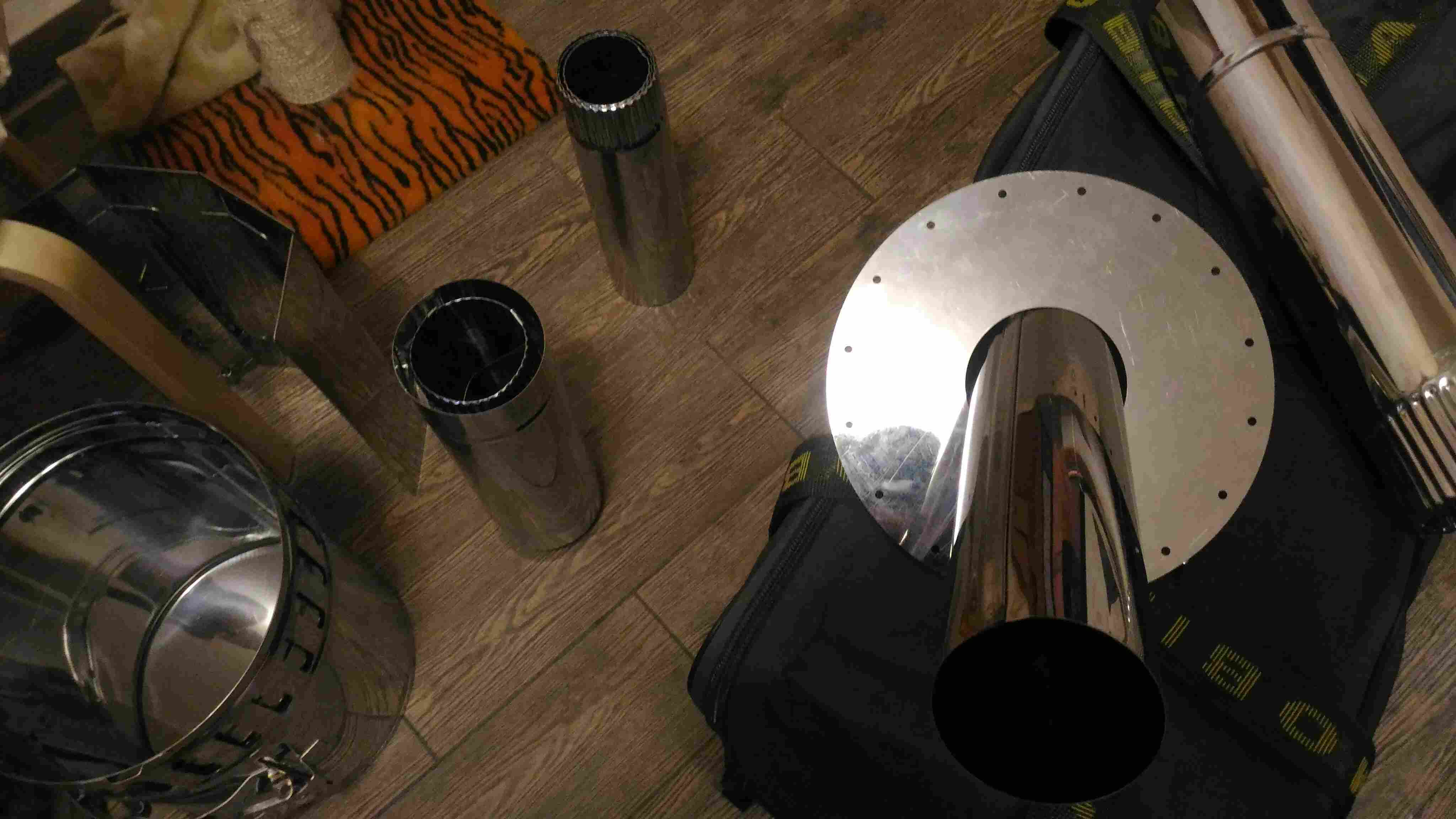

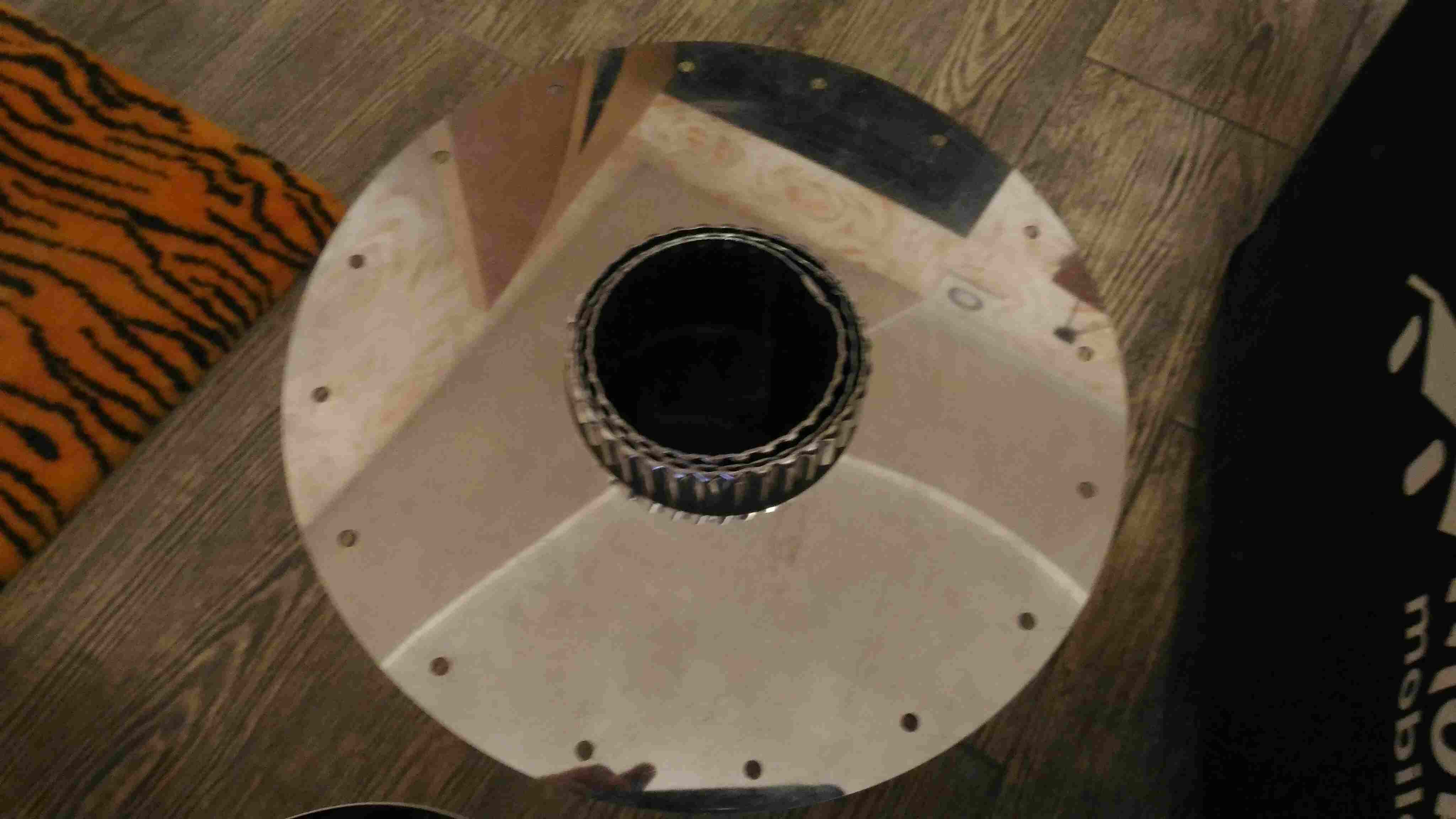

Паш, вот сравнение готовых к установке разделок МБ и Кайфандры
Отверстия по краю разделки, я так понимаю, для пришивания к тенту. Тогда не редко ли насверлены?

_dmi писал(а):Отверстия по краю разделки, я так понимаю, для пришивания к тенту. Тогда не редко ли насверлены?
Это отверстия под заклепки - все модели Мобибы с металлической разделкой крепятся к палатке заклепками.

Тогда еще вопрос есть. Точнее не совсем вопрос. По поводу разных диаметров разделок.
Ну поставте колечко из оцинковки с диаметром под трубу жиги, на большие палатки, да прихватить одним-двумя болтиками.
Или два-три лепестка, как в диафрагме фотоаппарата, сделают разделку быстрой и универсальной под разные диаметры.

Я ставил "Жигу" в МБ-10 с тентом - фотоотчет есть в теме про печь.
На фото видно, что щель в стандартной разделке очень маленькая, я даже не стал заморачиваться, чтобы ее заткнуть. Возможно, как похолодает, это и станет местом большой теплопотери, но на мой взгляд это совсем некритично.
