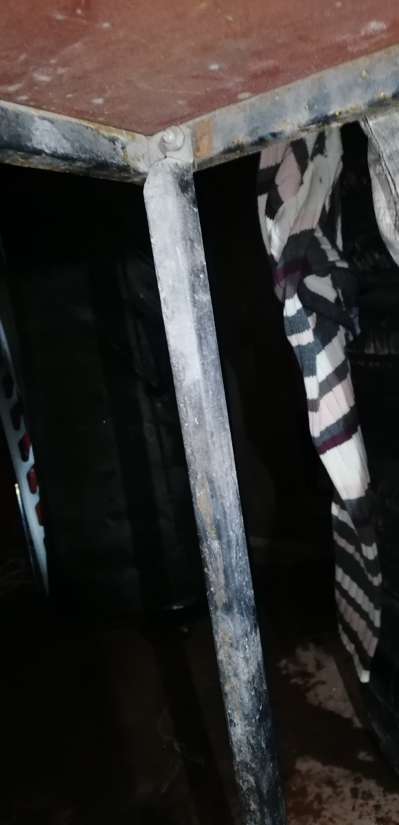

Вес измерял, старый из профильной трубы 20х20мм стенка 1,5мм весит 17кг, новый из 15х15 стенка 1,5мм вес 12кг.

Илья скажи, варил полуавтоматом?
Шарниры втулил или просто отверстия с болтами?
А то у меня сомнения - я тоже варил с 20х20, но шарниры просто дырки с болтами делал.

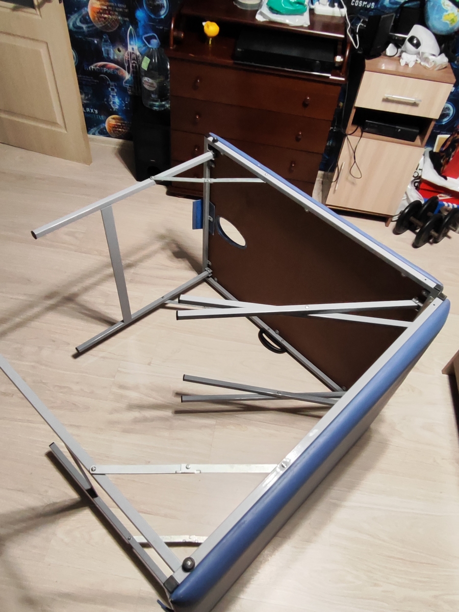

Ко мне пока Роснар 22 не пришла ещё, но вот на первое время полок я купил. Это конечно стол массажный, но он на металлической раме. И весьма порадовал что есть центральные упоры... Так же понравились типа упоры на ножки, они фиксируются и ножки стоят не шелохнуться.. Размеры как раз под меня, ширина 77,5 см длина 195 см.. Должен признать весит довольно много.. ( не знаю сколько проживет в условиях бани сама кушетка, но главное есть рама, а там сверху придумаем что поставить когда развалится)

Сшейте сразу на него матрасик или "простынь на резинке" из Оксфорда. Кожзам таких столов пропускает воду во внутрь, а там поролон. И как итог - внутри вода, которая очень (очень-очень) плохо высыхает в массажном столе.

покупал на Авито... но смотрел что бы были подставки посередине... Большинство что продается на Авито они с тросами и не расчитаны на большой вес... А этот рассчитан типа на 250 кг, то есть два мужика сесть на него могут а потесниться может и три... Вчера купил еще один...похожей конструкции но в куда как более плачевном состоянии.. Ну с него рассчитываю использовать только раму, а основание или влагостойкая фанера или может придумаю из дерева. деньги смешные, там собственно одного железа на большую сумму..(аж 300 р)...но забирал коллега ибо далеко в Бутово продавали..(мне его привезли, запхал в машину, еще не раскладывал даже, на работе как то неудобно)

Варил обычной сваркой, электродом 2,5мм. Шарнирв просто дырки с шайбами и болтами. Вот фото полока который мне отслужил с 2014 года и сидело на нем очень много людей.на конце профильной трубы приварен уголок, в уголке отверстие и все. Новые сделал по тойже схеме.

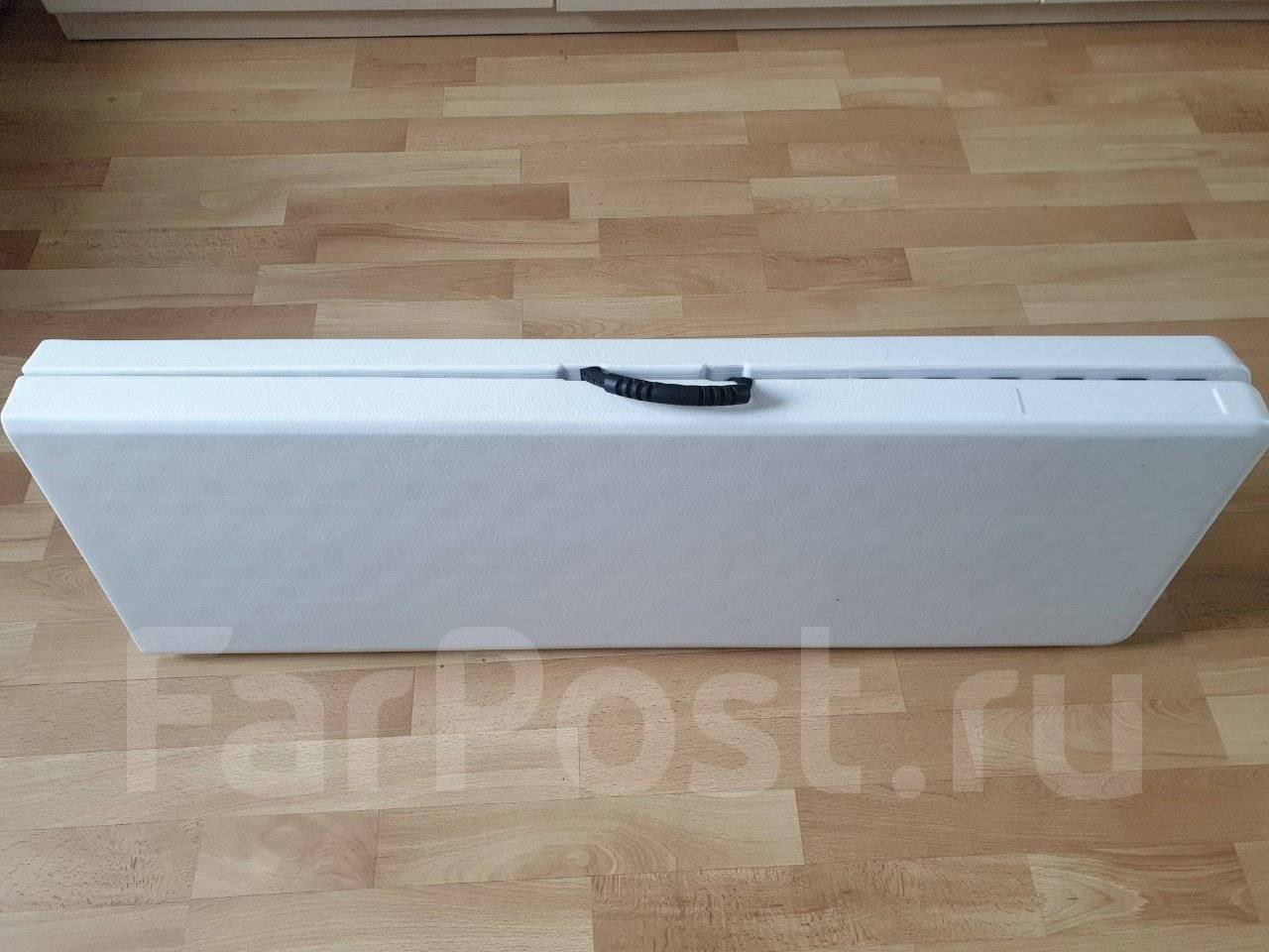

в общем не зашло, и попалась мне скамейка вот такая, покупал в 22 году за 2000 р новую, на сегодня стоит 3600 новая, можно поискать и б/у
компактная легкая, и даже можно аккуратно прилечь, в МБ-10 встает идеально от стенки до стенки, иногда под ножки, что то подкладываю, из подручных средств, если позволяет обстановка, что бы было повыше.
размеры Длина - 1810мм; Ширина - 305мм; Высота - 435мм. Размеры (в закрытом состоянии): Длина - 905мм; Ширина - 305мм; Толщина - 100мм. вес 8,4 кг спокойно сидят три сидака 85+ кг

Несколько человек на форуме пользуются такими и описывали их ранее. У этой неправильные ножки. Надо перекладину снизу, чтобы не продавливала тёплый пол палатки.
А так скамейка крепкая и удобная. Минус один - при регулярном использовании в бане при температуре 100 и выше двумя мужиками пластик (у неё используется полипропилен) всё же прогнулся немного и назад уже не встанет. Получились своеобразные углубления, но особо это не напрягает.

у вас похожая, но другая лавка. Другие ножки и другой пластик. Не только цвет ножек выдает разницу, но и как ножки фиксируются в открытом положении. У меня с серыми ножками, а как у вас я щупал в магазине, в такой как ваша пластик другой, мягче и по ощущениям слабее.
