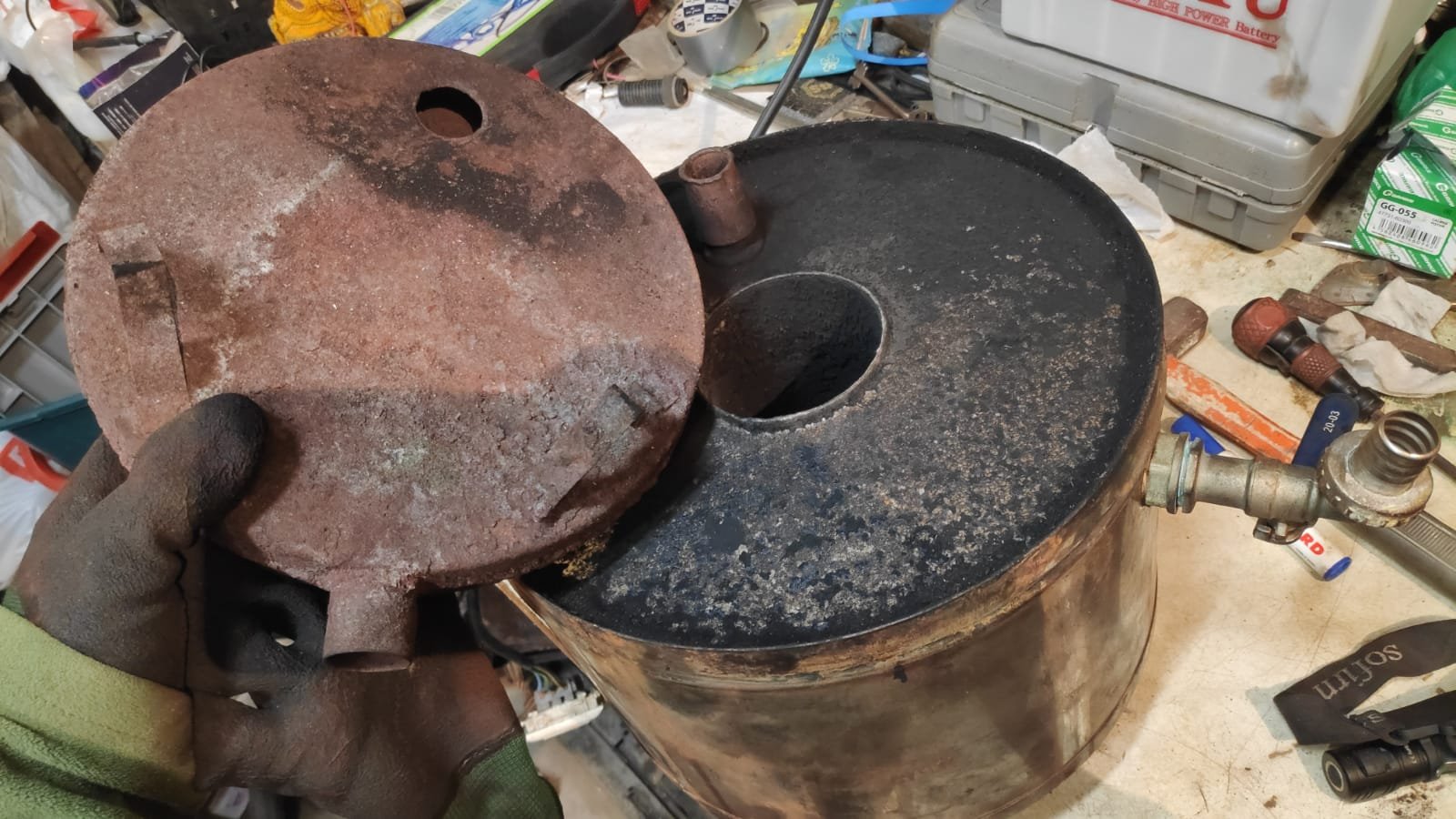

Как я понимаю весь секрет разрушения печки описан вот в этом ролике
Это низкокачественная 99,9% китайская Ферритная сталь
но судя по тому, что я увидел разобрав печь, сделана она не вся из такого металла.

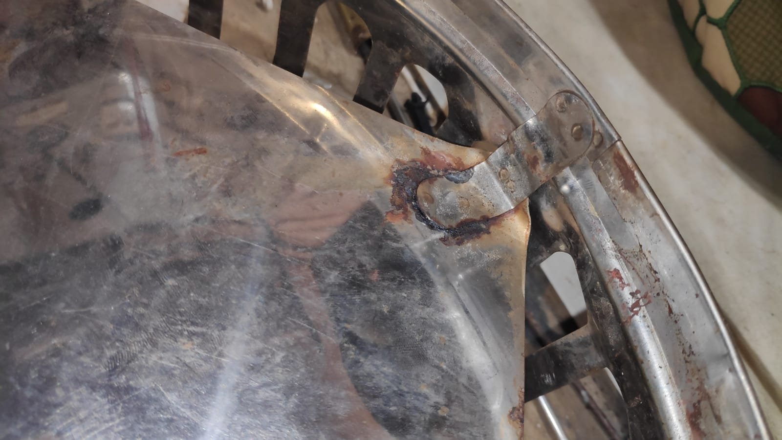

Вот к баку вопросов нет, все видно на фото, на баке я просто щеткой по металлу немного потер и он блестит как новый... ни следа или намека на прогары или вообще на какие либо разрушения или коррозию..

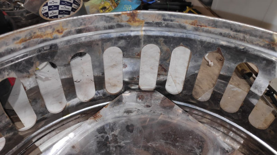

Вот он бак, в идеальном состоянии, на материал не поскупились.

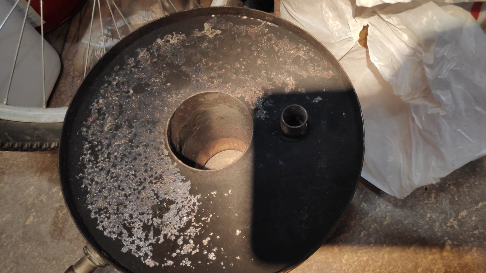

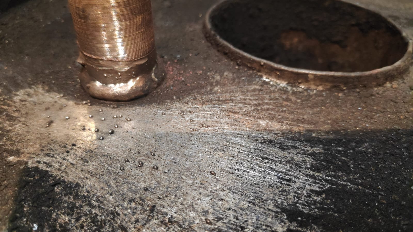

Тут видим во всей красе парогенератор, он хоть и весь ржавый, но толщины металла там более чем достаточно и о прогарах или разрушениях речи и близко нет. приварить на место и еще походит...

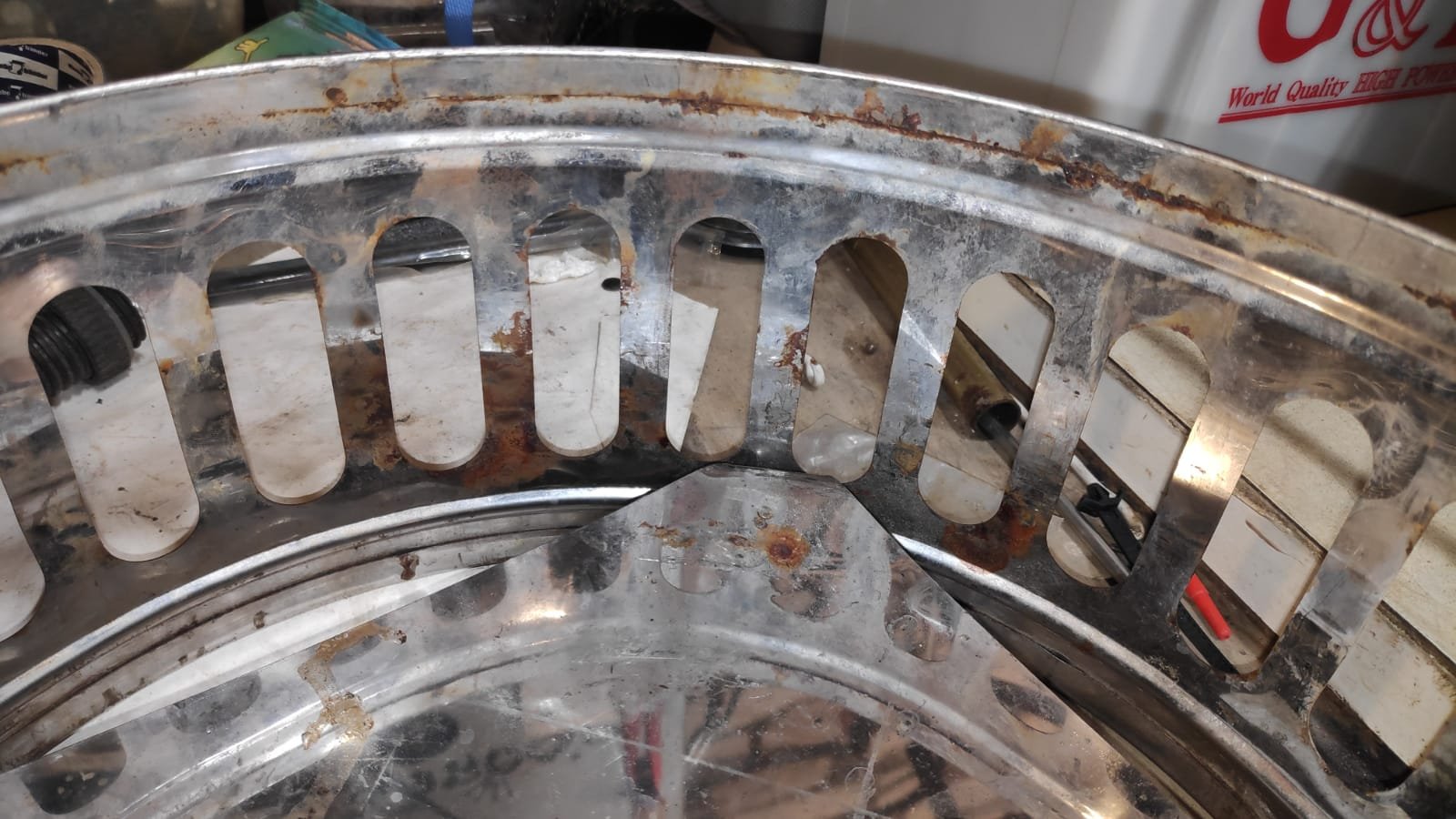

так называемая "корона" ржавеет просто так и без температуры.. сразу видно металл тот же что и в топке.

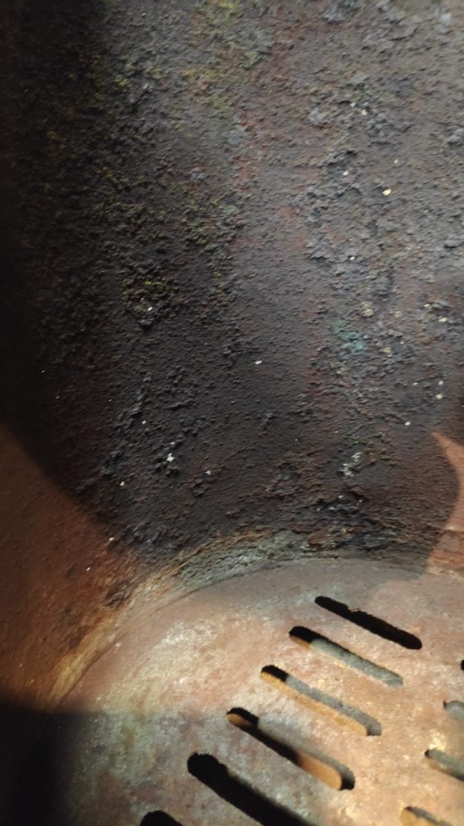

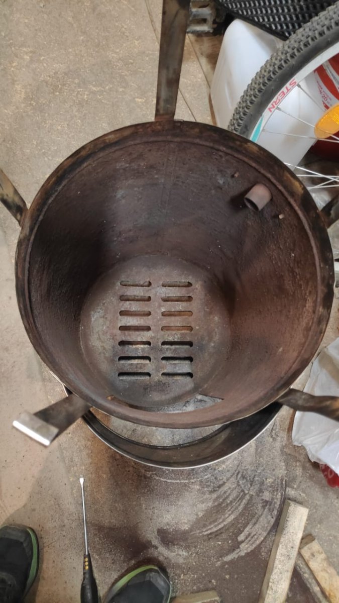

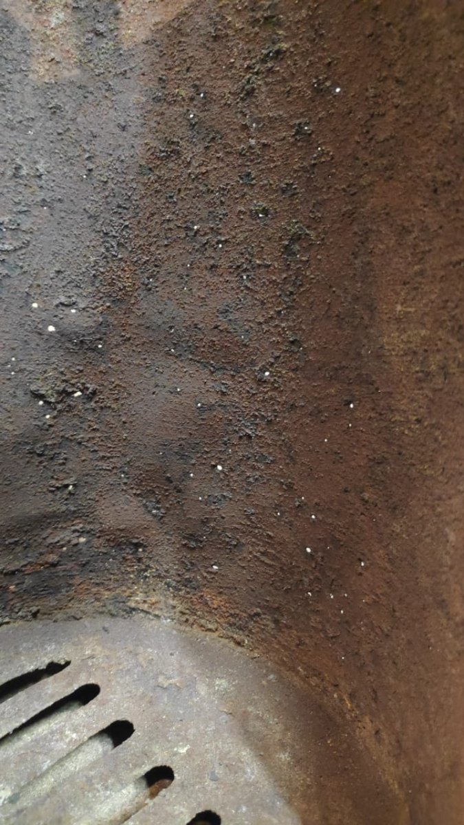

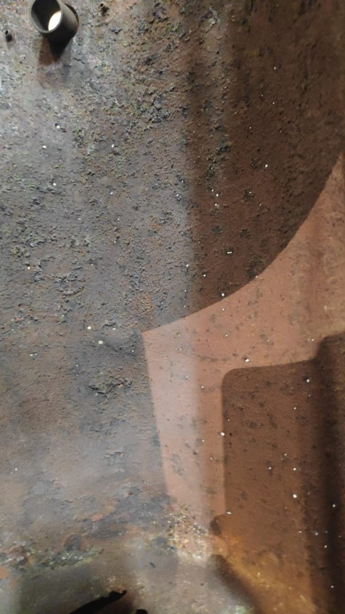

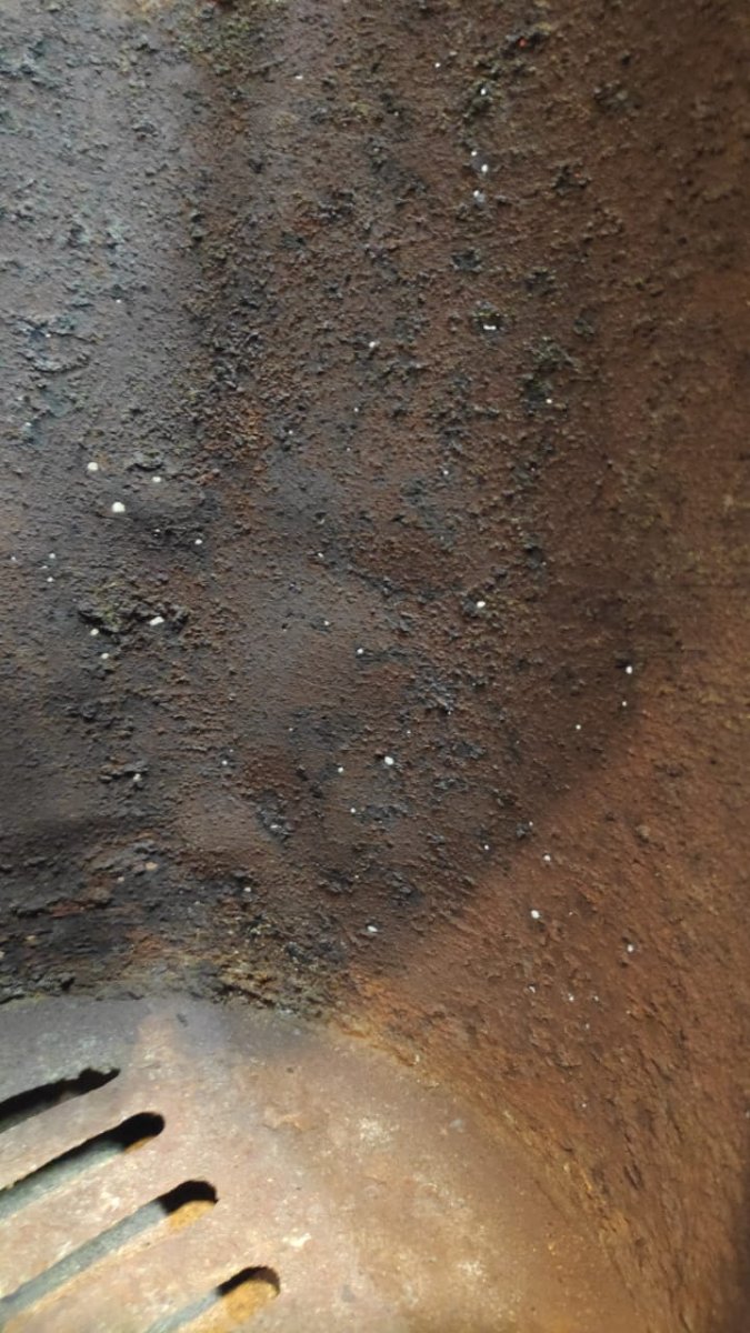

но и топка на десерт...
не более 40 затопок в ней было произведено, за все время.
Китайская ферритная сталь...

на бак, что то ни воздух Приморского края не повлиял, ни хранение в гараже в чехле, и подозреваю, если его на годик в лесу закопать, и потом достать, то он буде в таком же прекрасном состоянии..

У меня вопрос ещё. А чем топили? Углём чтоли?
Или до вас кто-то топил, чем-то.
Эти печки не волшебные. Едят дрова, брикеты...там кстати в инструкции написано чем можно "кормить" печи.Бак то понятно блестит - он так сильно не нагревается, а вот с остальным дело непонятное...
