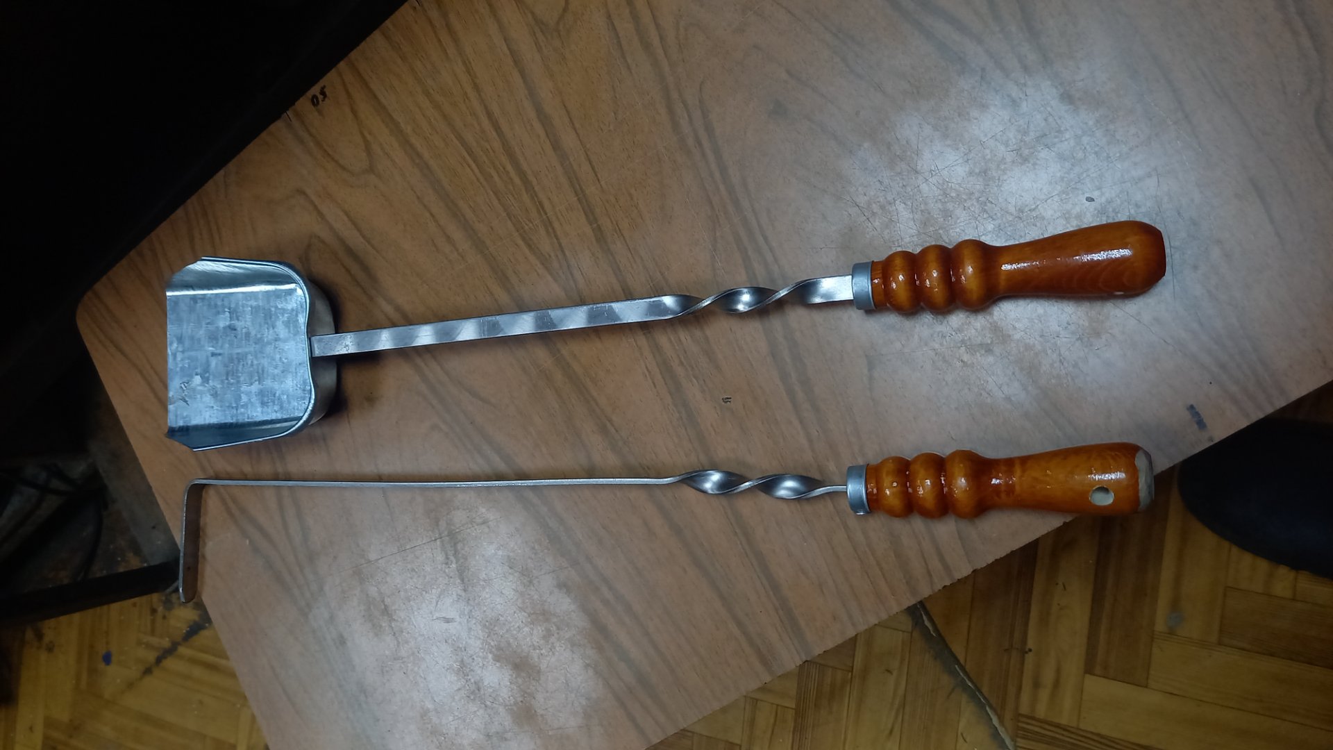

Всем привет. В те выходные пришлось срочно продать кэцэшку)) был у нас небольшой фестиваль по случаю закрытия сезона. Организаторы выступили от клуба VW T4 vanlife . Была баня ,но с их печью ничего путного не вышло и дал им попробовать кц4 и было куча положительных отзывов. Около трех человек собрались покупать. На данный момент знаю что у одного печь в пути с Новосибирска в Кострому и я ему рассказывал про паробомбу и он её заказал. А свою печь я продал второму человеку так как они решили затопить ещё раз баню ,но мне надо было собираться домой и они её попросили им там на месте её продать. В итоге я хотел тоже купить паробомбу чтобы её и зимой использовать ,но по финансам был ограничен и в пришлось взять опять кц 4 но ещё заказал + доп сегмен и +2 угловых . Вот сегодня пришло сообщение что печь пришла в пункт выдачи. Брал в Питере у Сергея .
Вот в ожидание печи заколхозил совок и кочергу из шампуров )
