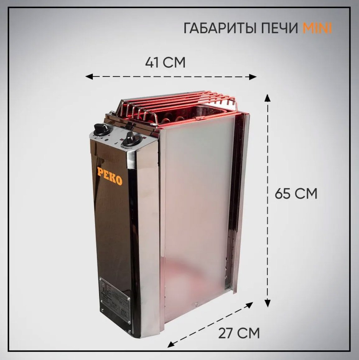

У меня был опыт обустройства домашней бани в кладовке. Если бы понадобилось это сделать на балконе, то и это решаемо. Кабину парилки можно изготовить самому из деревянных брусков и ткани. Мини электрокаменки с мощностью 3 квт есть в продаже. И на 220 в. напряжение - тоже есть.
https://ozon.ru/t/D995KD4
