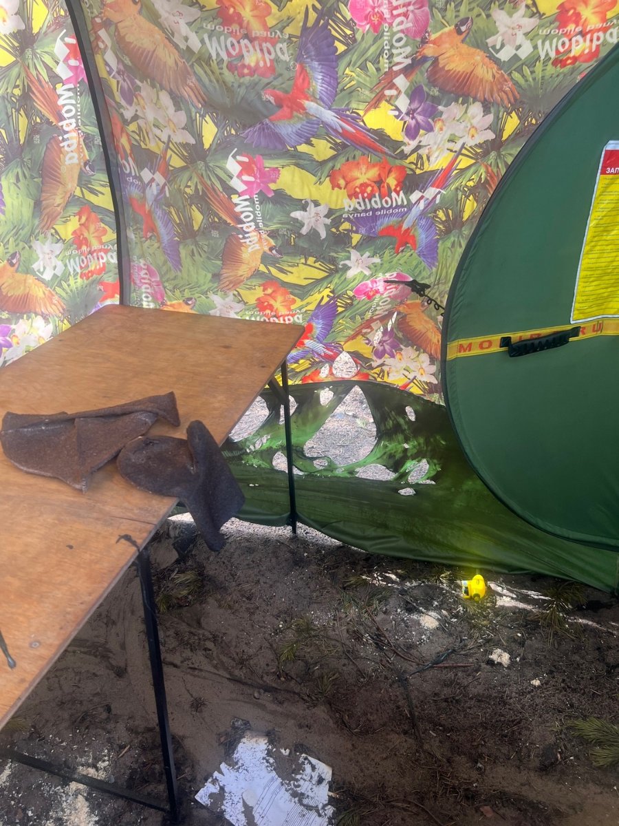

Затопил баню. Первая часть воды закипела (все по инструкции - сначала не полный бак), долил до полного и ушел заниматься другими делами. А на пологе оставил .... балон газовый, которым разжигал печь. Причем, самое обидное еще в том, что разжег просто зажигалкой, а его взял на всякий случай и просто поставил на полог.
Дальше планировал пойти проверить и париться, но увлеклись готовкой супа и вдруг ... как бахнет. Баня аж подпрыгнула. Результаты на фото. Нет у меня больше бани. Правда уцелели все железки, печка, парогенератор (кран правда уже не открутить, похоже прикипел)

PavelVR163 писал(а): ↑26 авг 2024, 12:32 Может стоит поискать мастеров кто возьмется починить? Понятно что как было не будет, но возможно будет не так дорого.
Там уже нечего чинить. В теории конечно можно заново ткань заменить, но скорее всего пошить заново будет в разы дешевле, чем заменять. То есть осталось по сути - молнии, железка от крыши и часть конструкций.
Полностью под замену - крыша, перегородка в предбанник и в других частях дыры есть. На фото думаю видно.
Интересно .... какая нужна температура, чтобы балон рванул..... Видимо очень хорошо парогенератор работает

Холодов Александр писал(а): ↑26 авг 2024, 15:53
Сочувствую потере, главное что все живы и не пострадали.
Взрывается от 40 градусов, разок просто лежал на солнце рядом с машиной при сворачивании лагеря и хлопнул, загнул порог на Форде.
Другой раз, был засунут в новую сумку от МБ-12 вместе с куполом МБ-15. Нагрет солнцем сквозь ткань, сумку разорвало по швам.
Третий раз, забытый в кармашке за водительской дверью, хлопнул в накалившемся на солнце салоне Октавии, я сначала думал, что вернулись девяностые, и меня взорвали, выпав из машины чуть не на ходу. Полсалона вхлам, хорошо что не воспламенился, иначе пришлось бы остатки машины Игорю на запчасти продавать :lol:
