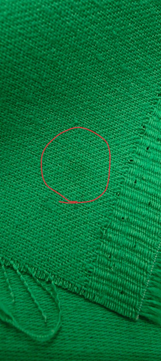

Добрый, промежуточное тестирование показало что достаточно куска 1.5х1.5 стоимостью примерно 6 р. беларуских, либо 2$. Ничего не крепил и не придумывал, просто засунул ткань под защёлки на дугах и вырезал дырку под трубу размером с металл разделки. В местах соприкосновения ткани с металлом разделки, ткань даже не потемнела. Топились пока только хвойным руфом. Дождя пока не было.

Продолжаю) тестирование, не горит, не воняет, не темнеет, не прожигается. НО от сильного ливня промокает, 1.5 часа лил сильный ливень, там где видны капли промокла насквозь, с обратной стороны влажное но не мокрое.. Думаю если будет лить будет мокрая.

Продолжив наблюдение, после дождя длинною в ночь и утро, обнаружил что ткань не промокает на сквозь.
