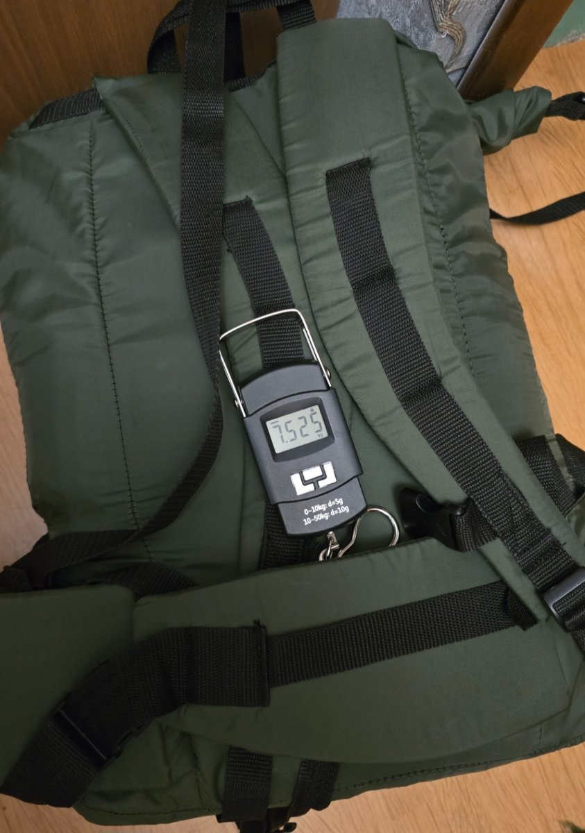

Продолжаю понемногу улучшать конструкцию минибани. Решил не брать ИЗН, от руф брикетов искр нет. Нижняя подставка под печку тоже не нужна, ножки у печки достаточно высокие и можно использовать фольгу. И того на 1300гр легче.
В итоге чистый вес минибани 4200 гр. (палатка, печка с котелком для воды и пароперегревателем). Собираюсь переделать пароперегреватель, увеличить трубку пара. Может ещё на 100-150 гр будет больше.
Рюкзак с баней, топором, походный креслом, 7500 гр.

С руф брикетами топор можно не брать. Так что вес всех всех принадлежностей с рюкзаком, 7 кг. Да это еще тапочки и шапочка, вобщем все. Топлива на 3 кг хватает, на вечер.
Наконец получил что хотел. Вес рюкзака до 10 кг.
Надо будет подумать на счёт походного стула для бани, может что легче есть. Основная идея, минимальный вес, при сохранении комфорта и банный кондиций.
