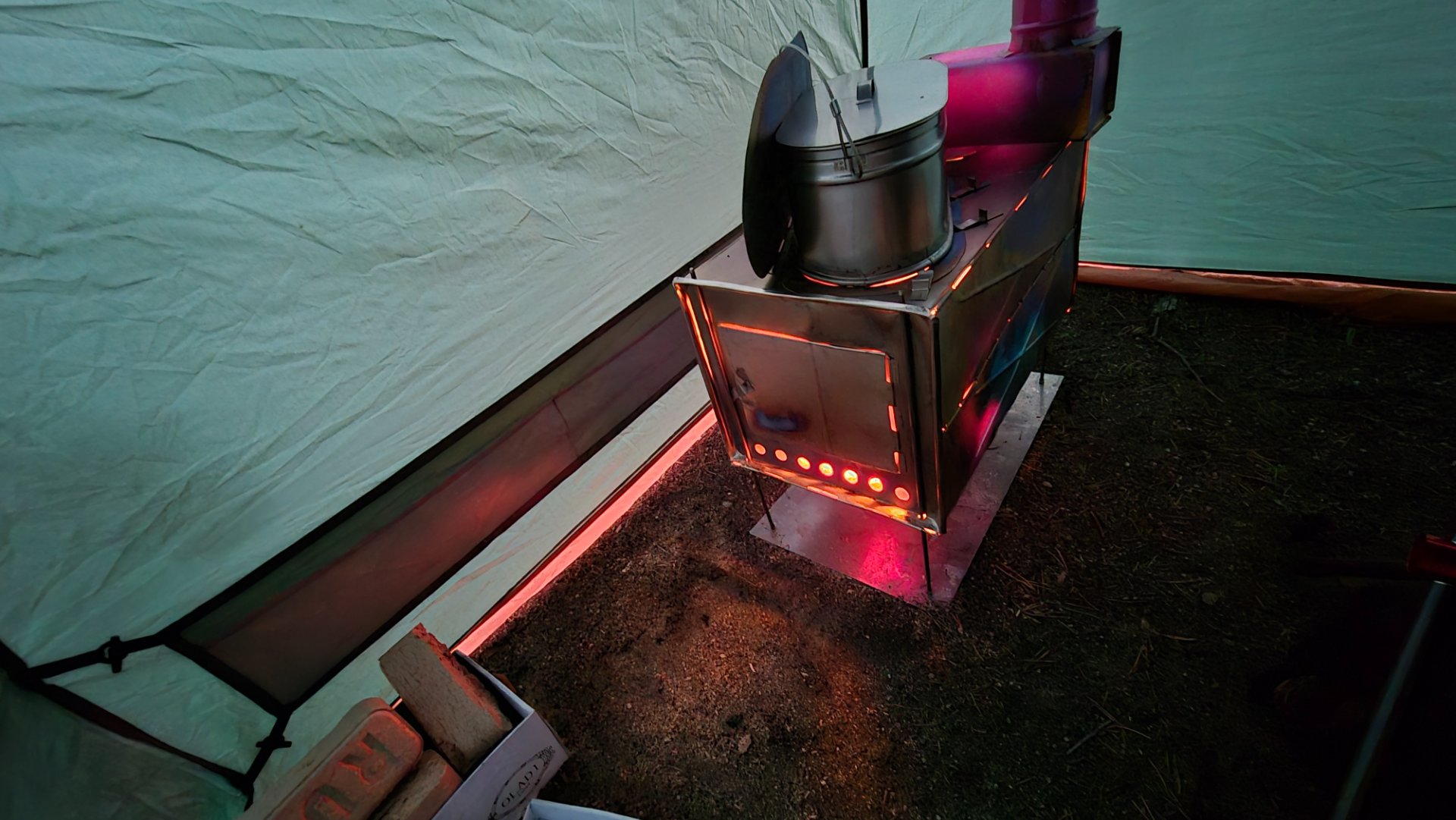

Сообщение yugoriv »
Фото из последнего выезда.

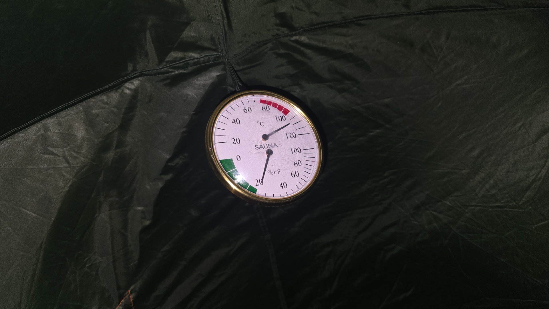

Сообщение yugoriv »
Температура даже с избытком. Влажности мало, буду колдовать с пароперегревателем. Хотел поэксперементироват в этом году, но скорее всего до следущего сезона оставлю эту затею.

Сверхлегкую баню начал делать 3 года назад.
Сначала купил палатку, (походный душ) перешил, укоротил по высоте, сделал разделку. К ней купил печь для рыбака.
Испытания показали все плохо, в сравнении с Кайфандрой, температуру не давала, а вес не многим меньше Мобибовской печи. И главное , сталь сильно излучает, раскаленный металл обжигает лучистым теплом, если нет экранов.
В итоге эту печку продал.
В прошлом году приобрёл складную печь из титана. Вес и габариты стали меньше в несколько раз, а лучистое тепло титан фактически не даёт, печь меньше обжигает, даже без экранов.
Я боялся что из за теплоотдачи титана мощность печи сильно упадёт, и она не прогреет палатку. Мои опасения были напрасны. Топка в 2 раза стала больше, больше чем у печки Жига, и думаю не меньше чем у печи Гравицапа. На 3х руф брикетах хватает попариться в несколько заходов.
Пар жёсткий, выкипающая вода лишь немного попадает на трубу и мало перегревается. В планах делать пароперегреватель типа как у печи Жига.
Градусник или термометр, баловство да показания лишь условные, там где он находится под потолком всегда жарче! По количеству конденсата понятна какая влажность, а температура по ощущениям.
