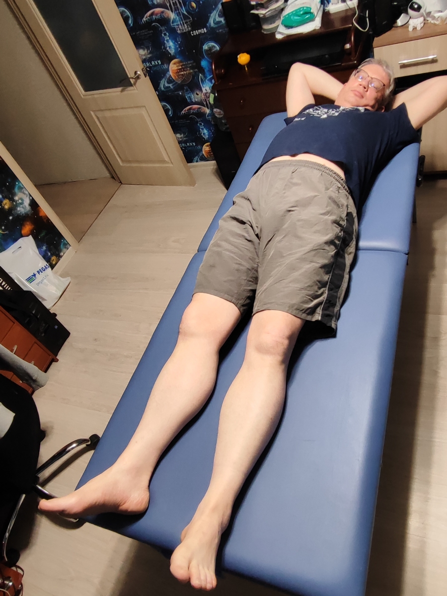

Ко мне пока Роснар 22 не пришла ещё, но вот на первое время полок я купил. Это конечно стол массажный, но он на металлической раме. И весьма порадовал что есть центральные упоры... Так же понравились типа упоры на ножки, они фиксируются и ножки стоят не шелохнуться.. Размеры как раз под меня, ширина 77,5 см длина 195 см.. Должен признать весит довольно много.. ( не знаю сколько проживет в условиях бани сама кушетка, но главное есть рама, а там сверху придумаем что поставить когда развалится)

Сшейте сразу на него матрасик или "простынь на резинке" из Оксфорда. Кожзам таких столов пропускает воду во внутрь, а там поролон. И как итог - внутри вода, которая очень (очень-очень) плохо высыхает в массажном столе.

а где покупали и почем ? ссылки нет случаем?

На авито их как грязи. Ради интереса, на днях смотрел. Сильно б/у за 1 тыс руб даже был. Но его сразу купили.

покупал на Авито... но смотрел что бы были подставки посередине... Большинство что продается на Авито они с тросами и не расчитаны на большой вес... А этот рассчитан типа на 250 кг, то есть два мужика сесть на него могут а потесниться может и три... Вчера купил еще один...похожей конструкции но в куда как более плачевном состоянии.. Ну с него рассчитываю использовать только раму, а основание или влагостойкая фанера или может придумаю из дерева. деньги смешные, там собственно одного железа на большую сумму..(аж 300 р)...но забирал коллега ибо далеко в Бутово продавали..(мне его привезли, запхал в машину, еще не раскладывал даже, на работе как то неудобно)

Здравствуйте. А какой вес этой кушетки ? Нашёл похожую за 3000 ,но в области
