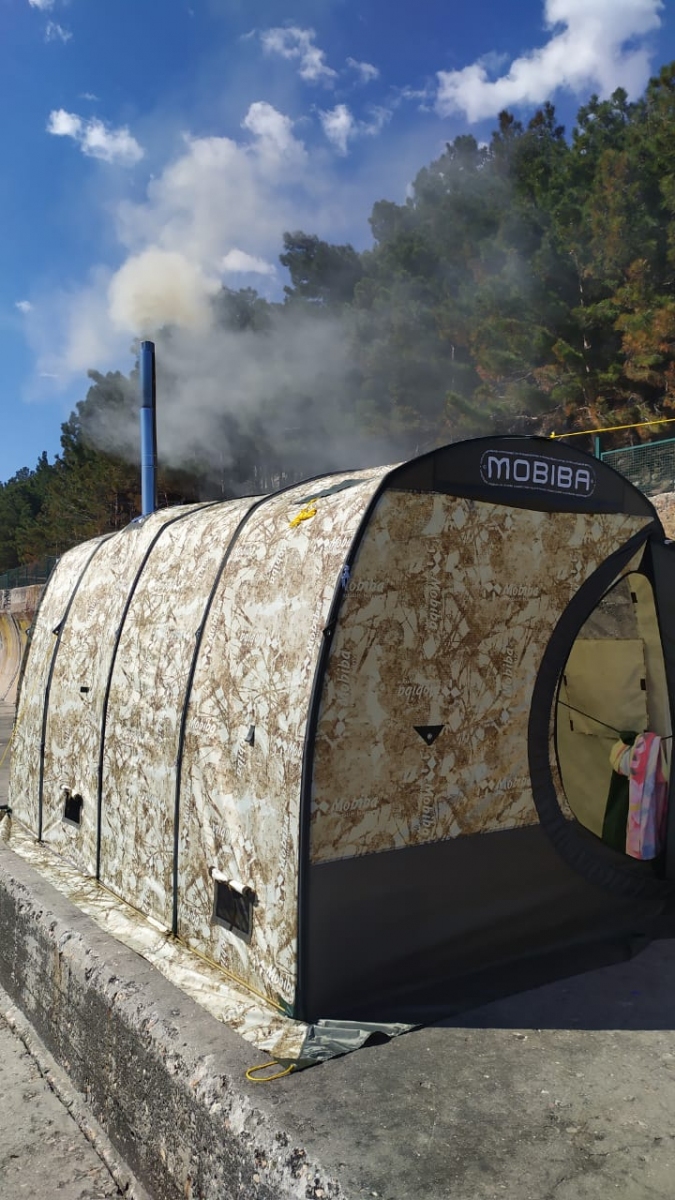

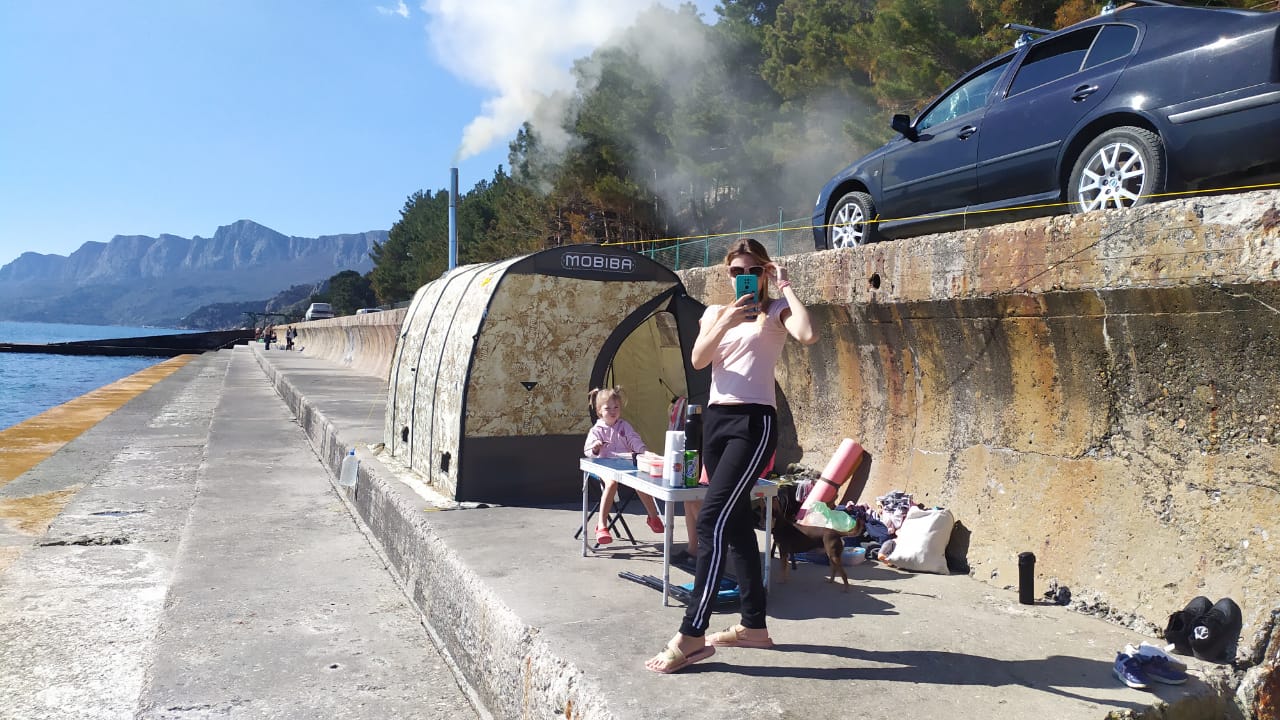

Были на море, делали баню ;)

Jurtla
Прикольно! На каменной набережной Мобиба тоже классно смотрится!
