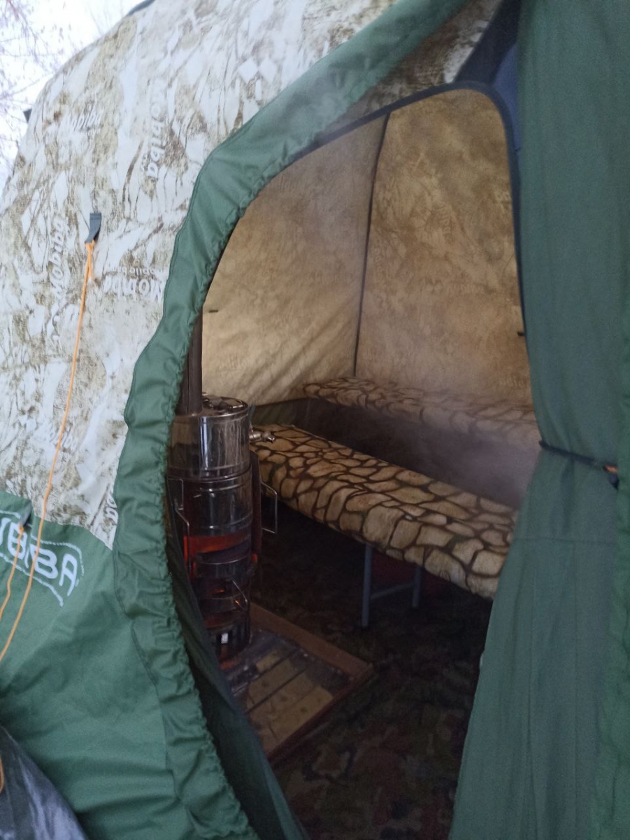

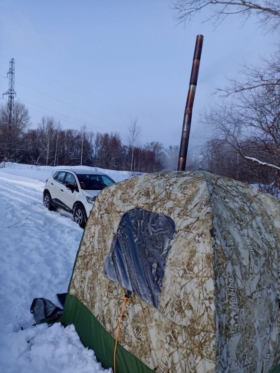

Сегодня хотел устроить день тюлень,но утром посмотрев видео AlexL решили ехать в баню,вот что форум делает,тем более погода подходящая,-13 и почти нет ветра,беру К5,тент без тамбура,Жига-3,лавочка и ПСН-600(укорочены ножки до перекладины),тёплый пол. В два слоя,топил как в сентябре или мае,первая закладка три колотых брикета,потом когда доливал,подкладывал полтора колотых брикета,за два с половиной часа,ушло 10 шт брикетов. Дверной проём соединял канцелярскими зажимами,болтанки уже не было,дверь закрывалась в первый клапан. Но есть один неприятный момент,зажимы металические,нагреваются сильно,один раз спиной задел,горячо,очень. Два слоя,это хорошо,нет капели конденсата с потолка и стен как в один слой при минусе,стенки тёплые,иногда даже очень. Ветер если есть,не выдувает тепло,когда печь работает уже не на пике,как летом,только на улице минус и снег лежит. Когда собирал,тент К5 на две трети с верху был сухой,внешний встряхнул,наледь отвалилась,всё уложилось в свои сумки без проблем.

С лёгким паром! Да у зажимов есть такая неприятность, сам лично испытал. Два слоя гораздо комфортнее, внутренний тент тёплый, можно лежать и касаться него, в один слой он холодный.
