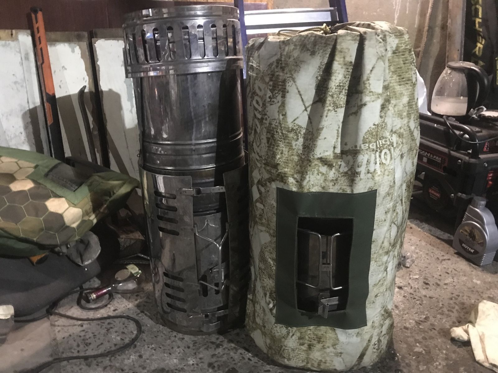

Опять в эфире рубрика "Наши руки не для скуки", или как натянуть сову на глобус, или когда коту заняться нечем, он бубенчики полирует :lol:
Пока полемика коллективного разума углубилась и внедрилась в термофизические процессы и философские концепции, мне вспомнился собственно вопрос Евгения Геннадьевича: как сделать чтобы был мир во всем мире(зачеркнуто), куда нажать чтобы оп, и все заработало(зачеркнуто), как быть если нравится пар от КЦ-3, а собирать ее не нравится?
И тут внезапно оказываюсь около гаража, а вопрос все зудит и зудит... может, помазать чем? Решив пока повременить с крайними мерами, достал из самого дальнего угла старушку КЦ-3, рулетку и вдохновение.
Итак, что мы имеем с гуся?
Заранее прошу прощения, но чтобы уменьшить нагрузку на форум, и избежать излишнего количества нулей, буду описывать изыскания не в миллиметрах, а в сантиметрах, т.е. вместо 580 мм писать 58 см., а так как в основном изыскания были проведены в измерении длины, то и отдельно указывать что это длина, тоже не буду.
Ведь никто же не говорит, что "у меня длина 18 сантиметров", говорят просто "18 см", или "около 20" :lol:

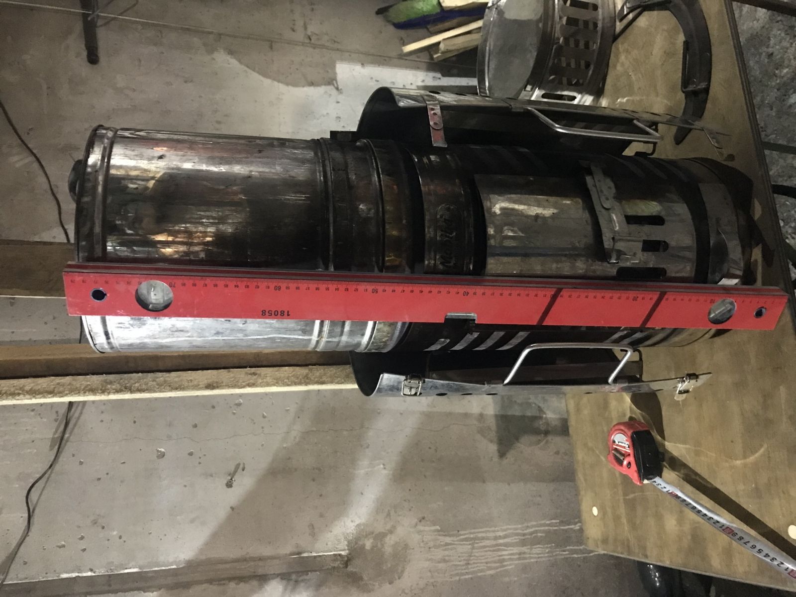

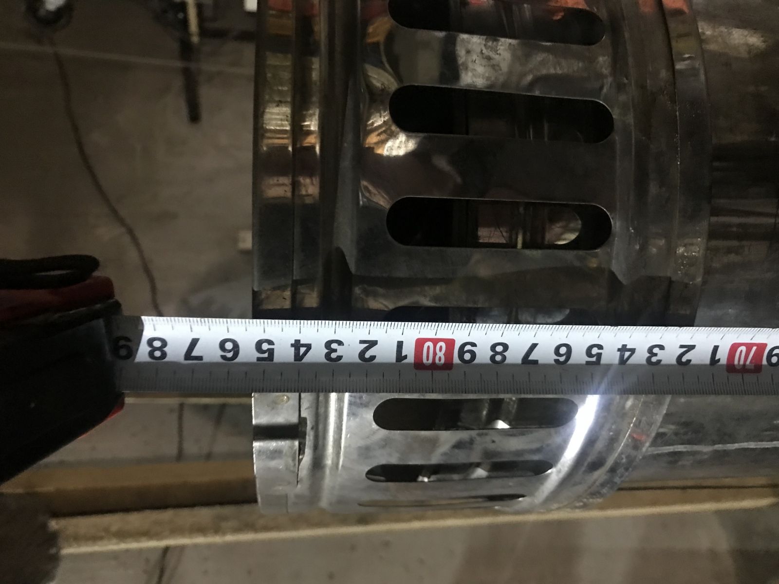

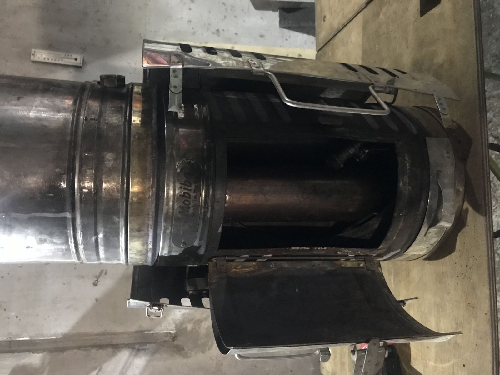

Габариты КЦ-3 в транспортном положении матрешки 58 см. (габариты Жига-3)
Очень и очень неплохо для колосниковой печи с зольником! А если ее собрать? Бак то на 10 литров, и когда расположить ее вертикально, то длина незаметно преобразится в высоту(зачеркнуто) наверное больше метра получится? Да как бы не так!
80 см до крышки (габариты КЦ-4 и Паробомбы)

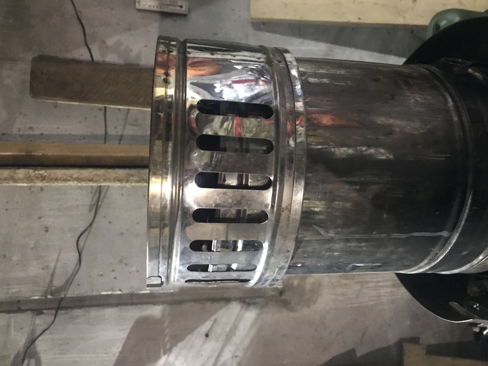

А как же лапка запирания горловины, как же патрубок, как же еще корона, которую нужно либо в куда засунуть, либо на куда напялить, спросите вы?
Дык я отвечу, что тут конечно, картина маслом, жирненьким таким коричневым мазком, несколько портится. А на сколько?
Ведь задача то никуда не делась, и желательно корону упаковать в одно багажное место вместе с печью, и так, чтобы не помять лапку крышки заливной горловины.
Кстати странно, на КЦ-4 просто нахлобучиваешь корону на крышку бака, и ничего не мнется. А на КЦ-3 пищит, упирается, но все-таки жрет кактус(зачеркнуто) мнется. Гранаты не той системы?

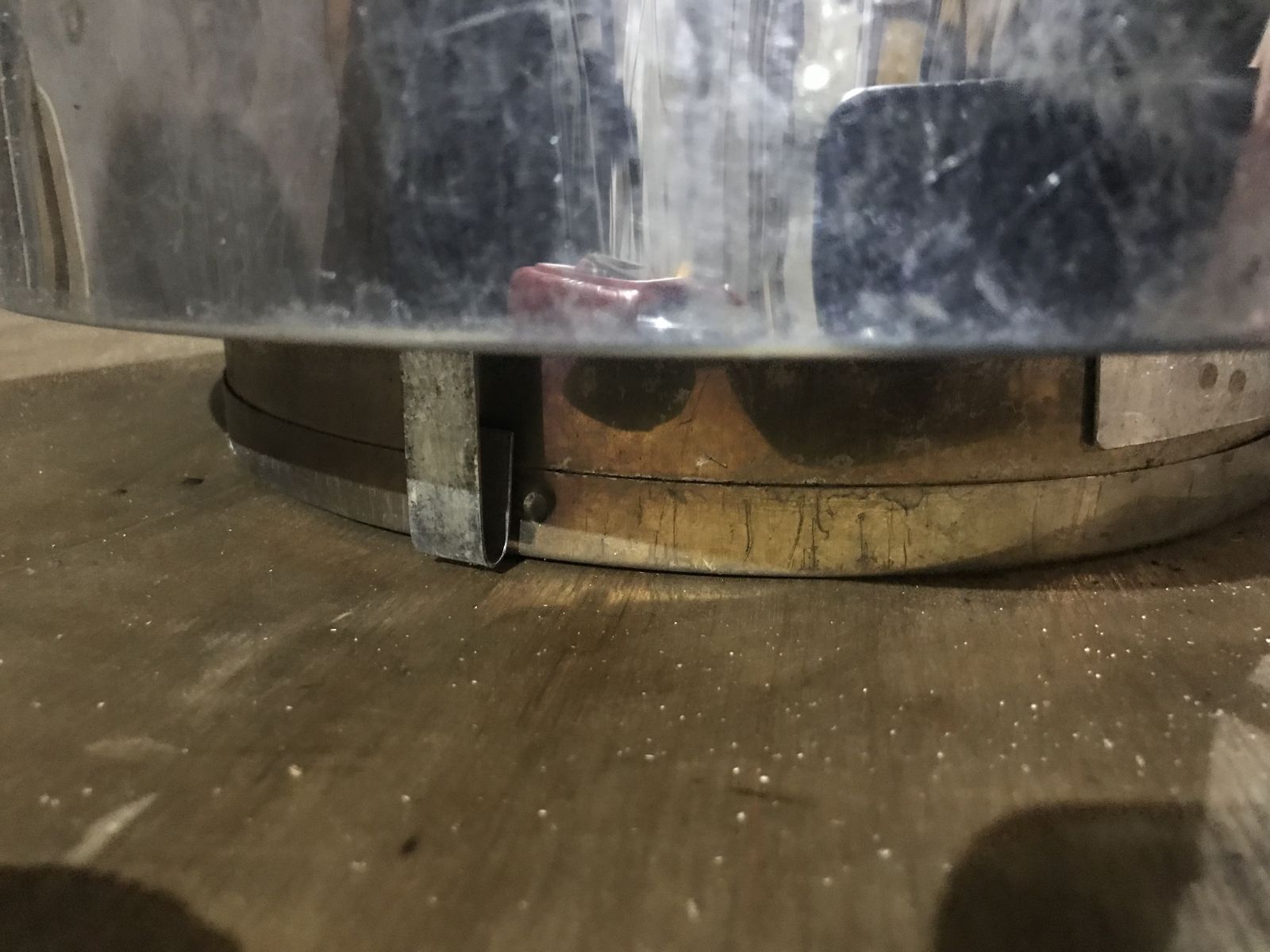

Но я же дяденька, не настоящий сварщик, я эту маску на помойке нашел.

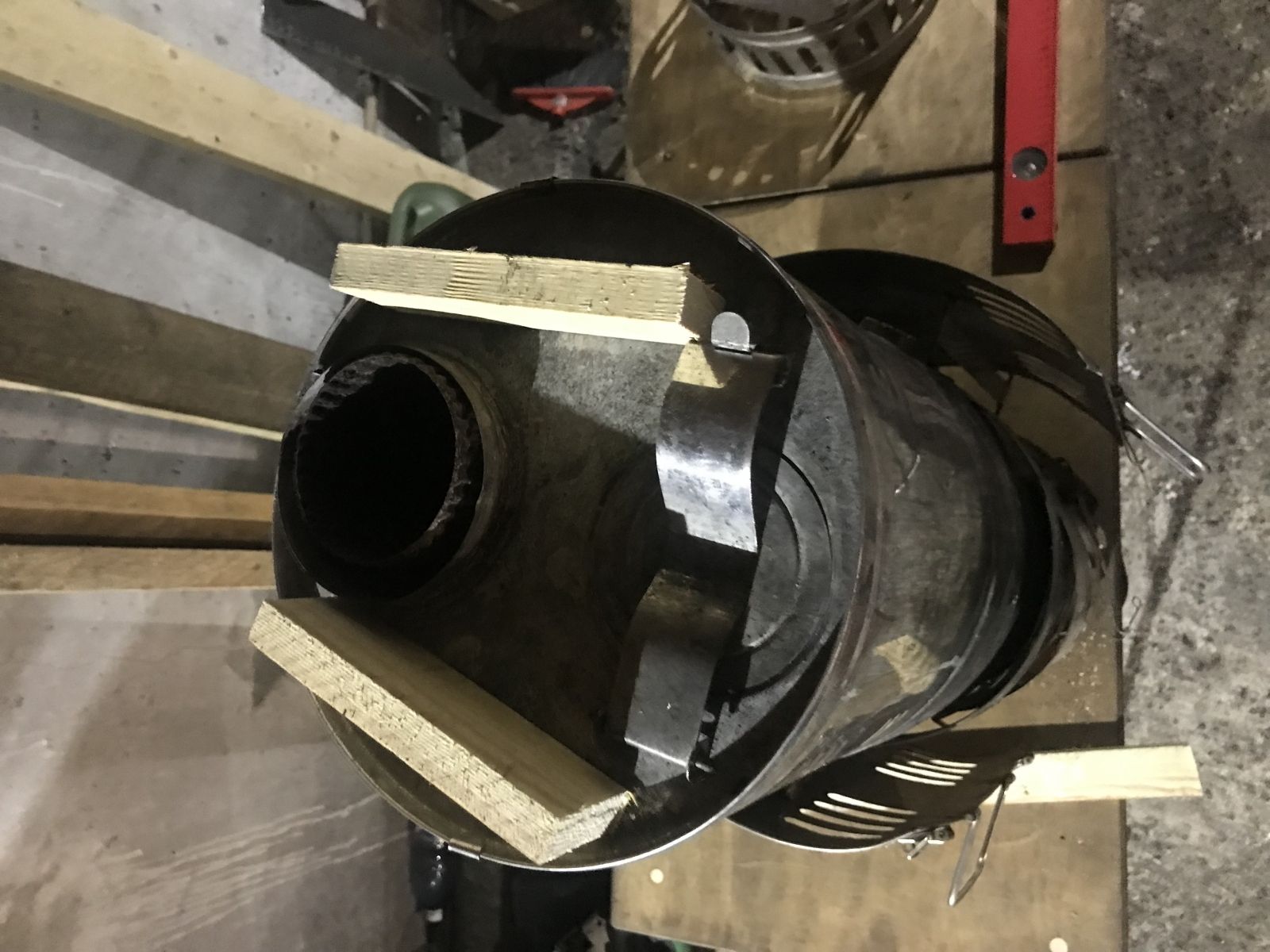

Потому для экспериментов решил как-то защитить эту лапку от деформаций.

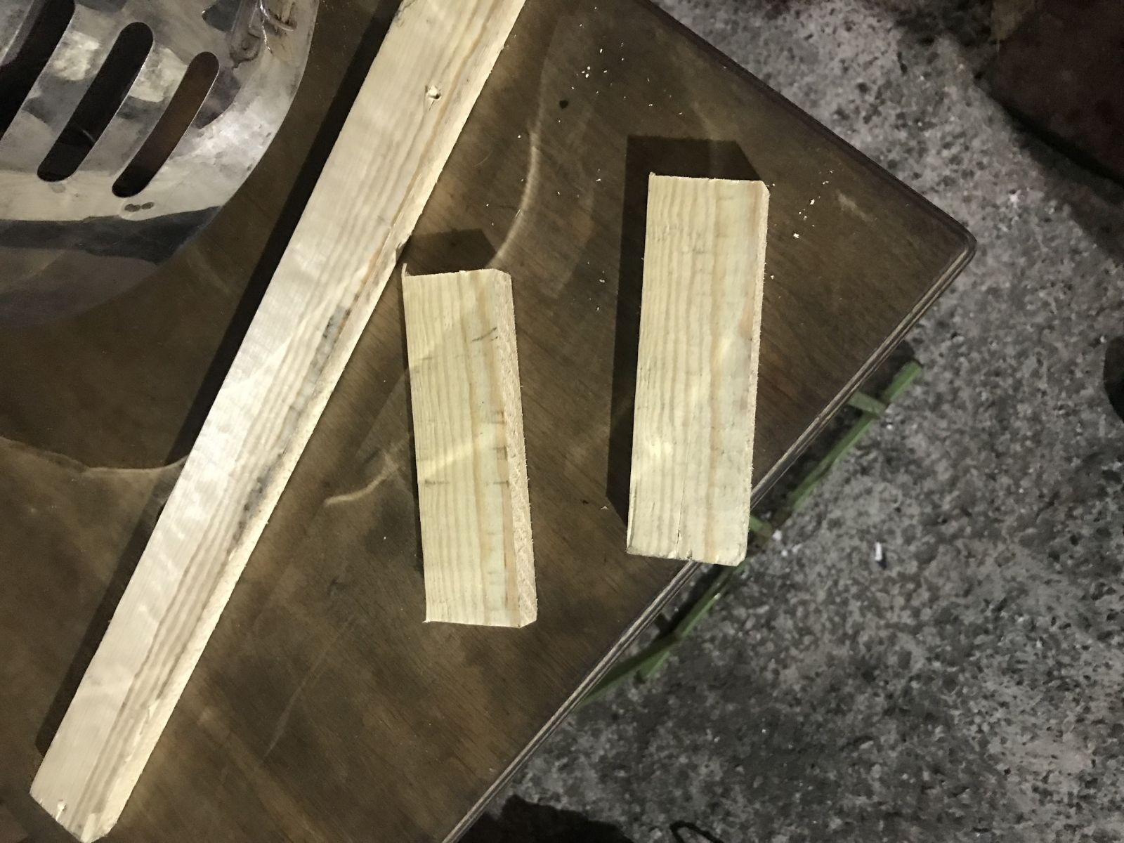

На помощь пришла рейка от обрешетки печи при доставке транспортной компанией, вроде тратишь, тратишь их, а они все не кончаются.
Отрезаем
Устанавливаем
Нахлобучиваем

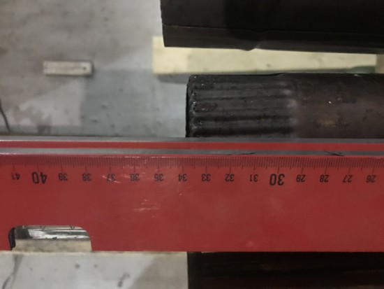

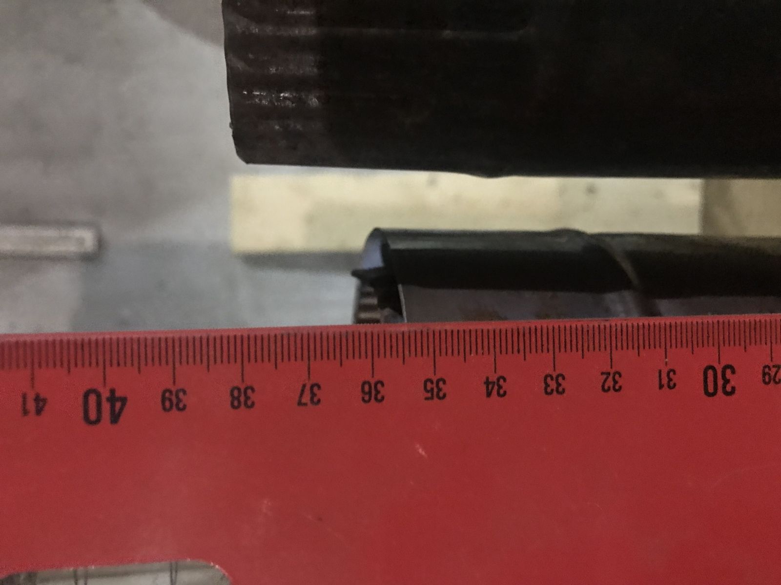

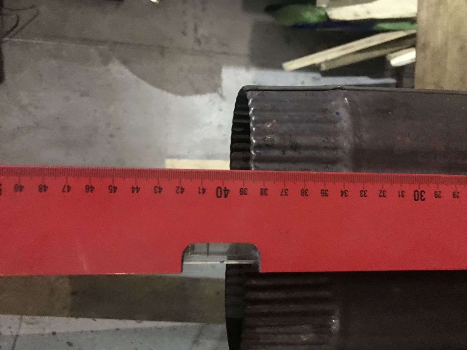

Меряем что получилось
Корона легла на эти реечки с большим запасом по зазору, можно было на сантиметр меньше сделать, но так как строгать лень, получилось 85 см. Если делать не из говна и палок(зачеркнуто) реек(зачеркнуто), а вырезать нормальную прокладку из дерева или пенопласта, которая ляжет на поверхность крышки, оставив в прорезях защищенные патрубок и лапку крышки, то укладываемся в 84 см.
В принципе, разница с КЦ-4 всего 5% получилась, можно и пренебречь, хотя если их поставить рядом, то так и не скажешь.

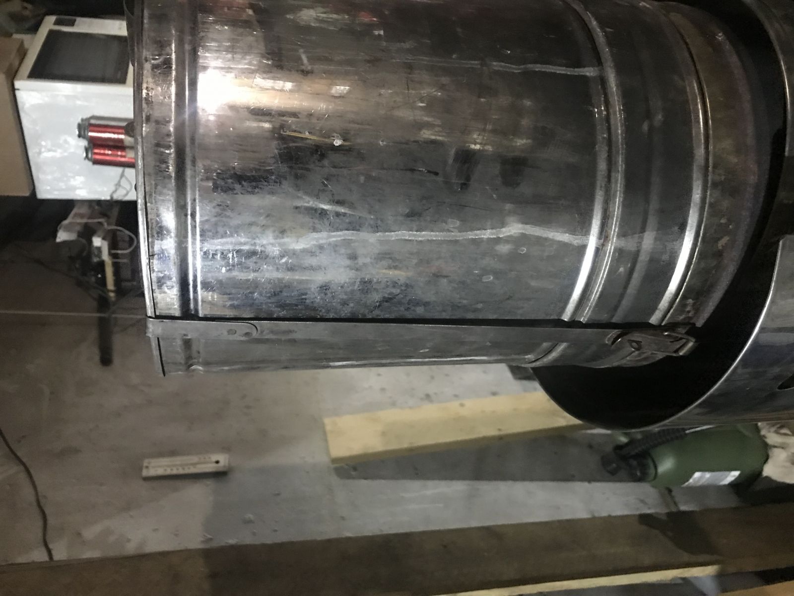

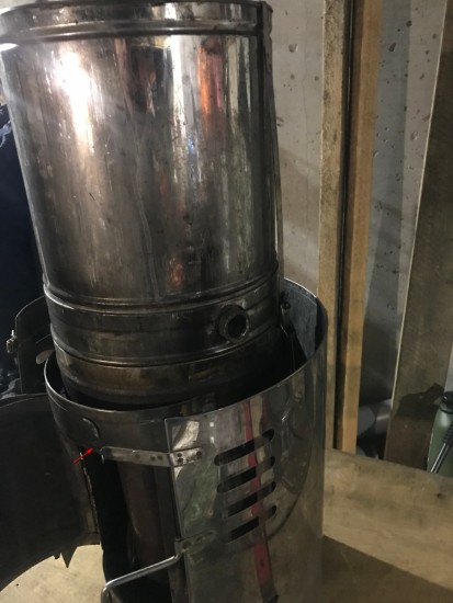

Вовремя вспоминаю, что конструкция так и осталась разборной, и если не связать воедино топку, бак и крышку, то может получиться все очень грустно. А вот корону мы в эту компанию брать не будем, стоит же КЦ-4 на отдельно взятой короне, и никуда не падает.
Что мы имеем с курочки?
Как видно из предыдущих слайдов, штатная стяжка, цепляясь за крышку, доходит практически до дна зольника, а если вспомнить, что мы делаем неразборную печь, а я же не настоящий сварщик, то возникает крамольная мысль выкинуть их нафиг(зачеркнуто) отложить в сторону, взять несколько полосок нержавейки, навскидку штук 5-6, загнуть крючком для захвата крышки по окружности в нескольких местах, а нижние концы полосок приклепать к пространству зольника, совку они никак не помешают.
А еще пару штук загнуть в виде интеграла, где верхний предел интегрирования будет цеплять крышку с фронтальной проекции, а нижний предел цепляться за эту полукруглую фиговину, защищающую нас от ИК-излучения.
У меня они сделаны съемными, поэтому сымались и в кадр не попали, а тут их можно также плотно обжать либо приклепать.

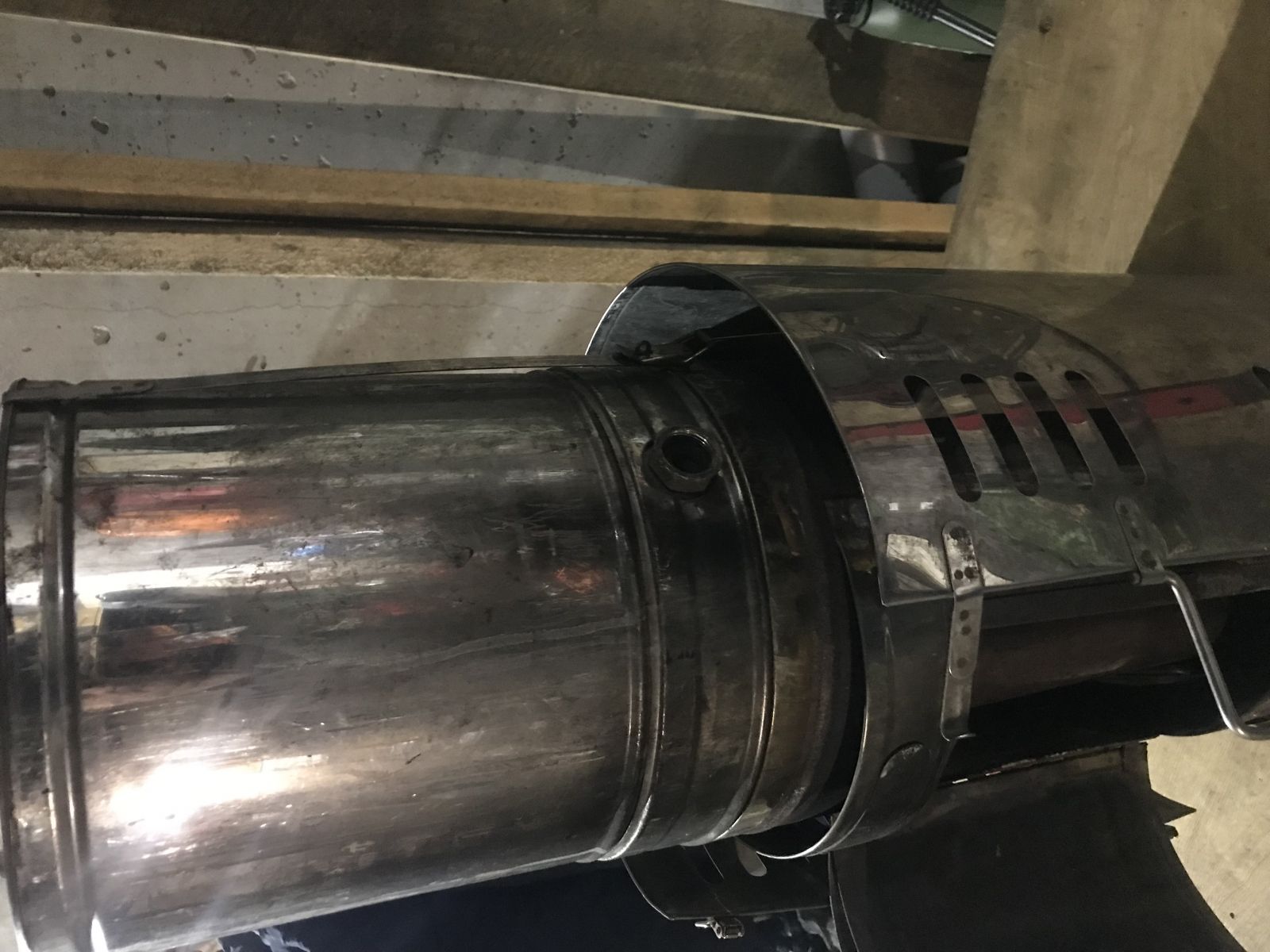

С компоновкой печи вроде разобрались, и мысль, переваливаясь с боку на бок, бодро почапала в сторону дымохода.

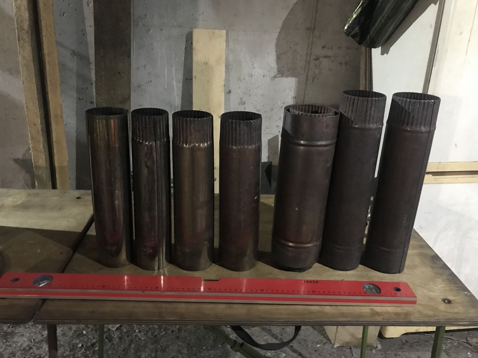

штатный дымоход КЦ-3
Он состоит из спирального пароперегревателя 35 см,
двух сегментов d90 на 38 см,
трех сегментов конусного дымохода, от 88 до 75 мм диаметром, матрешкой вставляемых друг в друга на 34см,
и одного цилиндрического сегмента d75 на 33 см, служащего оголовником дымохода, и в транспортном положении прячущегося в один из сегментов d90, как в норку, или даже как некий маленький стерженек, проваливающийся в огромную шахту, которая пренебрегала упражнениями Кегеля :D
Для чего было сделано такое видовое разнообразие, и почему нельзя было сделать цилиндрический d75 длиной равной сегменту d90, для меня до сих пор загадка, ведь ничего не стоило увеличить высоту дымохода еще на 5 см, кто-то скажет, что это немного, а я так думаю, что в некоторых случаях плюс минус 5 сантиметров - это большая разница :roll:

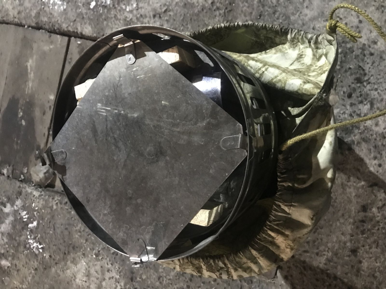

Итак, что мы запихаем в гуся(зачеркнуто)?
Но тем не менее, имеем то, что имеем, а что не имеем, то думаем поиметь, и попробуем разместить всю эту икебану в топке диаметром меньше топки КЦ-4 на те же 5 сантиметров, т.е. диаметром 26 см.
Получается 4 багажных места, первым через проем дверцы со свистом проходит сегмент d90 с вложенным в него d75, причем входит свободнее, чем сегменты, когда их вставляешь в КЦ-4.
Вторым разместил пароперегреватель, у него внешний диаметр кажется на 115, не мерил, если честно, но в топке места много, поместится. Третьим идет второй сегмент d90 и четвертым и почти заключительным, скромно юркает следом матрешка из трех конусных дымоходов. Следом шагают кран и донце для камней, и... и все, кончились паззлы.
Мда, странно.. вроде бы в баке они помещались со скрипом, а тут такое ощущение, что еще один сегмент залезет. Хотя, чего странного, в баке же есть вваренный сегмент, который сейчас не занимает топку, так что если рука поднимется изуродовать L-500, то можно его обчекрыжить до 38 см, и тоже запихать в топочку (слово то какое-то...) ну пусть в топку. А лишняя высота дымохода нифига не лишняя, и искр меньше, и тяга лучше.

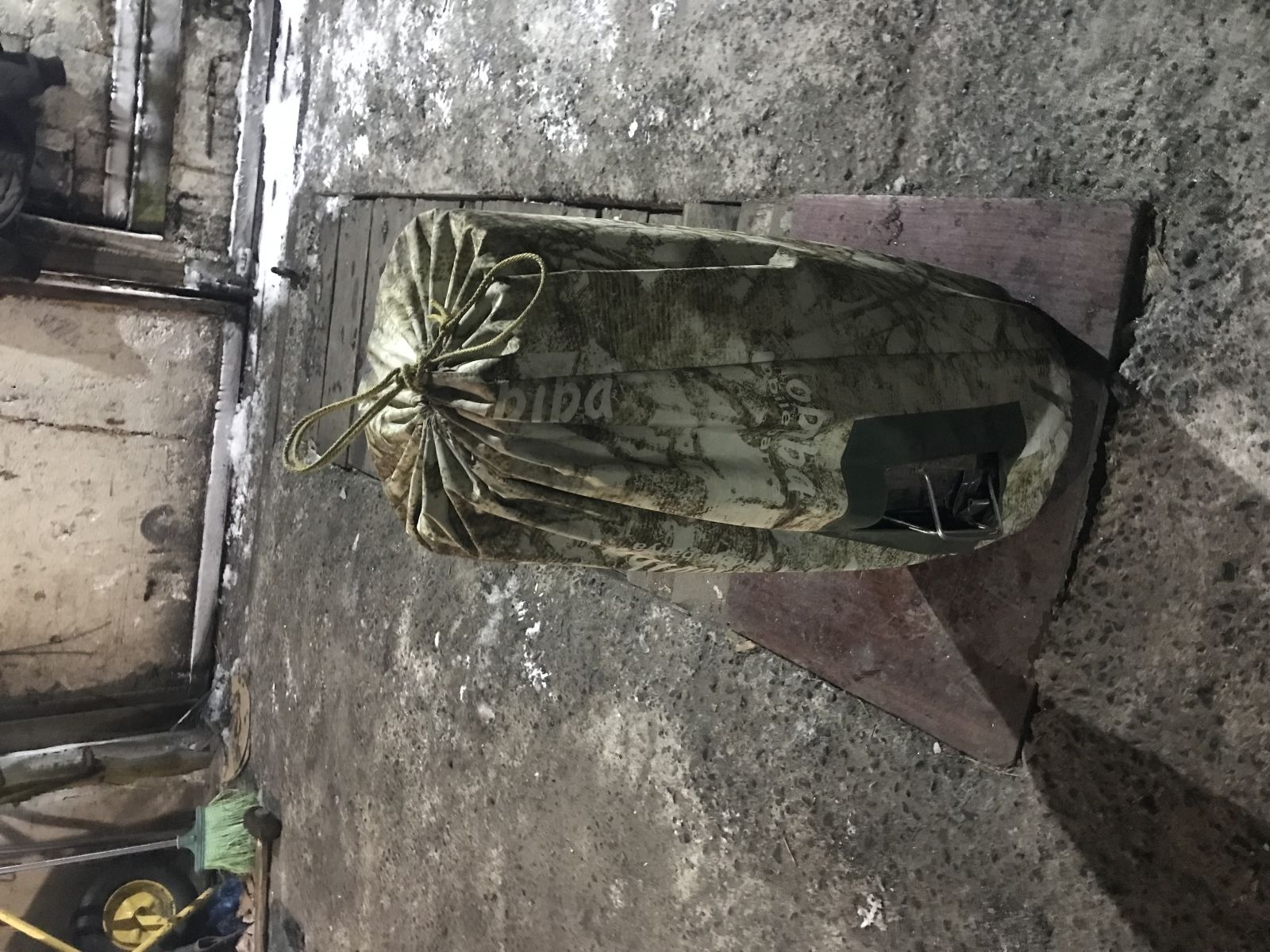

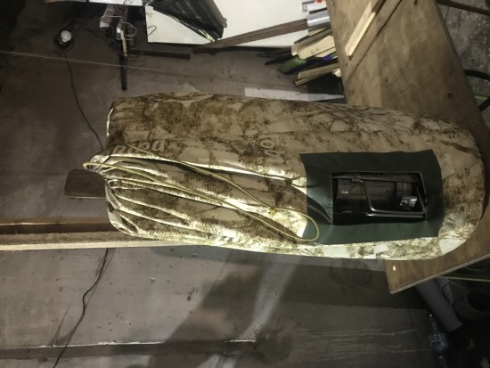

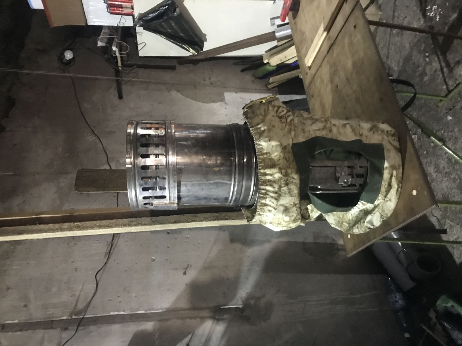

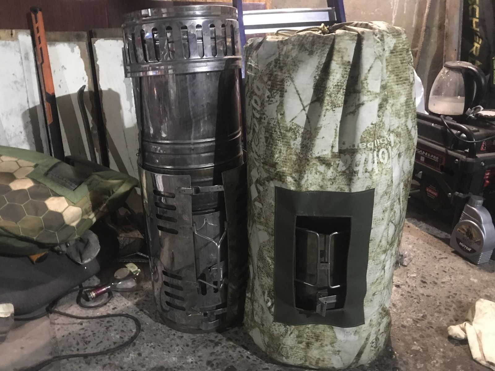

Закрываем дверцу, и попробуем нарядить ее во что-нибудь фирменное. Например, в чехол от КЦ-4.
Окно для ручек немного не совпадает, оно и понятно, когда отшивали чехлы на КЦ-4 уже успели подзабыть про мою извращенную фантазию.
Тем не менее, все поместилось.
На сем моменте эксперимент считаю удавшемся и завершенным, чехол занимает свое законное место, одевая КЦ-4, а КЦ-3 разберу обратно, когда в гараже потеплеет, и приведу ее в состояние, изначально продуманное производителем, потому как меня ее модульная разборная конструкция вполне устраивает, и времени на ее монтаж и демонтаж мне не жаль.
Потому как использовать ее буду исключительно в пеших либо легкосплавных походах летом.
А для всего остального есть КЦ-4 и Паробомба, а если захочется БДСМ, то и Медиана с Парофоном, очень их люблю и крайне ненавижу одновременно :lol: :lol: :lol:
dixi

Спасибо за утреннее настроение,работать веселее. Когда начинаем считать сантиметры, мне тема про Кайфандра,первая, напоминает, когда миллиметры высчитывали,как и что можно дополнительно уложить в рюкзак вместе с палаткой и печкой.
Re: Вопросы "Гравицапа КЦ-3"
Серёж, спасибо за очередной позитивный пост, посмеялся от души над изложением :lol:
Сергей вот это эксперимент! Еду за рулём, а жена читает)))
Пока некогда, но позже постараюсь поделиться впечатлениями.
Ехать сегодня до самого вечера...
Евгений Геннадьевич писал(а):Batman
В отпуск чтоль?
Серега молодец, веселишь!))) А если серьезно - это отличный пример желания помочь товарищу наглядным вариантом, когда по сути самому это и нет необходимости применять.

Офигенная статья, читал с удовольствием! Вот и решили вопрос Евгения, оказывается у него есть неразборная печь,с низкой температурой пара, которая прокачает рб-200 в любую погоду

Короче это я так долго вел все к тому чтобы восхитится работой Сергея )))))) Задачу сам себе поставил, подумал, пошвелил руками - готово. И голова не болит и придумывать себе дела не надо :lol: :lol: :lol:

Сергей, идея хорошая, думаю кто ездит в баню по утрам, точнее только на авто, то наверное есть смысл так сделать. Главное пожестче скрепить бак и топку.
Насколько я помню, Евгению кем-то такой вариант сразу предлагался, но он как-то на паузе его оставил. Может с габаритами не попадает, может еще какой нюанс. Но чем и интересна дискуссия, из хотелок-мечталок Жени она переросла в небольшой мозговой штурм на предмет возможности КЦ-4, работающую в полную силу, приблизиться к "вкусу" пара КЦ-3 без глобальных переделок.
О, нашел - так Серега и предлагал изначально удлинить стяжки и оставить их на постоянку)))

Юрий68 писал(а): О, нашел - так Серега и предлагал изначально удлинить стяжки и оставить их на постоянку)))
Ну да был такой вариант, но из-за габаритов, в сторону высоты, я как-то не воспринял этот вариант. В рб200 из-за высоты самой кц3 и ппг, который без рассеивателя как в Парме, очень уж разделка страдает. Ну прям очень. Она(сама ткань вокруг металлической пластины) у меня уже почернела.
Возможно надо тогда палатку менять на мб10, но в ней тогда ночевать будет неудобно :mrgreen: надо тогда по периметру её ещё увеличивать ,чтобы по 210см. была длина сторон.
Короче получается:
для походников ранцевая К5
для семейных автопутешествий мб15 с КЦ-4 или ПБ-3
ну а для одиночных или можно например с другом на рыбалку, автопробегов МБ12 какая нибудь)))) с высотой 190см. и 210х210см. по сторонам и печкой КЦ 5 или Жигой 4 :D
