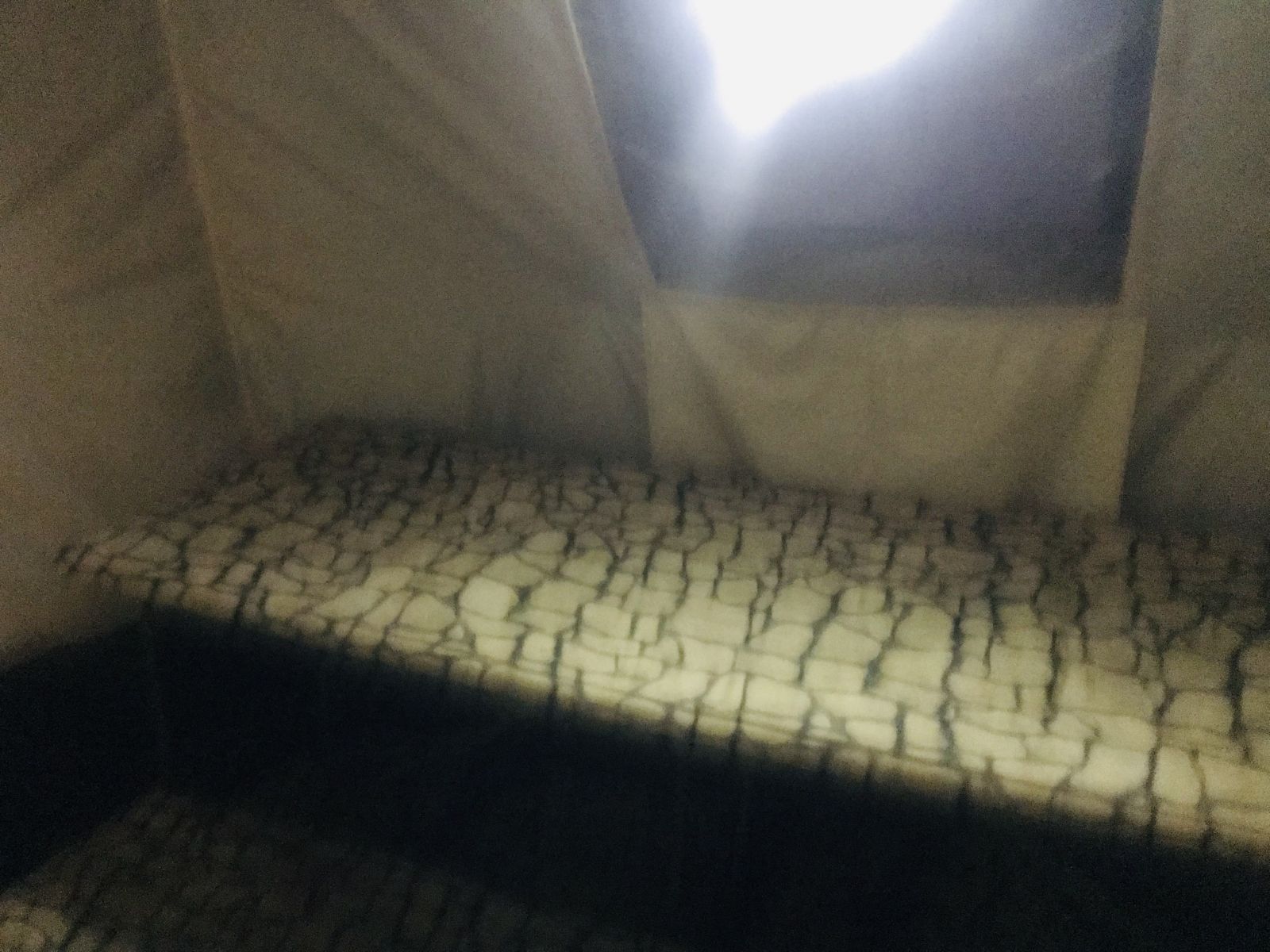

Так сказать, иллюстрация моего предыдущего поста.
Больше месяца безвыездно, исчесались уже все, и вот наконец все звезды сложились, а значит, бане быть!
Легкий минус без ветра, а прогреться хочется так, чтобы пластинам ногтей было щекотно, значит будет простой рецепт: МБ-15 с штатным внутренним тентом, ПУ-15 и КЦ-4, подумал что ее будет вполне достаточно.
Иногда ее было даже многовато, при подбрасывании более чем двух колотых брикетов за раз, на верхнем полке можно было только лежать, и желательно, не шевелясь :lol:
В процессе монтажа столкнулся с казусом: никак не застегивалась внешняя молния, такое ощущение, что пятка не до конца вошла в карман и стык перегиба оказался чуть выше молнии, хотя проверил все. Только сегодня подумалось: я же менял резинку в шпангоуте, может, перепутал концевую и срединную трубки? Взял на заметку проверить все еще раз.
А застегивать пришлось лежа на боку, и то молния чуть не разошлась. :(
Также, благополучно была забыта ИЗН :D Пришлось брать у товарища дополнительный сегмент (первый от Жиги) и им доставлять дымоход. Но все ок, дым к земле не давило, тяга прекрасная, так что 8 сегментов вполне уберегли крышу от различных неприятных нюансов.
Теплый пол застилал полностью, ну вот совсем не готов я дарить тепло никому кроме близких и окружающих, а почвогрунт к ним никак не относится :) 2 куска двп вполне создали допустимую термопрокладку между короной печи и ПУ.
Но париться, чтобы с веничками, действительно приходилось открывать внутреннюю дверь, иначе было не выжить.
В общем, маленько ломку снял, теперь остается ждать январских праздников, чтобы еще раз повторить, только уже с чувством и с толком, чего и вам всем желаю :D
МБ-15 очень просторная, даже с внутренним тентом, я после нее физически испытываю клаустрофобию в меньших по объему палатках.
А КЦ-4 хороша еще тем, что помещается на прямом дымоходе вместе с штатным внутренним тентом, у которого дверь внутрь открывается, с Паробомбой такой фокус уже не прокатывает, приходится либо через угловые сегменты ставить, либо сильно наклонять дымоход, иначе дверь цепляется за печь.
