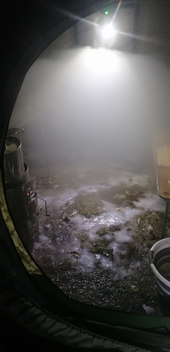

Добрый день! Вчера парились с мб-15 с накидным тентом без тамбура, с печью кц-4. На улице минус 10, без теплового пола, на полу снег. Переживал сильно что не прокачает, что взял слишком мало дров, всего пачка топливных брикетов. Приехали на место, почистили место, расставились, закидываем 6 топливных брикетов, печь выходит на режим и мы в панике открываем дверь и закрываем зольник, придавило паром так, что кожу обжигало. Закрыли дверь, отрегулировали горение, знатно пропарились потом в снег. Блин в снег жёстче нурять чем в прорубь. В проруби гораздо теплее, чем в снегу) Три часа парения, 10 топливных брикетов и много счастья! Накидной тент без тамбура на зиму маст хэв!

С лёгким паром!
Да,второй слой(тент) творит чудеса! И не устану повторять,что тамбур зимой нафиг не нужен,там будет не комфортно и конденсат. Лучше вторую палатку чем тамбур!
Так что ждём тент на 15 и 10.Для К5 мы с другом уже испытали,отличная штука! Я ещё с тентом 104 кайф ловил,отлично себя показал)!
