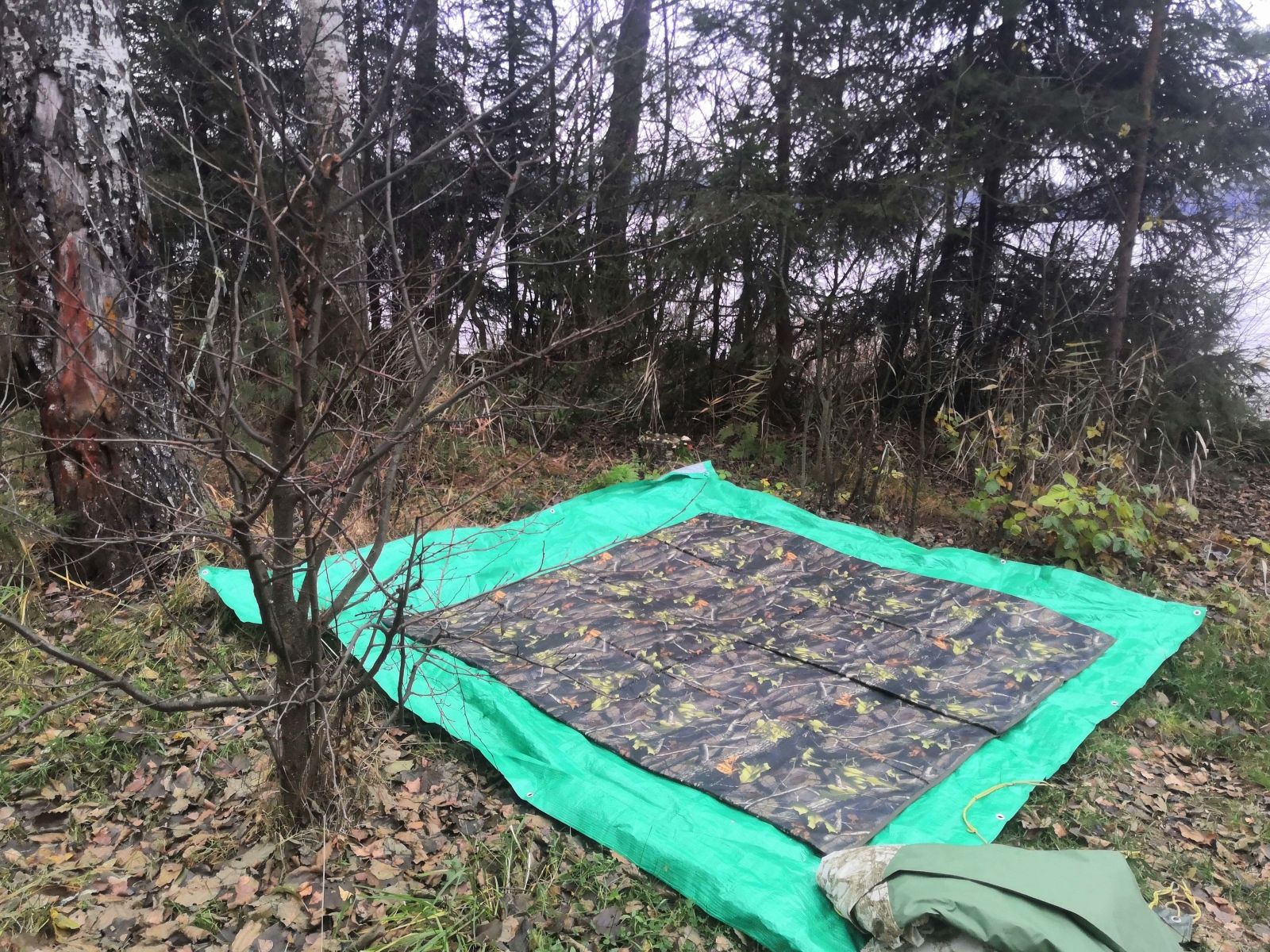

Тент от грязи и воды 3х3 и сверху тёплый пол для РБ-200

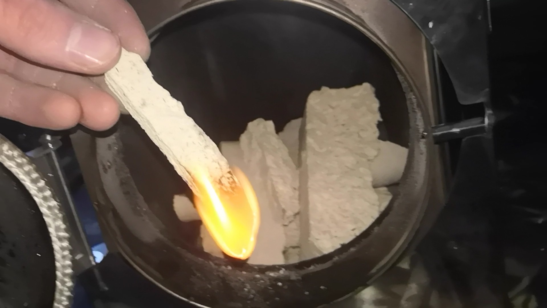

Растопка
Растопка

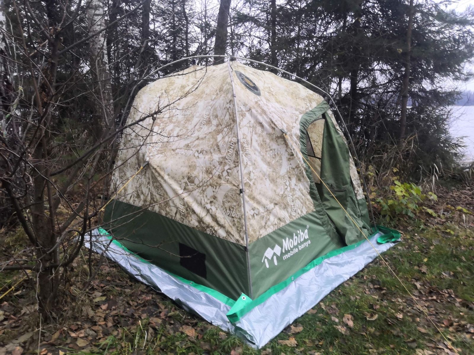

Вид с улицы

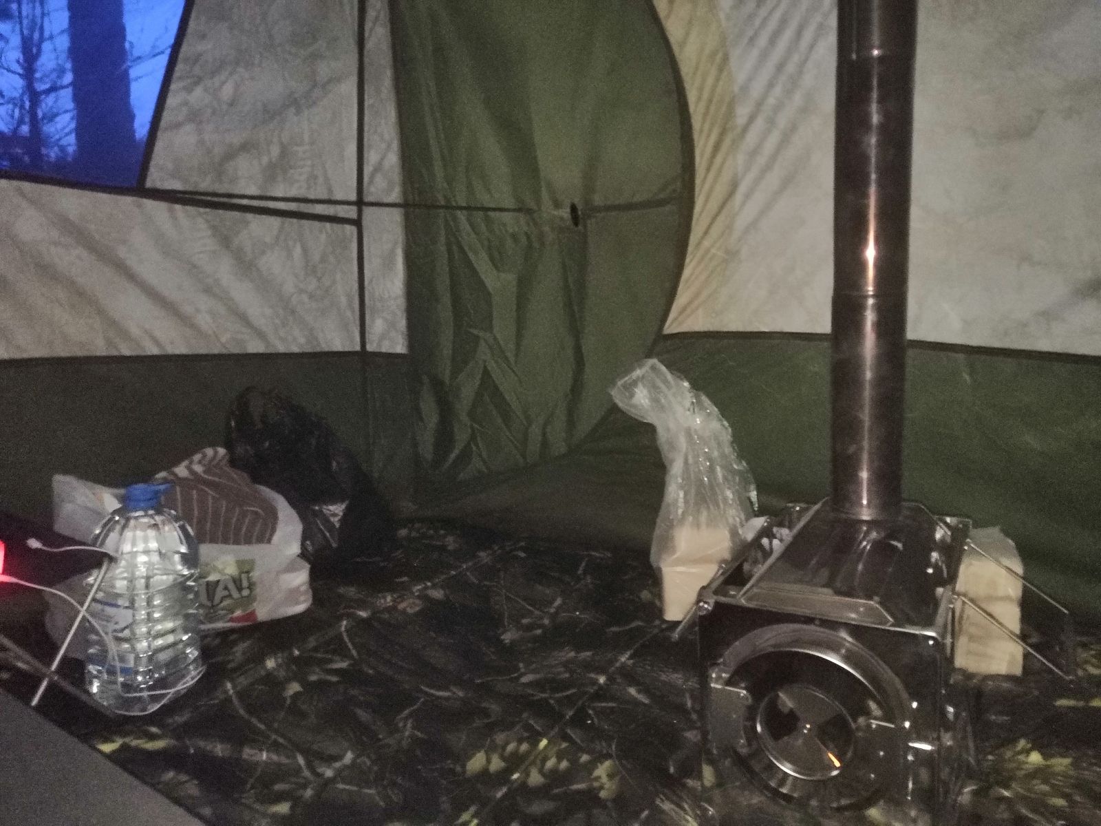

В этот раз я забыл спальный мешок. Он у меня хоть и тонюсенький, но для уюта и комфорта, хотя бы как одеялко, всё равно использую. Без него, пришлось спать в одежде...
Ну так вот, на улице максимально пасмурно, днём +3°С, ночью +1°С и если лежишь в одной футболке, спиной к стене на расстоянии от неё 20-30см. , холодит поясницу, хотя в палатке, примерно на уровне 50см. от пола +35°С то есть от стен все таки неплохо так лучит холодком и приходиться топить чуть сильней. Сразу скажу пиролизный режим не вывез,(пока не спишь нормально, но спать без спальника не комфортно) поэтому старался поддерживать небольшое горение, что заставило меня делать больше чем обычно, телодвижений касаемых настройки печи. Но зато я с ней так подружился, что ночью уже с закрытыми глазами подбрасывал и крутил заслонку, настраивая нужный режим.
Думаю, что второй слой надо использовать не дожидаясь морозов. Наверное уже от +5°С.
Брикеты расходуются все равно, вроде как экономно. Дюна-3 работала с 16.00 до 9.00 подбрасывал по 2 брикета примерно каждые 3 часа.

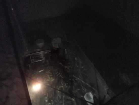

Это красное пятнышко обогревало меня

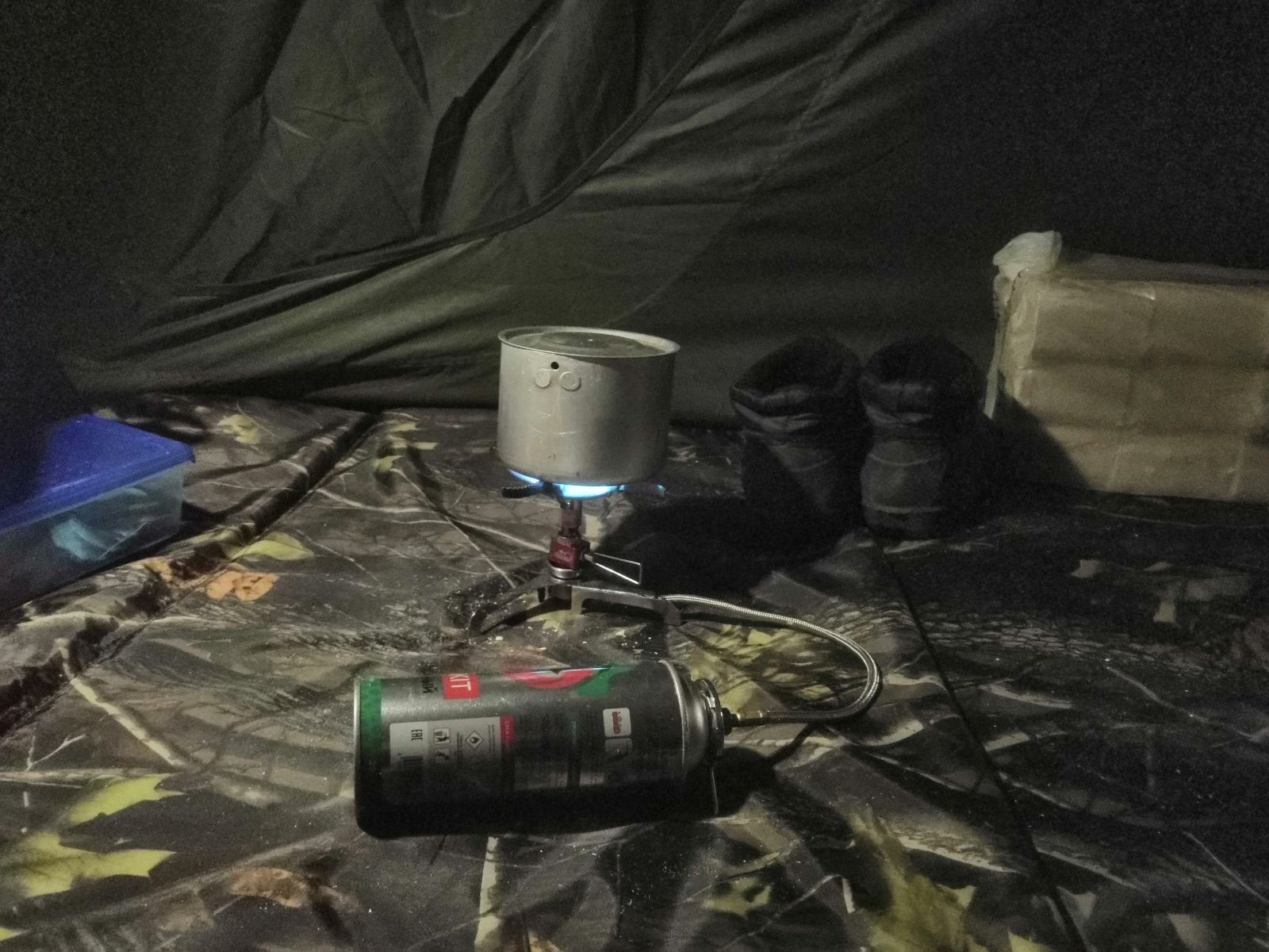

Готовил на горелке чтобы не сбивать настройки печи

Вижу на фотографиях теплый пол не по-феншую :oops: от злыдней из БЕРЕГа?? :roll:
Как ты мог на некошерный пол МОБИБУ ставить??
ЗЫ: терпаулин желательно подворачивать под юбку.... иначе, в случае дождя, все осадки с палатки будут затекать под палатку поверх терпаулина... образуя лужу...

Shift писал(а): Вижу на фотографиях теплый пол не по-феншую :oops: от злыдней из БЕРЕГа?? :roll:
На пошив тентов наших палаток идет хорошая фирменная ткань. А на пошив пола, который будет кидаться в грязь, глину и по которому будут ходить грязными сапогами - для этого покупается ткань дешевая в стоковых расцветках. Другие производители такую же ткань на свои тенты используют. Вот и кажется, что этот пол "вот от того производителя". Хотя тот производитель сам ткань не производит. А просто стандартно шьет свои палатки из доступной, дешевой ткани. Которую мы только для пола используем.

Shift писал(а):[
Ошибаетесь :mrgreen:

ЗЫ у автора написан комплект: ПУ 10/22 А это Мобиба, а не берех.
ЗЗЫ Вот что значит ориентироваться только по картинкам...
