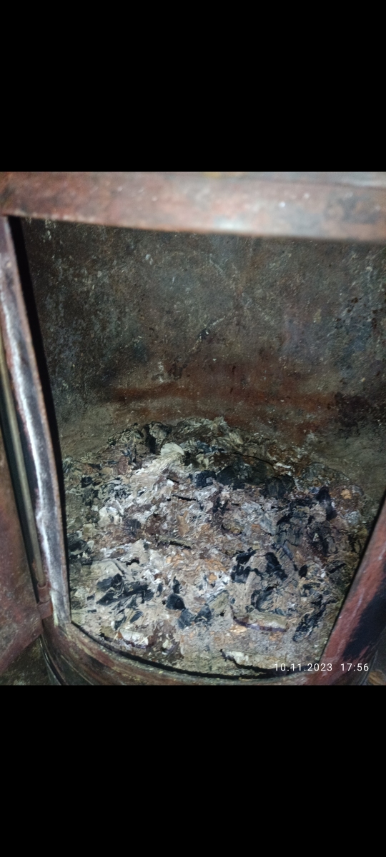

Иван Жаркий
Состояние ППГ-бублика со стороны топки можете сфотографировать? И сочленение ППГ со стенкой печи(выход пара). Если точно есть необходимость в помощи поиска проблемы - значит фото скоро будут в студии.
