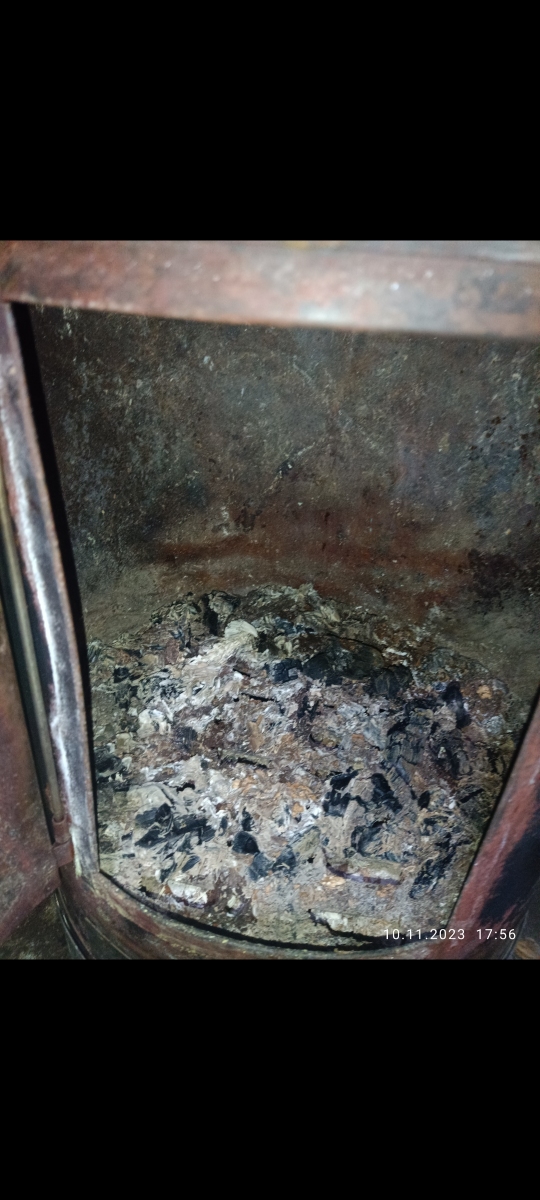

Состояние ППГ-бублика со стороны топки можете сфотографировать? И сочленение ППГ со стенкой печи(выход пара). Если точно есть необходимость в помощи поиска проблемы - значит фото скоро будут в студии.

Если хотите сохранять его штатные рабочие свойства, то придется прожигать. Источником тепла в данных конструкциях является древесное топливо. Значит всегда имеем дело с остатками углерода в газопламенном потоке. Какие-то изменения погоды, какие-то случаи топки сыроватыми дровами и неизбежно из дымовых газов углеводородные соединения будут интенсивно оседать. Они в принципе всегда оседают, но в какие-то дни можно за один выезд убить теплообменник.
Люди обычно не представляют, насколько сильно достаточно тонкая пленка кокса на поверхности теплообменника способна снижать теплопередачу. И постепенно приходим к ситуации, что снаружи огонь горит, но тепло через стенки вовнутрь теплообменника и вовнутрь бака с водой поступает только частично. Думаешь, - я эту пленку сейчас соскоблю. Ага! Удивишься насколько она прочная. Что-то с поверхности можно соскоблить, но очистить до металла и привести в первоначальное состояние можно только интенсивным выжиганием.
