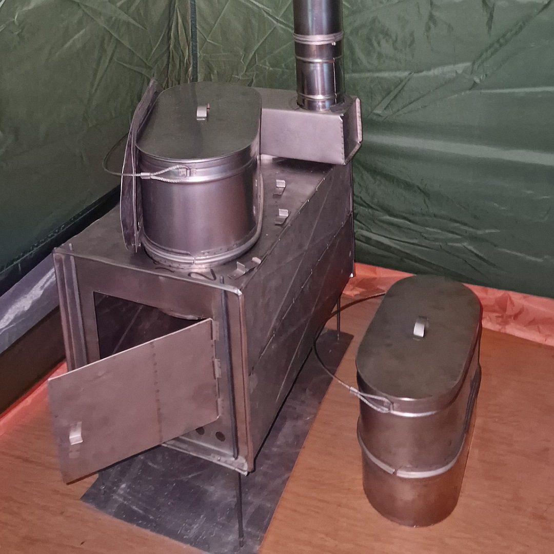

В том году нашёл и пререшил под себя палатку для душа. Получилось 150х150×150. Заменил дуги на облегченные. Провел испытания с металлической печкой для рыбаков, объёмом 10л.
В эти выходные планирую испытания, уже с новой титановый печкой и котелком для воды. Вес печи в сборе в чехле, не должен превышатьм 3кг. При том объем топки 22 литра, а объём воды 8л. Печка серийная, очень дорогая. Здесь нет никакой рекламы, я лишь пользователь.
Разумеется печка не предназначена для бани, но я по факту её испытания, попробую сделать какие-то выводы. Кастрюля для воды вставляется в топку сверху, парообразование в любом случае будет. Останется придумать змеевик, пароперегреватель, чтобы вода из кастрюли поступала по трубке через раскаленную топку и выходил уже перегретый пар.

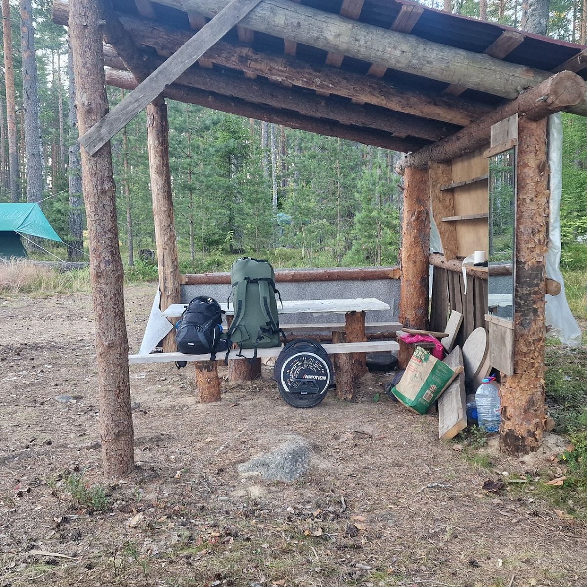

Re: Самая легкая походная баня
Сообщение yugoriv »
Фото поездки

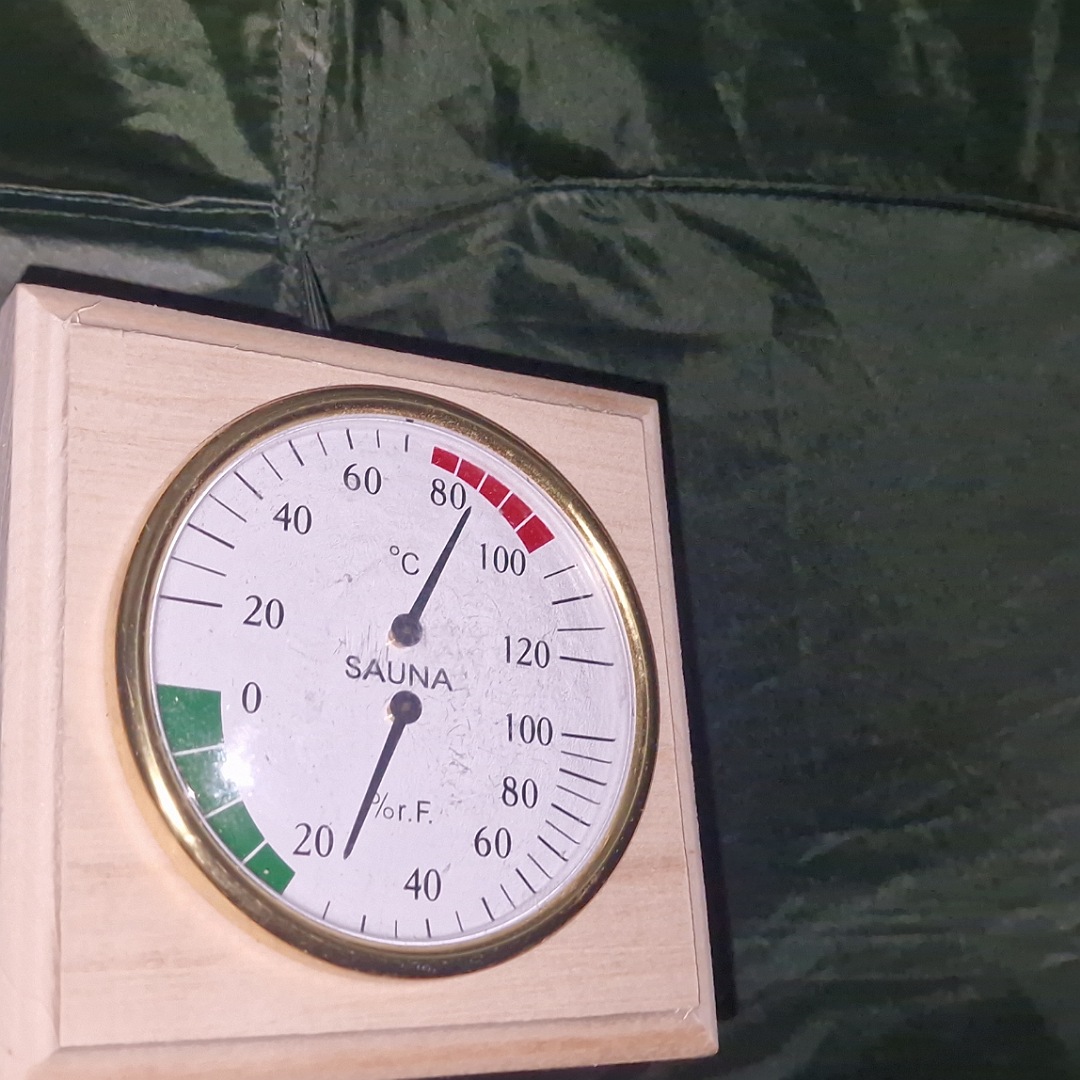

По поводу кондиций. 90гр и 35% влажность. Топил руфами, ушло 5 кг, 6 брикетов. Хватило на 2 с лишним часа. Крышка кастрюли была не доконца открыла, так жгло не слабо. Пар как в первой версии Кайфандры, жесткий.
Жара как я выше выразился, хватает с головой. При том использовал дымоход с экономайзером, не прямоток.

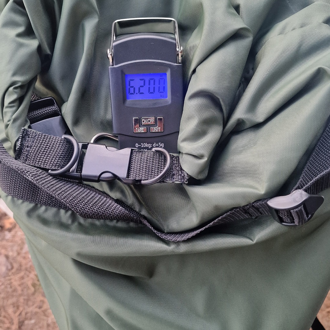

По весу: вся баня в рюкзаке весит 6200 гр. Без искрозащитного тента 5345 гр
Из того что улучшить: в следущий раз возьму котелок на 6 литров, вместо 8 литрового.
Из тестирования стало понятно что 6 литров хватит на одну закладку дров. Да тогда в котелок не поместится экономайзер, но он и не нужен для бани, попробую без него, прямотоком топить.
И того: минус экономайзер, меньше котелок. Вся баня в рюкзаке будет весить меньше 6 кг.
