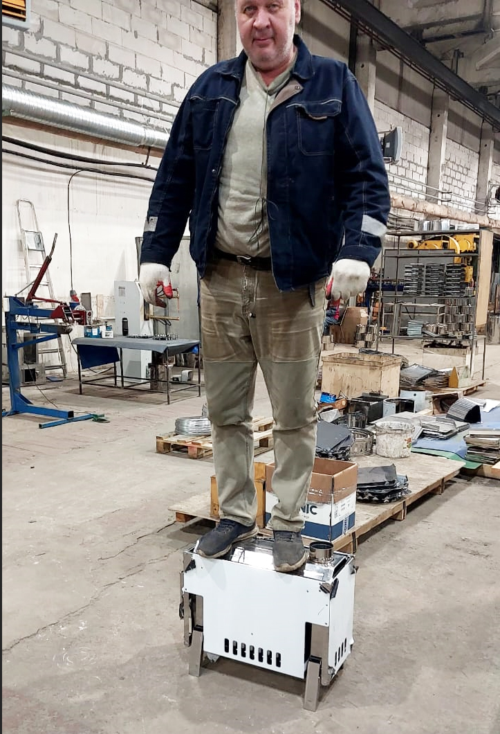

Евгений Геннадьевич писал(а):Ножки у Дюны отличные, но и печь сама по себе легче...
Интересно как эти гениальные (не побоюсь этого слова) ножки поведут себя под нагрузкой от использования парафона и камней.
Вот в качестве иллюстрации, предвидя Ваш вопрос. Предложили слесарю весом 120 кг. постоять верхом на печи "Дюна", чтобы убедить любого скептика в их прочности.
АлексейАлександрович писал(а): Вот в качестве иллюстрации, предвидя Ваш вопрос. Предложили слесарю весом 120 кг. постоять верхом на печи "Дюна", чтобы убедить любого скептика в их прочности.
Убедили, прочности достаточно))) я сам, ни за что в жизни не рискнул бы так испытать свою Дюну :D
Только вот ещё мне кажется, что под эти, ножки, какие-то пятки нужны дополнительные. Чтобы под этой нагрузкой печь не уходила в грунт/снег/песок...

Евгений Геннадьевич писал(а): Только вот ещё мне кажется, что под эти, ножки, какие-то пятки нужны дополнительные. Чтобы под этой нагрузкой печь не уходила в грунт/снег/песок...
У этих ножек ведь есть пятки. По площади не меньше привычных круглых. Просто прямоугольной формы
