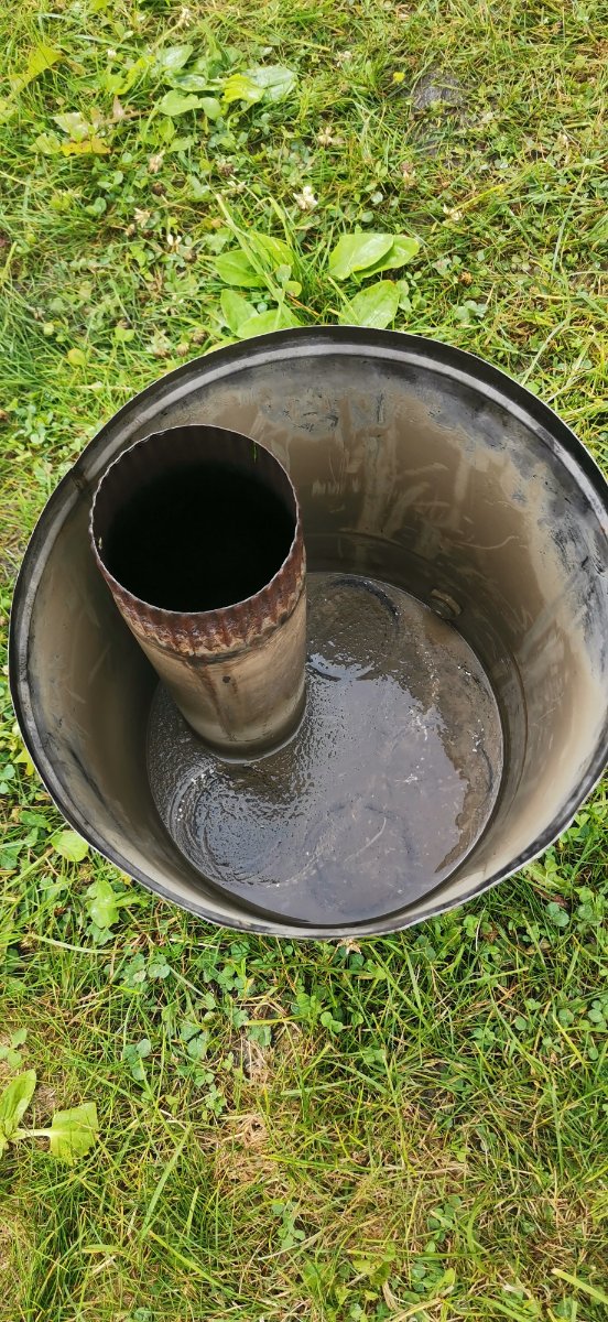

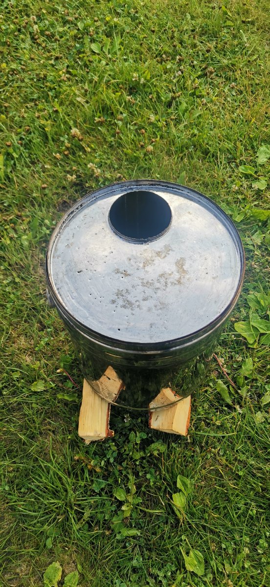

После чистки Шикардоса меня понесло дальше, под руку попался бак от Гравицапы КЦ-3. Внутри была накипь, а снизу бака нагар.
Нагар размочалил керхером, а потом щеткой и скребком добил остатки.
Накипь тоже сначала прошелся керхером, а потом залил кипятка с лимонной кислотой.
Немного шаманства и бак на 90% как новый.
Осталось немного нагара в трубе, но приблуда для чистки труб уехала с Мегасогрой, поэтому что-то сбил керхером, что то деревяшкой. Стало намного чище.

Бигстеп писал(а): ↑22 июн 2025, 15:32 После чистки Шикардоса меня понесло дальше, под руку попался бак от Гравицапы КЦ-3. Внутри была накипь, а снизу бака нагар.
А мог бы это время в бане провести.
Шутка конечно, вот это ты печь отдраил, можно как ни разу не использованную продавать. :lol:

doxtor02 писал(а): ↑22 июн 2025, 18:51 Шутка конечно, вот это ты печь отдраил, можно как ни разу не использованную продавать. :lol:
Да кто ж ее купит, это ж раритет из первой партии. Никаких денег не хватит. :-)

Тоже планировал в конце летнего сезона почистить с химией бак КЦ-4, похоже что можно просто с лимонной кислотой прокипятить...

LLIAMAH174 писал(а): ↑23 июн 2025, 06:04 Бигстеп
Да, это самый простой способ. Пару пачек только кидай. Ну можно одну сначала, а вторую по необходимости.
