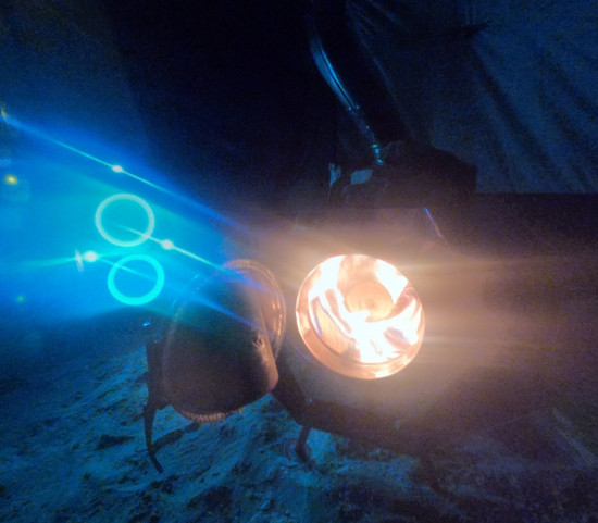

Мега вполне и Парофон-3 потянет, не обязательно обходиться БН-12. Будет хорошая влажная атмосфера, жарко как с медианой, но не пересушенная.
Поблагодарили: 1216 раз
Вечерняя романтика Согры!
