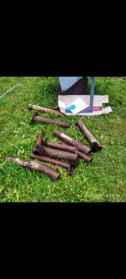

Трубы фундамента выставляю по углам в одном уровне. Засыпаю их гравием и песком.

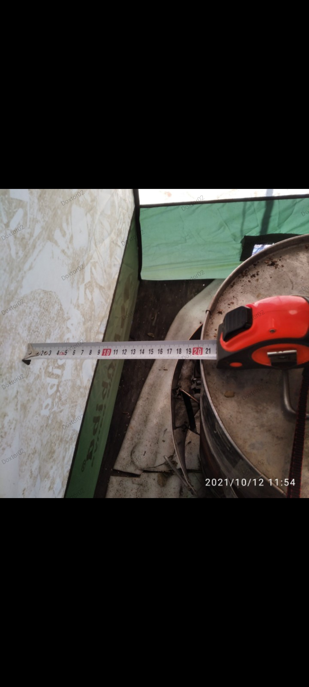

Перед этим измерил что в палатке 20 см до стенки. Здесь сделал чуть побольше. С учётом что в будущем будет стоять Паробомба.

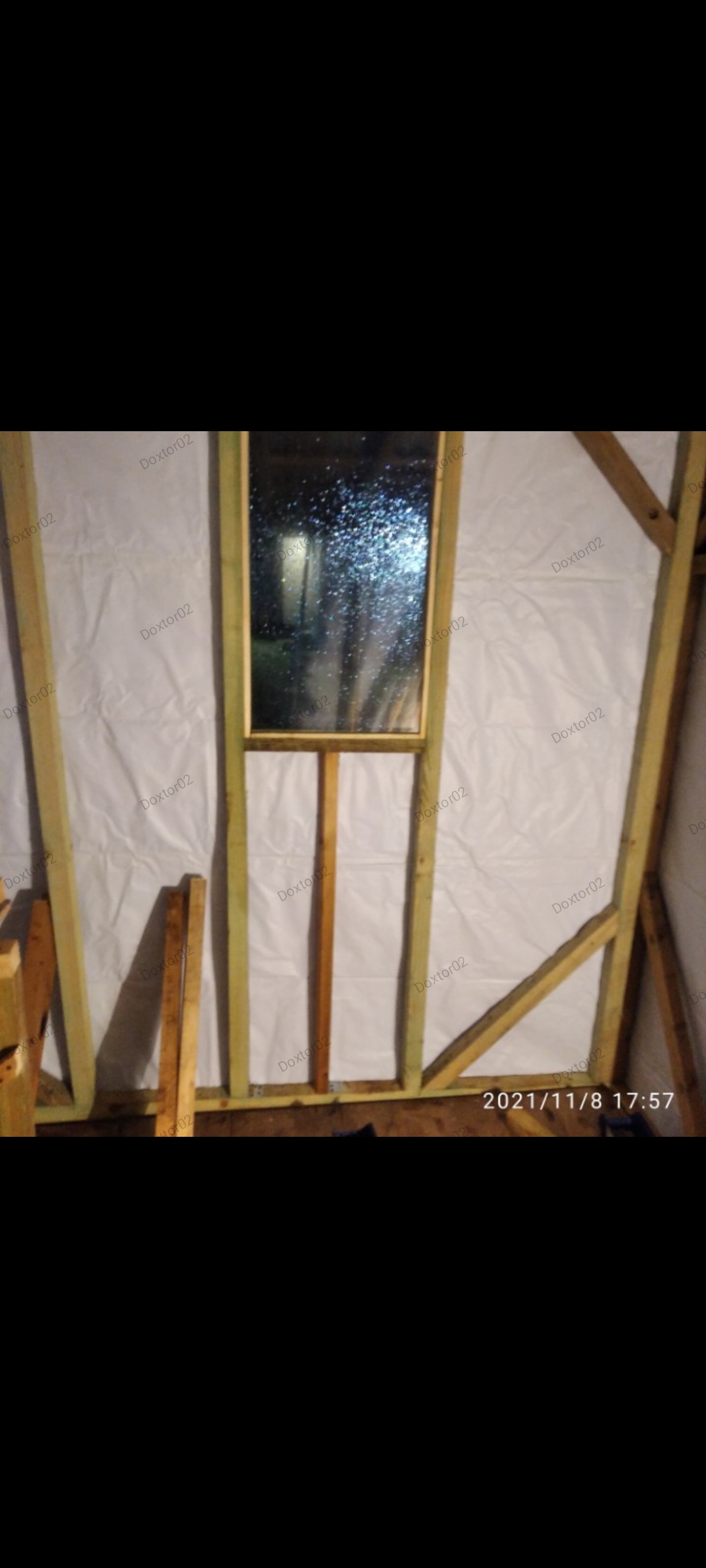

Для внутреннего слоя купил оксфорд 240. Брал у знакомой китайки. Хорошая плотная ткань. Жёлтого цвета. А вот сколько метров, уже не помню.
Начал с потолка. К потолку прикреплял ткань обычным строительным степлером. Один натягивает ткань, второй крепит, стоя на стуле.
Ткань с потолка заводил на стены. Что бы пар не шёл под ткань, а поднимался к потолку.
По стене раскатывая ткань горизонтально.Раскатывая от двери до двери. С напуском на потолочную ткань и на пол. Что бы полки были устойчивее собрал ножки П-образно с укосиной.
На пол напуск ткани со стены около 10 см. Постелил на пол пенофол 10 мм, фольгой вниз.
Полок собирается с таким расчётом, что бы под него, между ножек, можно было задвинуть ведро/ящик с дровами.

По стойкам прижал баннер досками. Что бы ветром не пыталось порвать.

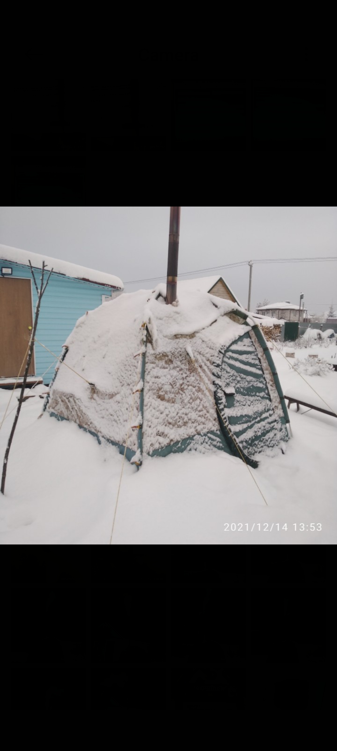

Как всегда, зима подкралась незаметно. :lol:

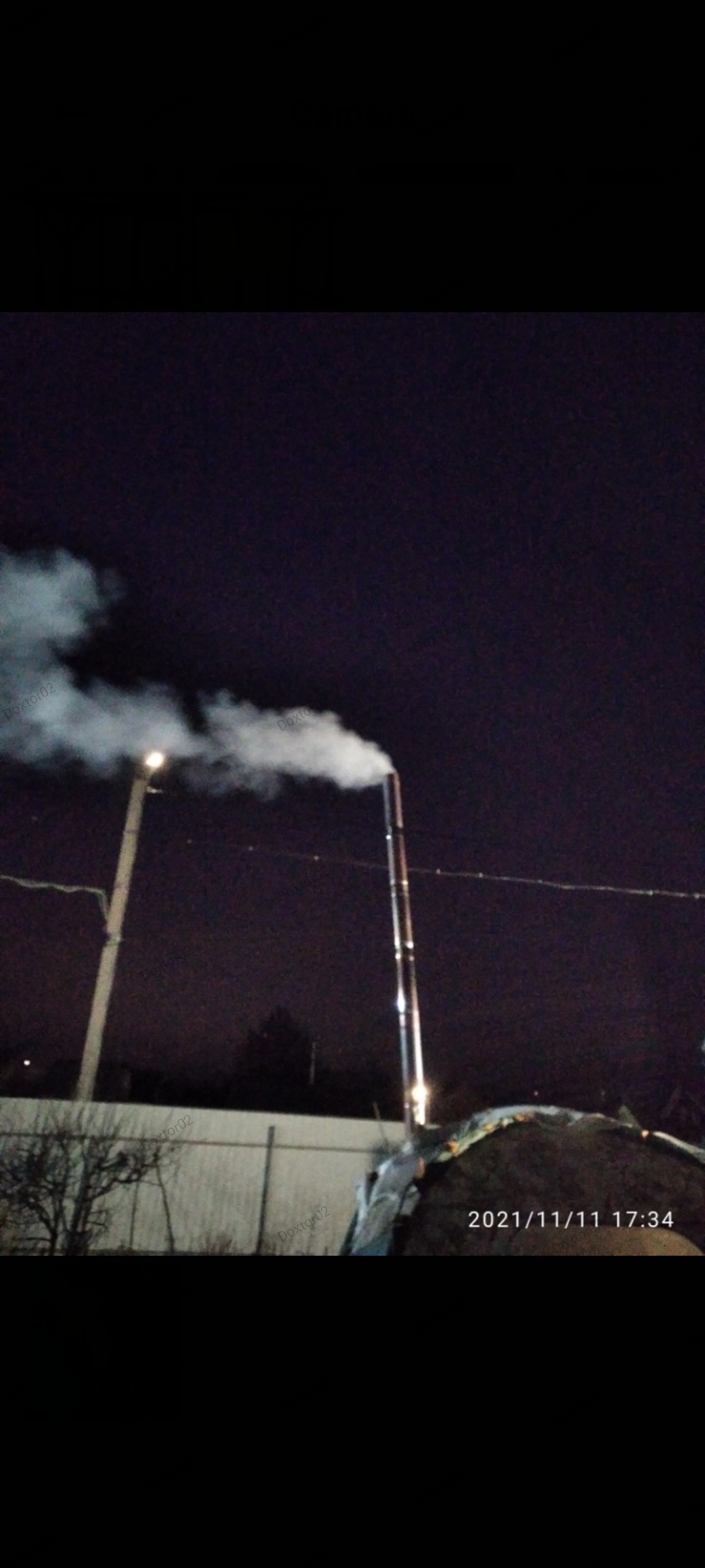

Продух сделал из 110 серой трубы. Сначала сделал несколько отверстий в крышке, потом насверлил очень много отверстий, боялся что могут зайти крысы/мыши. :roll: Всё закончилось тем, что просто снял эту крышку и больше не одевал. :lol:

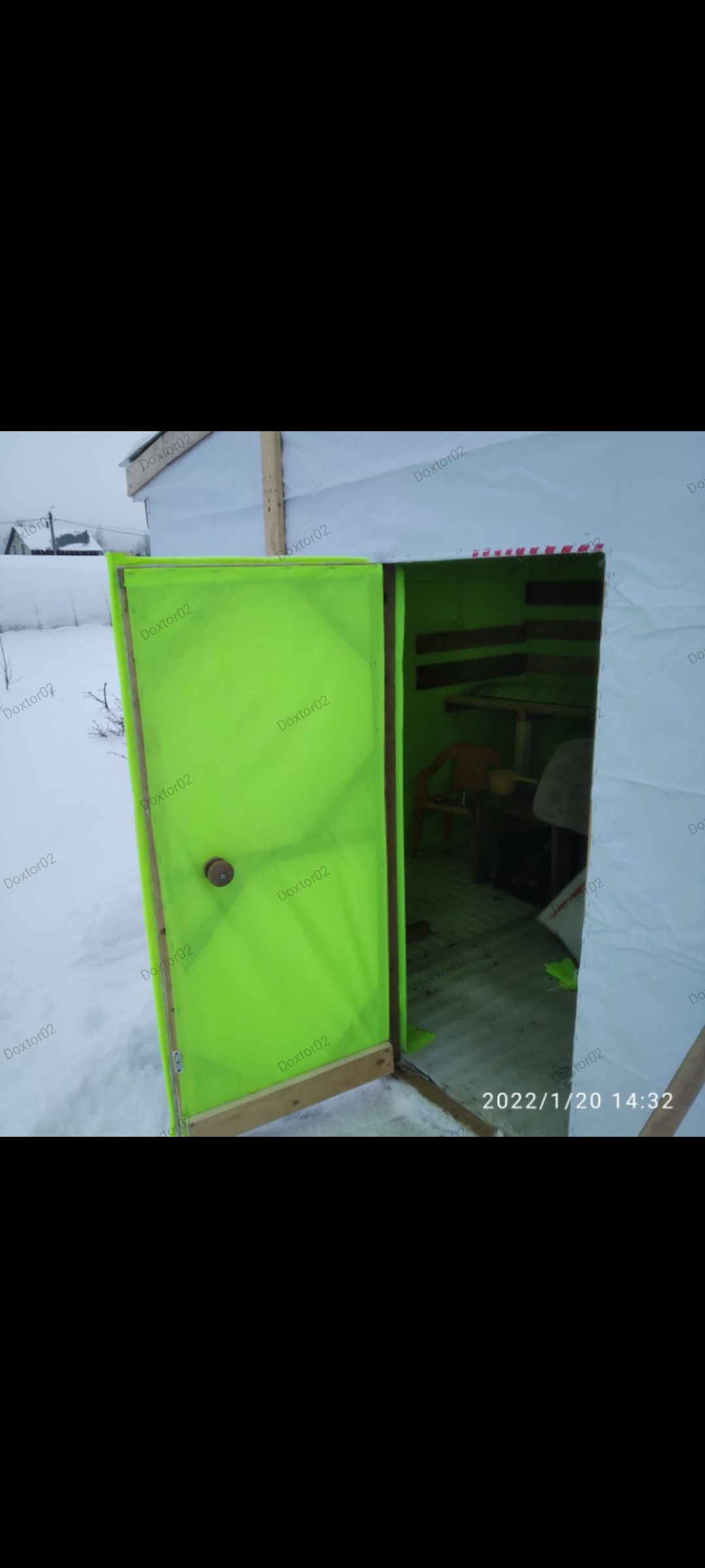

На двери нужно делать укосины во всех углах. На фото не доделано. И нет ещё ткани с внутренней стороны.

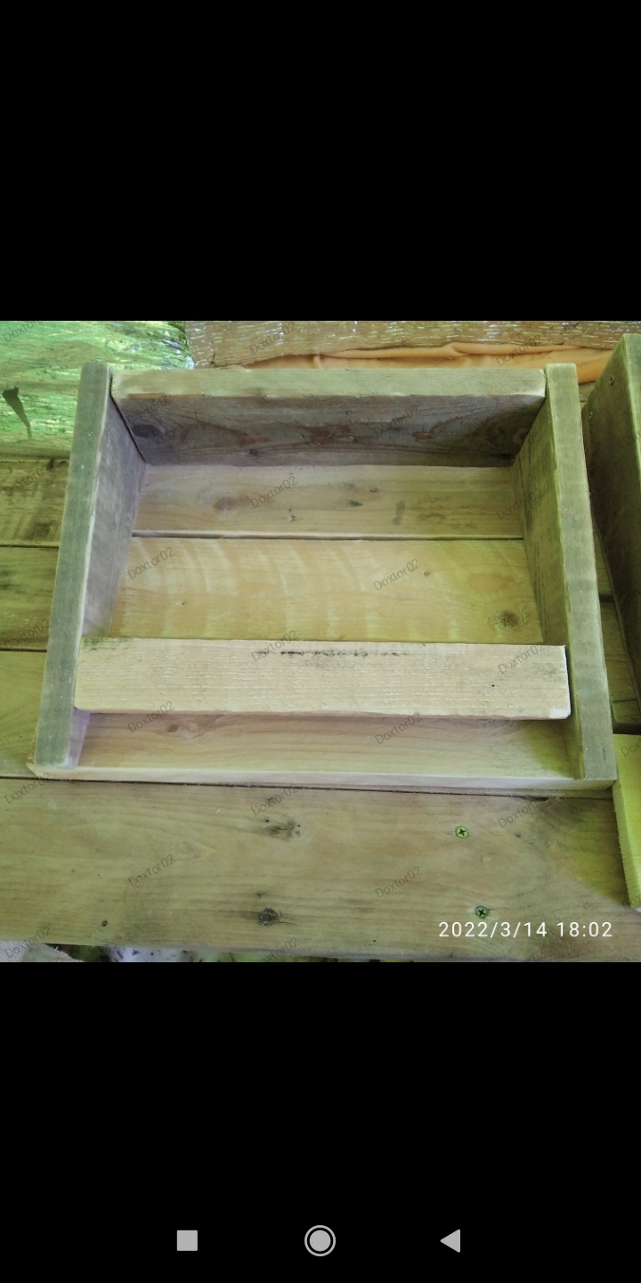

Посмотрел сколько стоят подголовники :shock: (а мне их надо два) и решил сделать сам. Поэкспериментировал, сделал один длиннее, второй короче.
Длинный занял своё место на широком полоке, короткий на более узком.
