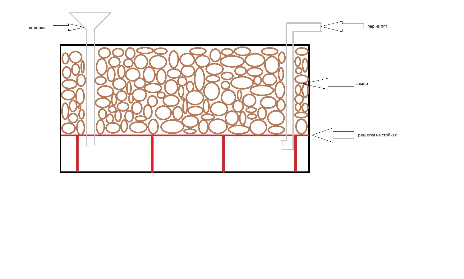

Вот еще чего подзабыл поведать. Еще один нужный девайс добавил к своей каменке(кто не в курсе предыстории начало здесь https://www.mobibaforum.ru/primochki-pr ... 8-555.html). Собственно это просто воронка с трубкой, проходящей сразу в паровой бункер, минуя камни. Слушайте, ну какие же она чудеса-то творит!)) Для первого эксперимента залил полтора литра воды из-под веников, после второй закладки дров, около часа стоял ароматище. Но это было, собственно, ожидаемо, и даже опробовано раньше, только сразу перед первым поджигом, через холодные камни. А вот то, что нас с корешом паровая цунами с полков согнало - это уже было неожиданно. Еле как смогли только пару-тройку минут выдержать. Ад продолжался минут пятнадцать или около того, после вроде как попроще стало или мы пообвыкли) Реально, было стремно делать резкие движения. На следующих заходах по поллитра стал заливать, вроде как нужную дозу нашёл. Вывод - рецепт быстрого, мощного и пролонгированного прогрева для толпы холодных тел найден. Буду еще смотреть, что интересного из всего этого можно извлечь. Ну и схемка на скорую руку, если кому визуально лучше заходит.
