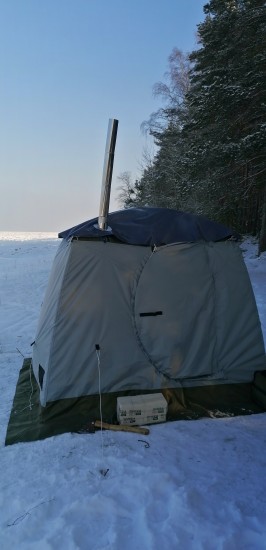

Разделка дымохода сделана как на самых ранних версиях палаток мобибы. В ткань палатки вшито огнеупорное полотно из силикона и в него вклепано кольцо из нержавейки. Это самый лучший вариант исполнения разделки, не боится перегрева трубы дымохода. На печи мини КЦ-4 все сегменты дымохода поменяли цвет, тоесть греются они очень сильно и с разделкой ничего не случилось.
По поводу дымохода согласен близко, но близко лишь для неопытных пользователей. Для того чтобы не прожечь ткань нужно крепить на все оттяжки вокруг печи, и крепить надёжно чтоб не было проблем.

Илья,вы делаете и используете палатки с ТН но без тамбура,если вам вшить приточку для печи со стороны двери,как на фото примерно,лучше будет подача воздуха,печь топкой как раз к двери. На палатках Мобиба приточка слева,так как используются с ТН у которых тамбур есть.

Ааа, тоже приклепана. Понял.
А я на фото не разглядел.
Вот думаю, вдруг на своей РБ-200 придётся ремонтировать разделку. Устаёт потихоньку... наверное благодаря КЦ-3.
P.S. Может быть скоро посмотрим как моя разделка выдержит Парабомбу :twisted:

Евгений Геннадьевич писал(а): P.S. Может быть скоро посмотрим как моя разделка выдержит Парабомбу :twisted:
У паробомбы не сильно греется дымоход. На сегодняшний день самый горячий дымоход у жиги-3, вот его не каждая разделка выдержит

Блин, не смог найти видео где Алексей Александрович объясняет чем обусловлено распожение приточки. Я согласен с шефом полностью, что свежий воздух на пути к топке проходит конвектор, часть этого воздуха нагревается и уходит в верх, а в топку попадает смесь "старого и нового", таким образом осуществляется воздухообмен. Так что печь желательно ставить тыльной стороной к приточке.

Интересно видео посмотреть. Тогда в К6 сделано не по феншую,и нет сквозняка как в К5 или МБ-10,зимой это очень заметно. Печь рядом с подачей воздуха веселее работает.
Для лучшего горения ещё народ делал подвод воздуха через гофру или сантехтрубы под юбкой.

Всем привет! Купил я себе жигу-3, не сдержался от такой красавицы. Решил испытать ее в своей новой палаточке. На улице солнышко, штиль, минус 5-8 градусов. В этот раз поехал в другое место, куда можно подъехать на машине и не нужно вещи до места таскать. Конечно же, я уже доработал жигу-3. Поставил ручку чтоб печь можно было переносить вертикально, и добавил ручку на дверцу топки, помню как я постоянно обжигался об нее на Жиге-2. Да печь клевая получилась, первое что мне понравилось это реактивная тяга, причем когда открываешь дверцу топки, так она еще увеличивается и не дает дымовым газам заходить в палатку, после того как подкинешь дрова, нет запаха дыма в палатке. На мой взгляд это единственная печь которую можно топить с открытой дверцой и не будет запаха. Она очень легкая и компактная, легко переносить даже с полным баком воды, что актуально для палаток с плотно сопрягаемыми секциями шпангоутов. На мб-10 секции примерзают друг к другу и тут теплая вода выручает. Быстрый выход на парогенирацию- 8 минут. Мощности печи хватает с избытком для объёма моей палатки. В верхнем углу градусник держался стойко на 110, на полоке 40-45. Регулировать горение у меня получилось, как прогорела первая партия, закинул два целых брикета плошмя друг к другу и они дали мне нужную комфортную температуру. Ну вроде все. Я очень рад что мне получилось собрать комплект для себя, который перекрывает все мои потребности.
