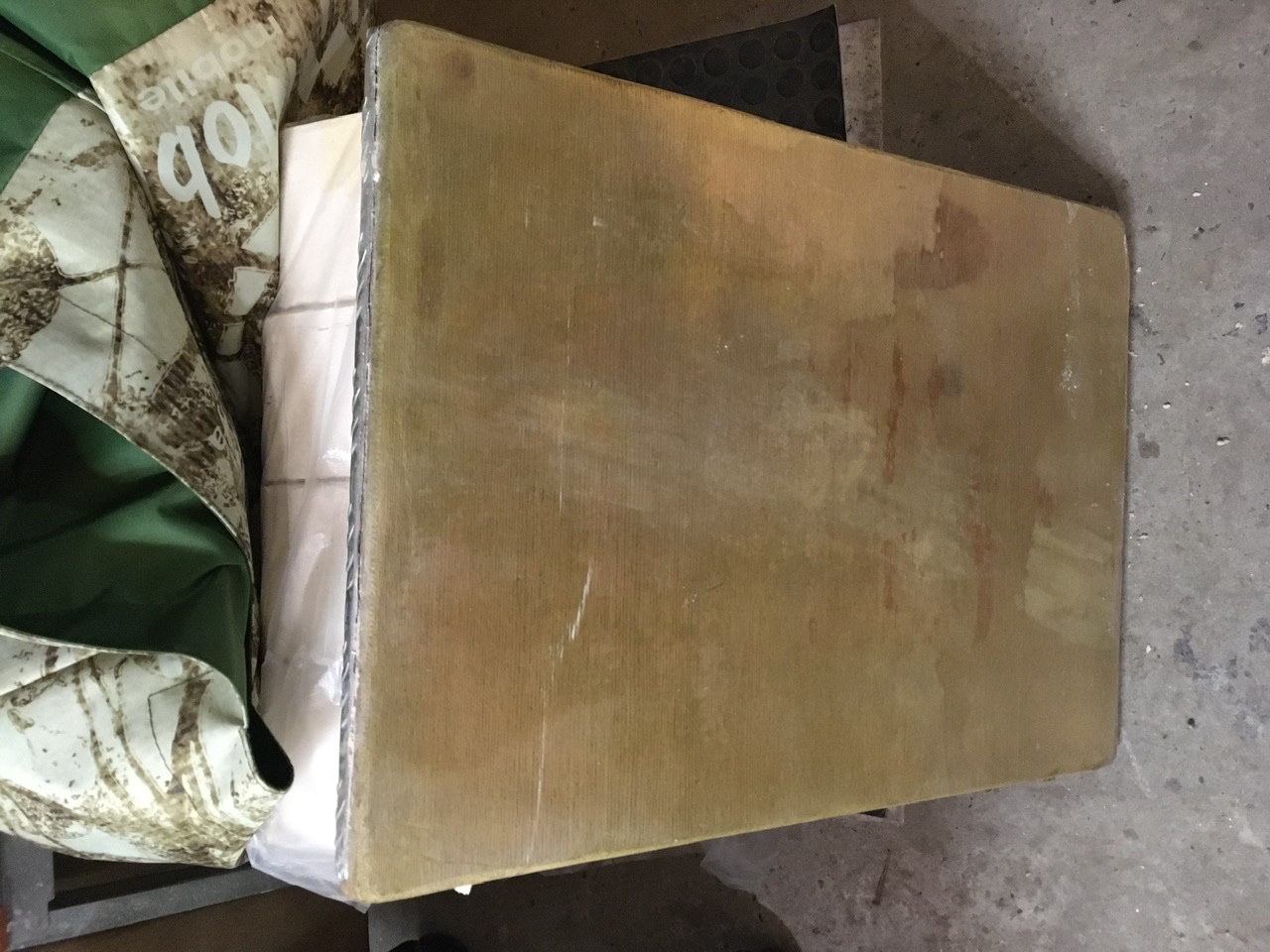

Сегодня ставил Жига-3,первый раз,прямо на тёплый пол,зная как Жига топит снег и излучает лучистое тепло вниз были сомнения. В общем сделал сендвич на тёплый пол коврик от согра,фанера 10мм,лист нержавейки,ну и Жига-3 сверху. Парились спокойно, пол не пострадал. Из за полочки с камнями меньше стало лучистого тепла вниз за печкой. Фото в бане не делал,сендвич по печью выглядел так. Коврик для МегаСогра будет по шире.
