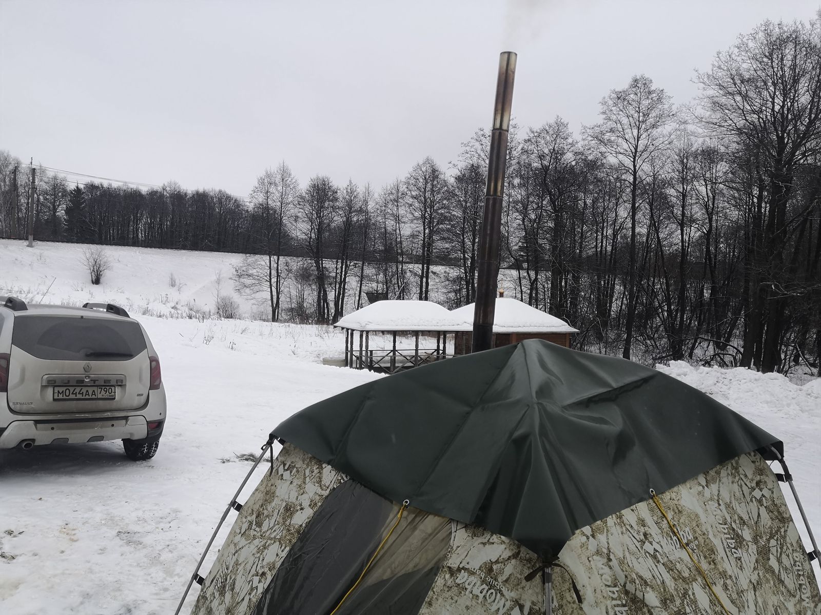

РБ-200 и КЦ-3, для меня - идеальная связка! Правда ткань у разделки, которая идёт в нахлест на металлическое кольцо для вывода наружу дымохода, потихоньку темнеет. Я даже уже готовлюсь к неожиданному ремонту этого места. Но ставить КЦ-3 в РБ-200, не перестану!!!

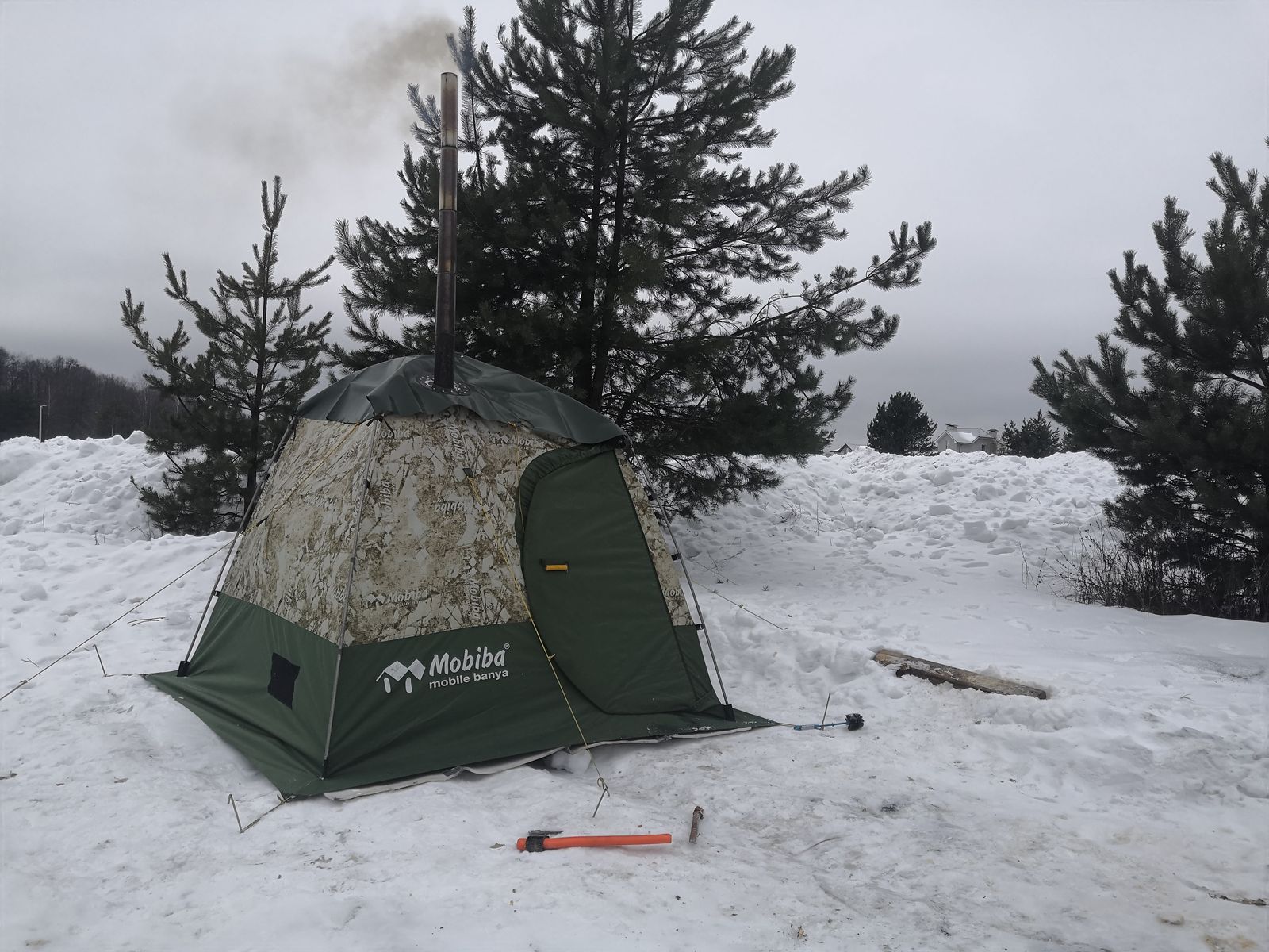

До -40 при условии утепления пола и отсутствия ежеминутной ротации взвода моржей из проруби (4-6 парящихся максимум) - ПБ-3 в МБ-15 с внутренним тентом, даже стандартным из рип-стоп, прокачивается с избытком, если кочегарить даже % на 70, то кондиции внутри будут даже не особо пользительные, жесткие будут.
Сразу оговорюсь: стандартных 6 сегментов для ПБ-3 МАЛО. Либо 8-9 на прямом дымоходе, либо 7 и 2 угловых на 45, в случае использования штатного ВТ-15 с дверью, открывающейся внутрь.
В одном слое при минусовой температуре - тут даже с ПБ-3 стены начинают плакать уже на уровне метра от земли, пар теряется на конденсат. В двухслойном варианте - точка росы за пределами внутреннего тента, сам он, хоть и условно паропроницаем, но поступление пара превышает потери, потому внутри парилки весь генерируемый пар идет на тело, а не на стены.

Вывезет ли КЦ-3 в МБ-15 с ВТ-15? Вывезет. Но будет градиент температур независимо от утепления пола, именно за счет меньшей температуры пара. Практически вдвое больший объем парилки по сравнению с МБ-10 успеет остудить низкотемпературный пар. На уровне ПС-750 будет кайфово, даже жестко. Но придется топить на форсаже постоянно. А вот ниже будет прохладно, и ВТ будет обрастать влагой и льдом.
Рецепт: Если не обращать внимания на габарит, то берем ПБ-3, камушки, и регулируем влажность подачей на камни, и в меньшей степени, временным отключением парогенератора, открывая бак и увлажняя атмосферу сырым 100 градусным паром.
