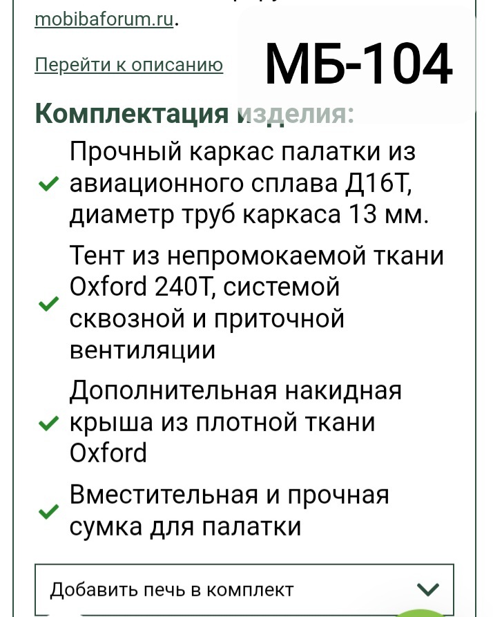

Задам вопрос тут. В комплектации МБ-104 есть дополнительная крыша,судя по видео которые нашёл закрывает крышу и стены до половины,в отчётах только у Александра(AlexL) видел.
В описание МБ-103 дополнительной крыши нет.
Вопрос: Возможно ли заказать доп.крышу к МБ-103 или она есть,просто не попала в описание.
Про дополнительный тент и ИЗН не интересно,только доп.крыша.
точно я вот про дополнительную крышу, а не про тент тогда.
