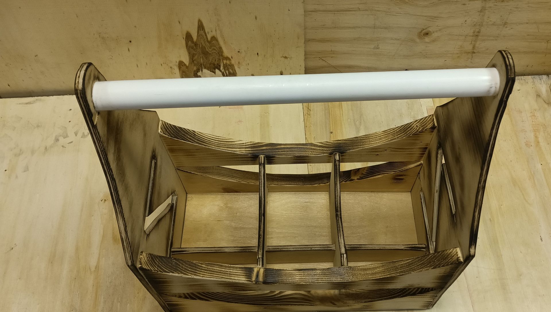

Работа с деревом это здорово, как-то умиротворяет чтоль. Правда я намного реже к дереву руку прилагаю: 1- раз в школе на трудах, 2- вот совсем недавно, появилась у начальства шиза :mrgreen: чтоб у всех был ящик для чего-то там, пришлось делать) Так, чисто поддержать Виталия выложил)
