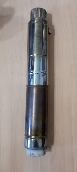

Отдам. Безвоздмездно,то есть дадом,пока не изрезал на запчасти. Новый,муха ни сидела. Подходит на печь Жига-1,2. Отправка за счёт будущего владельца.

блин не то чтобы я любитель халявы, у меня есть я покупал. но у меня нет переходника чтобы сделать двойной пароперегреватель на жиге ппг90 + стандарт. Так что если никто не против и кому то не прям так нужно, то я бы претендовал :!:

Антон. Тебе внешнее кольцо надо? Посмотрю вроде лежит от старого ППГ

Мне надо кольцо чтобы на этот ппг90 без гриба напялить жига2 родной парогенератор.

Значит нужно и второе,которое рядом,это переходник-удлинитель и сверху ещё широкое на внешнию трубу. Посмотрю. Домой приеду попробую соединить ППГ и пароперегреватель от Жига2

Антон,нашёл. Только внутреннее соединение тёмное,работало,наружнее как новое. Будешь эксперементировать,разделку не расплавь. Пиши в личку куда отсылать. Только кольца соеденительные.

вот это пушка получилась, в таком варианте и разделка целее будет

Наоборот быстрее расплавится,особенно если топливо хорошее и полную закладку сделать,пока влаги не будет, эти два сегмента ППГ выступят как (термос) не дав излишку тепла(жара) уйти встороны,а направят вверх. Были прециденты и ППГ перестали продавать.

Подмачивать это надо в процессе топки, пока вода в баке не закипела. Не так хорошо, правда, это для труб. Но для проходки желательно.

Поглядим, я не сторонник закладки в топку впрок. Я работаю с контролируемым горением нужной на данный момент интенсивности.

Когда экспериментировал с ППГ-90 на КЦ-3, после замены разделки в МБ-10 озаботился безопасностью дальнейшей эксплуатации. Была собрана приблуда для отсечения ИК излучения дымохода вблизи разделки.
Вот так в МБ-10 выглядит ППГ-90 вместе со штатным на КЦ-3.
Места, как видите, совсем немного. Жига конечно ниже, но и высота разделки в серии "К" тоже ниже, чем в МБ-10.
Разборной приблуда была сделана исключительно для того, чтобы можно было ее быстро снять, не размыкая горячего дымохода, в случае, если что-то пойдет не так.
Забегая вперед, скажу, что именно так и пришлось сделать, причем очень быстро.
В процессе тестирования приблуды особенное внимание уделялось именно узлу разделки, она постоянно смачивалась брызгами с веника. Дощечка... ну тут понятно, маленько отодвинуть стенку. Кстати, шляпа ППГ нагревается так, что древесина потемнела. Не подгорела, но близко.
А вот разделка... с приблудой получился именно эффект термоса, когда тепло дымохода не рассеивалось, охлаждаясь паровоздушной смесью парилки. От ИК излучения она защитила, и ткань не пострадала. Но сама пластина разделки нагрелась, несмотря на смачивание так, что "поплыли" заклепки в ПВХ.
Сама ткань оксфорд более устойчива к плавлению, чем материал разделки.
Пришлось срочно заканчивать эксперимент, выкидывать приблуду, а впоследствии переклепать разделку, поставив более широкие шайбы с прокладкой из оксфорда.
В таком виде эта МБ-10 и трудится последние 3 года без изменений. Тем более, что к зиме 19-го вышла в свет КЦ-4, и проблемы перегрева отошли далеко на задний план.
