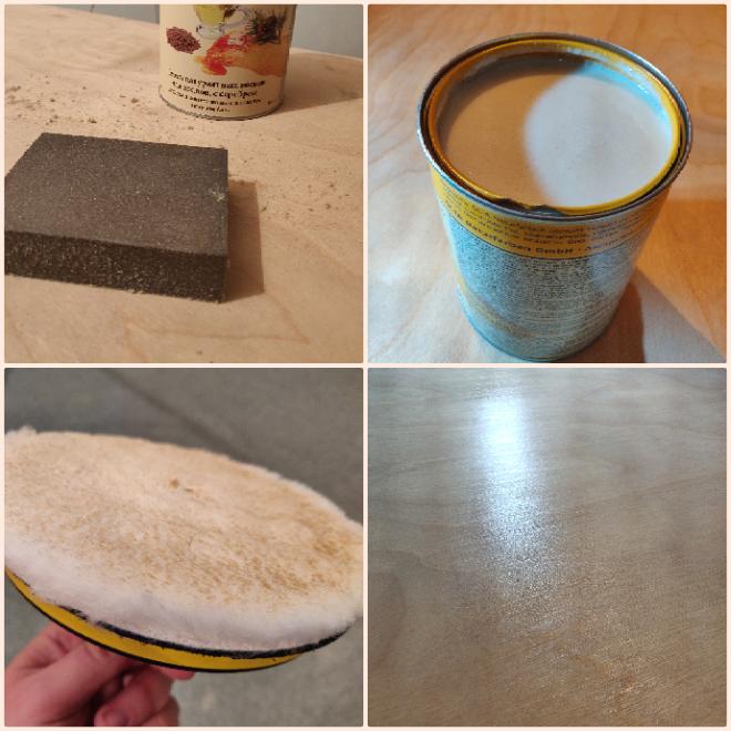

В магазине для Бань нашел средство с воском по уходу за деревянной частью полока. Так как фанера вся от влаги стала в маленьких "занозах". Нет, не подумайте, что "занозы" стали залетать под кожу...нет! Такого не было. Просто поверхность стала шероховатой и не приятной на ощупь. Средство не требует проверевыемых помещений. Соответственно это можно сделать даже в квартире.
1. Предварительно прошёлся по фанере образивной губкой. Снял верхний слой добившись гладкости поверхности.
2. Кисточкой нанес на поверхность примерно 0,1л.
3. 30 минут подождал что бы высохло и далее отполировал поверхность полока. Из фото видно, что на полировочном диске остался немного воска. И это нормально.
4. Далее ещё два раза наносил воск, сушил и полировал. По инструкции работы можно делать применяя строительный фен.
По времени это все у меня заняло 2 часа. Осталось теперь только в бани полок нагреть и протереть тряпкой (хорошенько).
Срок службы покрытия составляет 1-3года. Расход 1/3 банки ~ 0,3л. То есть банки примерно хватит на несколько лет.
Рекомендую.

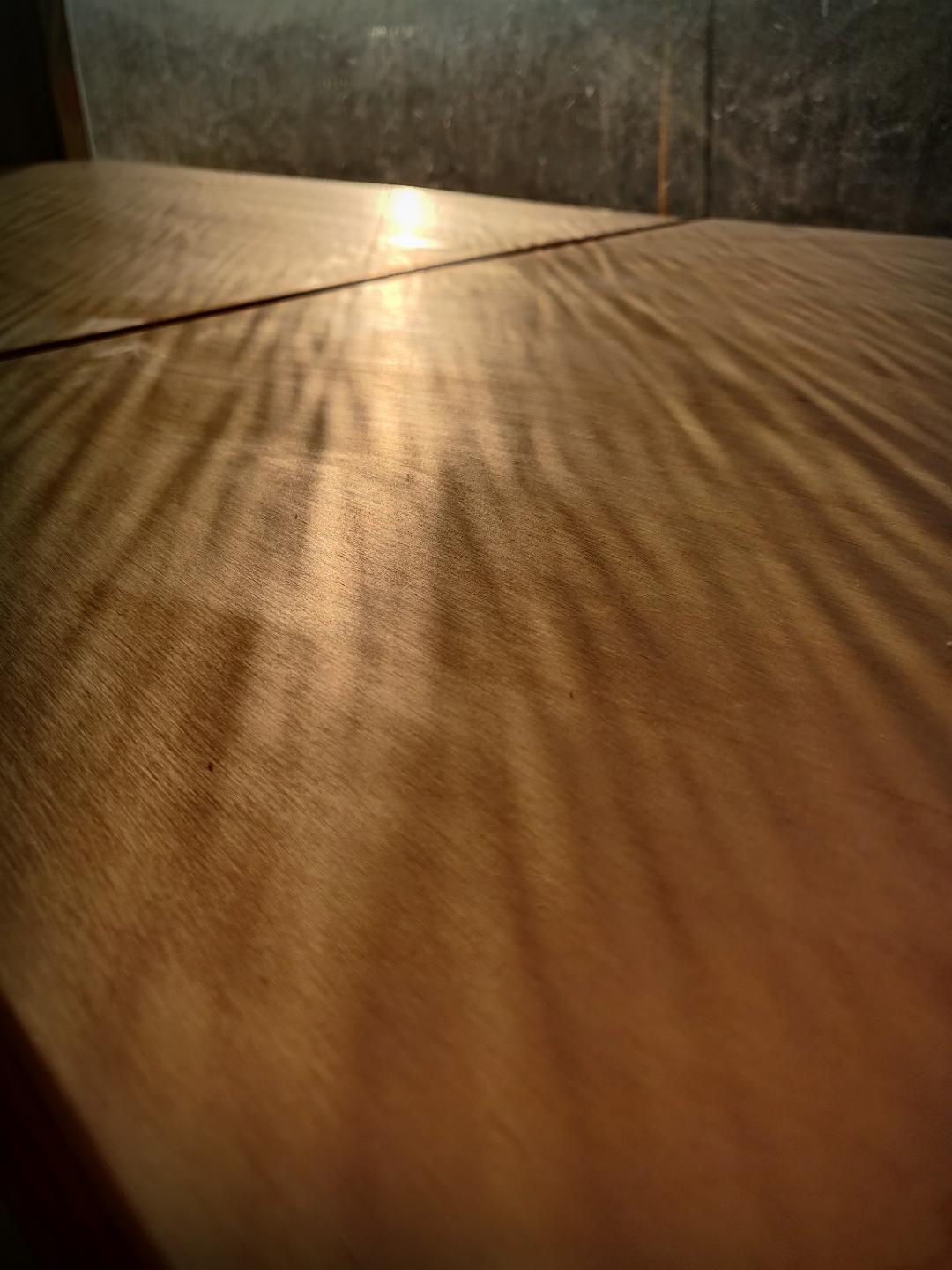

Ну вот нагрел и протер тряпкой полок.
Класс! На фото не передается эффект.
