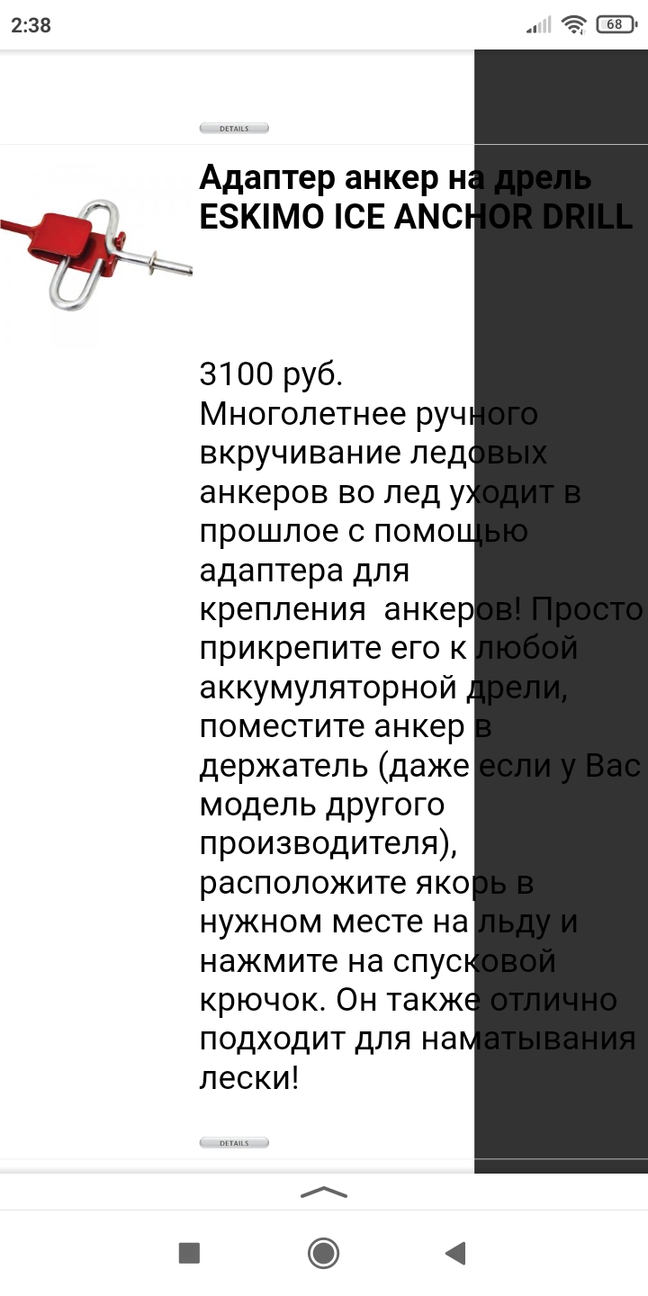

Попалось тут видео, как с этой приспособой ( названия не было), можно закрутить в лёд такую шпильку.

Оооо, нашёл на просторах инета этот адаптер анкер на дрель. Цена конечно не гуманная. :shock:
Но, у нас же есть - покопавшись в гараже. :D Думаю нашим умельца не составит труда сделать такую же. :D

doxtor02 писал(а):Но, у нас же есть - покопавшись в гараже. :D Думаю нашим умельца не составит труда сделать такую же. :D
А зачем? Какими такими волшебными функциями обладает сей вычурный анкер, чего не сможет обычный анкерный глухарь?

У меня есть такие 4 шт. С небольшим усилием они от руки вворачиваються,забивать нельзя,пружинят и гнуться.

Что зачем? Я выложил приспособу, которую увидел в инете, в связи с тем что недавно было бурное обсуждение про то как крепить баню на льду. Думаю подобную можно согнуть и для анкерных глухарей. Поделись своим способом закручивания анкерного глухаря в лёд, ведь не руками же ты его закручиваешь. ;)

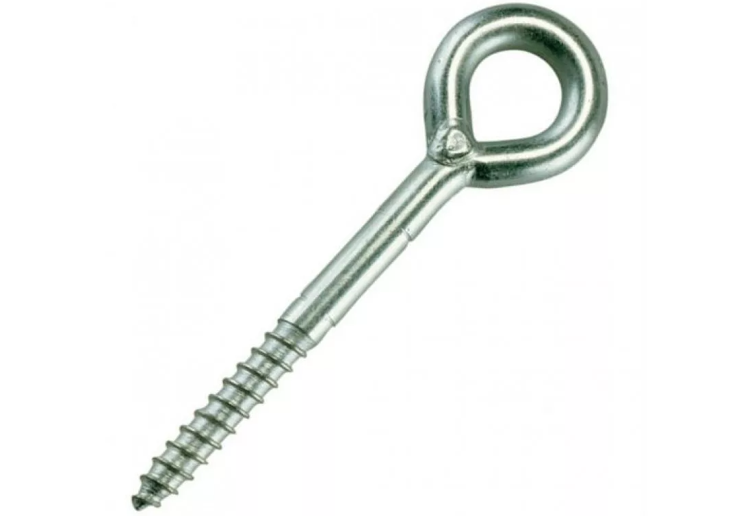

Леш, извини, я не учел, что ты у нас гуманитарий. Вот анкерный глухарь по дереву:
Что для него надо сгибать и зачем?
doxtor02 писал(а): Поделись своим способом закручивания анкерного глухаря в лёд, ведь не руками же ты его закручиваешь. ;)
Вариантов немного - гаечный ключ, трещетка с головкой, шурик. Выбирай на вкус.

Юрий68 писал(а):Леш, извини, я не учел, что ты у нас гуманитарий. Вот анкерный глухарь по дереву:

doxtor02 писал(а): По этому анкеру, всё понял. А на стёртом фото у тебя был с колечком. Как его шуриком? :roll:
Берешь анкерный крюк, выворачиваешь из обоймы, резьбой в патрон шурика, крюком в кольцо, крутишь. А предварительно заглубить в лед можно и молотком/обухом топора, ухо у анкеров с кольцом достаточно мощное. Ну или вставляй какой-нить рычаг в ухо и ручкам-ручками.
Мне кажется зря ты стёр анкер с кольцом. Для льда его резьба лучше подходит, чем крючок в обойме.
Да и цена нормальная, если верить инету. Так же чуть разогнуть колечко, как ты написал, и можно закручивать шуриком.
Re: Колышки для МБ, Палатки, Шатра и тд.
Леш, ты опять чего-то недопонял. Анкер-крюк это и есть приспособа для заворачивания шуриком анкера с кольцевой головой. Анкер-крюк в шурик, анкер-кольцо в лед. Крутим. Зачем чего-то разгибать? Тем более, что у крупных анкеров(начиная с 8мм точно, попадались и 6-ти мм) конец кольца приварен к вертикальной части. Пилить ведь придется тогда. А зачем?
