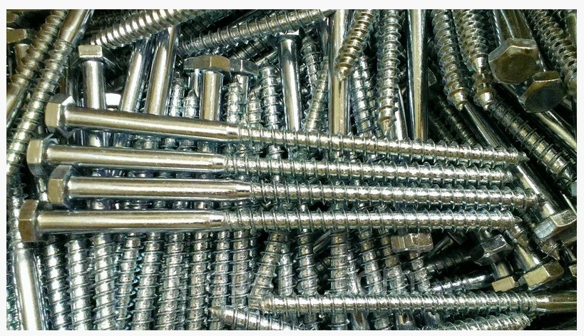

Так ребята. Наступила зима прям зима. И из под полы вылезло то что колышки для зимы должны быть другими. Грунт местами мерзлый. Колышки Бахыта и еще у меня есть другие из прутка 8-10-12 даже острые даже молотком с трудом идут в грунт и гнутся.
Кто то прорабатывал вопрос насчет зимних колышков ? Или не выделываться а взять метизы подходящей длинны толщины со шляпкой под ключ, головку ?

Использую такие,но колы от Бахи тоже норм!
https://petrovich.ru/catalog/12115/161038/

У меня работают. Колышком из арматуры делаеш углубление см 3-5 и туда трешеткой закручивает болт. Установка занимает чуть больше времени зимой, но зато легко демонтировать. Выкрутил и всё. А забитый в мерзлую землю или лёд колышек из арматуры ещё надо умудриться вырвать и потом выпрямлять половину из них приходится после каждого выезда

Вот я же ссылку дал на саморезы под торкс 40,длинна любая,залетают хоть в лёд,со свистом!!!

У меня зимой на льду 20см шурупы под головку 14мм. И шуруповерт.
Потому что на озере постоянный ветер, все начинается с вкручивания первого колышка, на который сразу же накидывается петля периметра палатки. Иначе может улететь. Ну и затем вжик-вжик и уже по месту засверлился оставшимися шурупами.
Иногда они не хотят входить в лед. Тогда да, сверлышком делаю пилотное отверстие на 5-7см.
Бывает делаю лунку и опускаю туда нечто, что встает поперёк и держит привязанную растяжку. У меня обычно с собой есть всякие палочки-веточки по 20см, этого хватает. Лунку присыпаю снегом.
В мерзлую землю эти шурупы заходят вообще на раз, вытаскиваются тоже легко. Главное не забывать головку на 14 захватить:) Иначе лунки сверлить придётся:)
