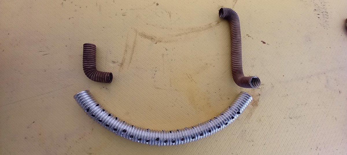

Всем привет! Выдался незапланированный выходной, потому сразу решил экспромтом свою версию проверить. Апгрейду подлежал паропровод в каменке, ну никак мне не давало покоя мысль об излишне долгом её нагреве.
По-быстрому собрался, захватил с собой кусок 32-го паропровода и мелкого(3-5см) галтованного жадеита. Быстрый демонтаж каменки, извлек потроха, промерил необходимое, отрезал, подогнул, просверлил и вышла вот такая конструкция. Верхние отверстия сверлил 5мм сверлом, боковые 4мм, низ не трогал.
Вот так это будет в каменке соединено. 25-я гофра заходит в 32-ю гофру сантима на 2-3.
Уложил плоский жадеит в короб на 1/3 глубины, установил гофру, сверху пошел галтованный до самого верха(фото нет, совсем забыл). Закинул дров, воды и, понимая, что ледяным камням всяко-разно надо время поболе на прогрев, пошел чай заваривать. Минут через двадцать не выдержал, переоделся и на пробы. Захожу - из каменки пар валит(галтованные в воде сутки лежали, забыл их вытащить), по кондициям тропики. Подкинул еще дров до полной топки, долил воды, жду. Пошла вторая парогенерация, топка красная, пар с камней подозрительно резко исчез. Пора пробы снимать, думаю. Неспешно с маленького половника плескаю чуток кипятка - хлопок! Я чуть не присел от неожиданности. Ни хрена себе, думаю. Беру рабочий половник на 180мл, на каменку - хлопок и куча выстрелов! Буквально секунды три и обожгло уши. Нахлобучил шапку, еще пару половников подряд и меня чуть на пол не уронило. Вот жеж, такого фокстрота я ну никак не ожидал. Четвертый половник меньше, чем через минуту дал громкое шипение, но без хлопков и выстрелов. Ага, думаю, теперь знаю дозировку по теплоемкости. Время засечь было нечем под рукой, но по прикидкам прошло где-то минут пять-семь, не больше. Новая проба из двух подряд половников опять произвела свой салют из хлопков и выстрелов. Ну, наконец-то я ее одолел! Мелкие камни быстро охлаждаются, но и так же быстро подзаряжаются жаром(в нашем случае паром). Вот теперь точно могу рекомендовать такую конструкцию, прежнюю отныне считать условно-пригодной, если кому необходимо превалирование влажности над температурой. С новой конструкцией камни прогреваются равномерно по всей длине каменки, на прежней были проплешины явного недогрева. Считаю время потратил не зря, такая каменка с таким функционалом крайне радует! Столько жара от каких-то жалких 15кг камней! И такая быстрая перезарядка! Кайф!)))

Каменка получилась "МЕДОВАЯ". ;)
Почему медовая? - Потому, что пчелы, наверное, уникальное животное в плане того, что их "чем покормишь, то и получишь" МЕД они и делают и МЕД же едят.
Так и ваша каменка: ГРЕЕТСЯ ПАРОМ ДЛЯ ПОЛУЧЕНИЯ ПАРА. Обычно люди просто греют камни чем-то, чтобы пар получить, а у вас круг замкнулся: пар делает пар. Идеально!
А если серьезно, то греть камни перегретым паром и вправду эффективнее, чем контактным способом от горячей стенки топки. Даже, дважды эффективнее. Поясню почему.
1. Нагрев камня процесс долгий ввиду очень плохой теплопроводности камня. Одна сторона у него уже горячая, а противовположная может быть еще ледяной. Следующий камешек, который контачит с другими камнями, но не с горячей поверхность топки (или "удлинителей тепла" от поверхности топки из виде чугуна или нержи) начнет греться через достаточно большой промежуток времени. Мастера печники (каменок по белому) говорят, что надо стараться делать каменку в один камень, ну или в полтора. В два хуже, в три еще хуже. Здесь же, пар окутывает камень со всех сторон, и можно, в принципе, создать паровое облако для равномерного прогрева всей каменной закладки. Получается вся каменка "толщиной в один камень".
Тут я бы порекомендовал применить закрытую ёмкость, добавьте туда крышку (с воронкой), будет прогрев камней еще лучше!
Либо перевернутый стакан.
Это раз. Первая ступень улучшения энерго-эффективности.
2. Тепло от огня к стенке печи для каменки передается тоже менее эффективно, нежели можно согреть и вскипятить воду и перегреть пар. И тут выигрывает теплоперенос огонь-вода по сравнению с огонь-металл. Это вторая ступень.
Хотя, по порядку теплопередачи, считая от огня, нумерация должна быть наоборот )).
Думаю, что как-нибудь, кто-то это будет делать в стационарных печах. Дайте только время. Пока еще и парогенераторам не особо привыкли. Но время идет и уже их все больше и больше.
ЗЫ Мне очень понравилась идея, завтра расскажу о вашей конструкции кое-кому. ))

С моей точки зрения предельно эффективной для стационара была бы печь с круговой водяной рубашкой, а сверху с каменной закладкой, запитанной одновременно перегретым паром от ППГ и раскаленным днищем. КПД от камней станет запредельным. Тогда необходимость делать мегалиты в 300кг камней канет в лету.

Получается пар из сопла идет только на каменку, точнее только через камни ?

Мифодий81 писал(а):Получается пар из сопла идет только на каменку, точнее только через камни ?
Это легко "лечится", если по пути пара в паропроводе сделать отверстия до каменки, распределив и сбалансировав нужное соотношение в дележке пара между нагревом каменки и паром непосредственно для парной. Главное, быть очень осторожным при этих настройках, чтобы не оплавить себя перегретым паром.
