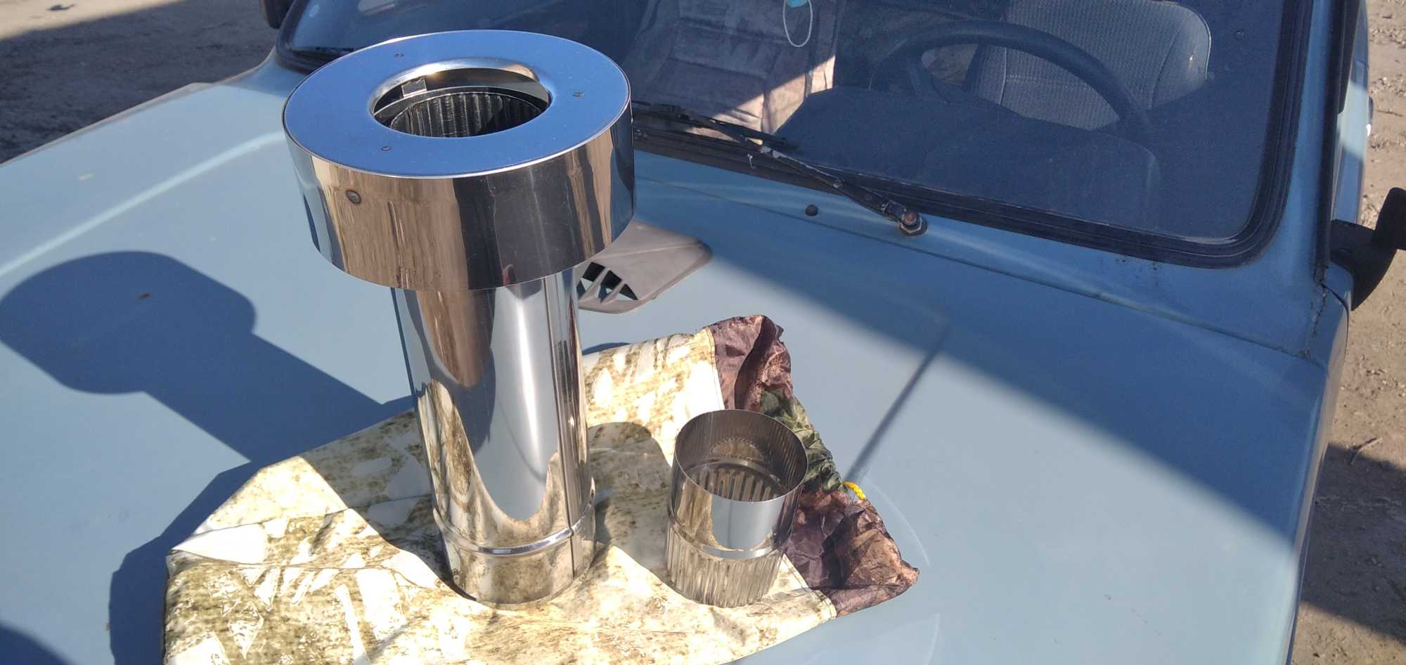

вот и мой девайс доехал наконец то до меня. по чужим фоткам так и не понял гдеж там спираль. А вот своими глазками быстренько разобрался.
Дейвас из москвы ..... люди взяли но так и не понадобился. Ну штоШ кали не надо - дай сюда. Будем тестить. И в режиме жига-1 и в режиме ппг90 правда последний режим наверное все же для пятнашки а не для Кайфандры.А то что то жаловались на перегрев разделки.

tj™ писал(а):И в режиме жига-1 и в режиме ппг90 правда последний режим наверное все же для пятнашки а не для Кайфандры.А то что то жаловались на перегрев разделки.
Антон, так перегрев с КЦ-3 был, не с Жигой :D
На подовой печи так дымоход не раскаляется. Хотя тут надо высоту мерить. ППГ-90 использовался с КЦ-3 в МБ-10, до разделки оставалось около 7-10 сантиметров. Жига ниже, но и разделка у К-5 тоже ниже.
В МБ-15 Игорь Ерхов уже пробовал Жигу-2 с штатным ППГ и ППГ-90 в качестве стартового сегмента в связке. Возможно, какое-то отличие от штатного режима и ощутишь. А возможно и нет.
Вот в режиме Жиги-1 обязательно попробуй!!! А потом свои впечатления :lol:
Очень интересно их будет услышать от того, кто до этого пользовал только перегретый пар Жиги-2 и Паробомбы. Именно вот это самое первое ощущение, очень рекомендую.
Перед самым закипанием воды забить топку до форсажа, и завалиться на полок.
И ждать :D
И перед входом лучше никаких табуреток, ведер и заборов не ставить 8-)

В качестве развития темы "труба в трубе" интересно, будет ли работать в наших банных условиях дожигатель отработанных газов? На месте самого нагруженного после топки первого сегмента, Мне видится как минимум пару перспектив: 3) дожиг искр 2) экранирование от ИК излучения 1) улучшение тяги.
Упращенно примерно такого вида: подсос из помещения через нижнюю щель.
