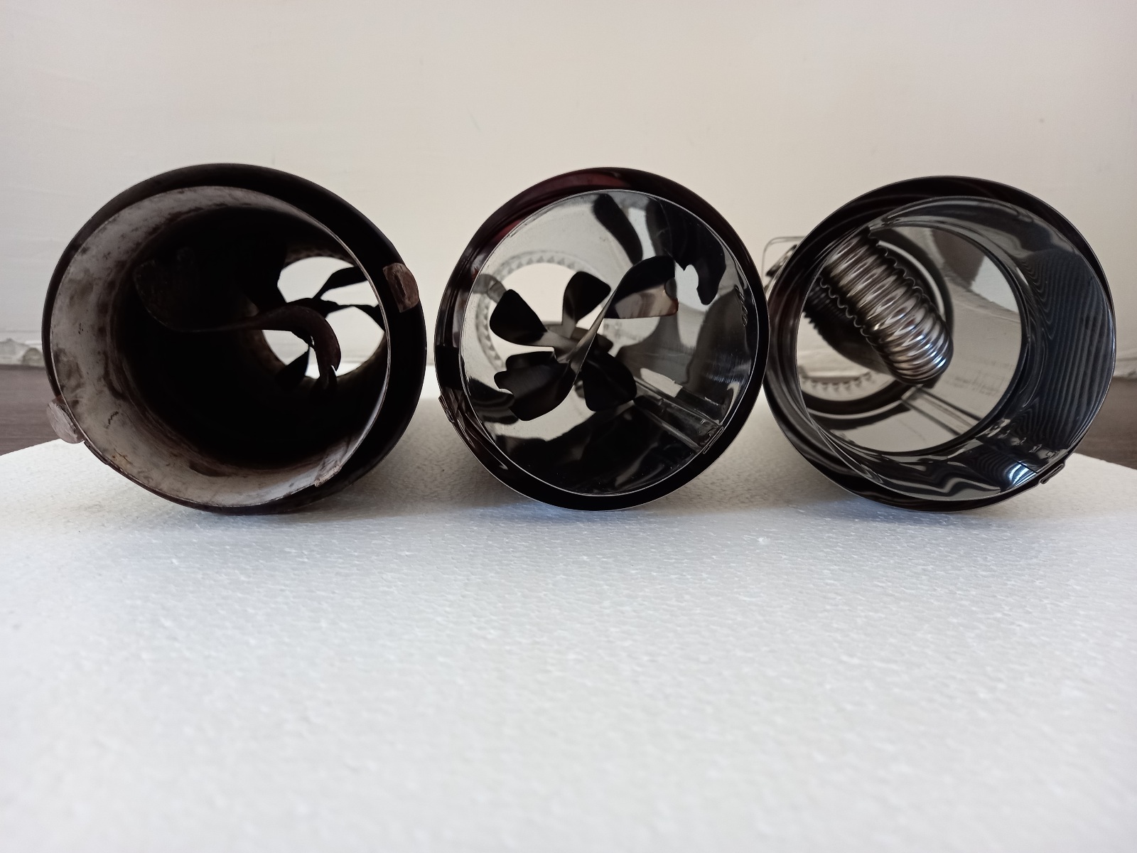

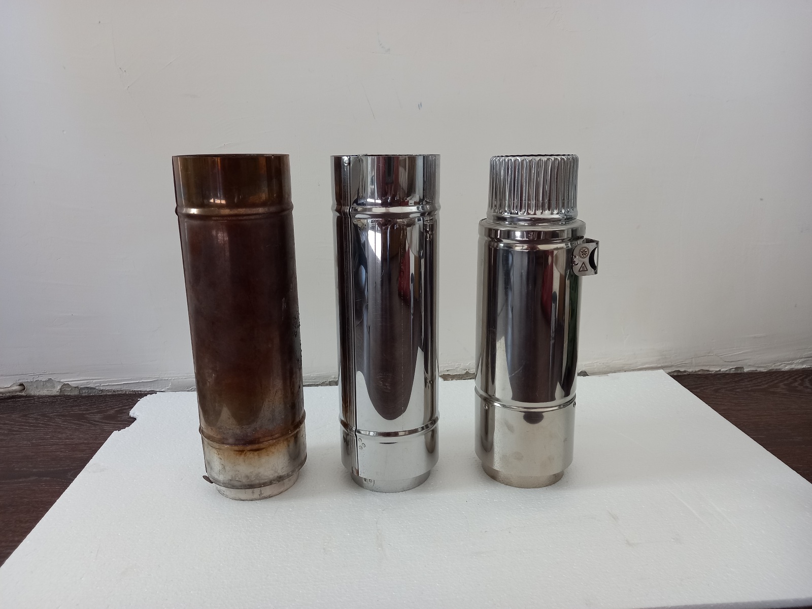

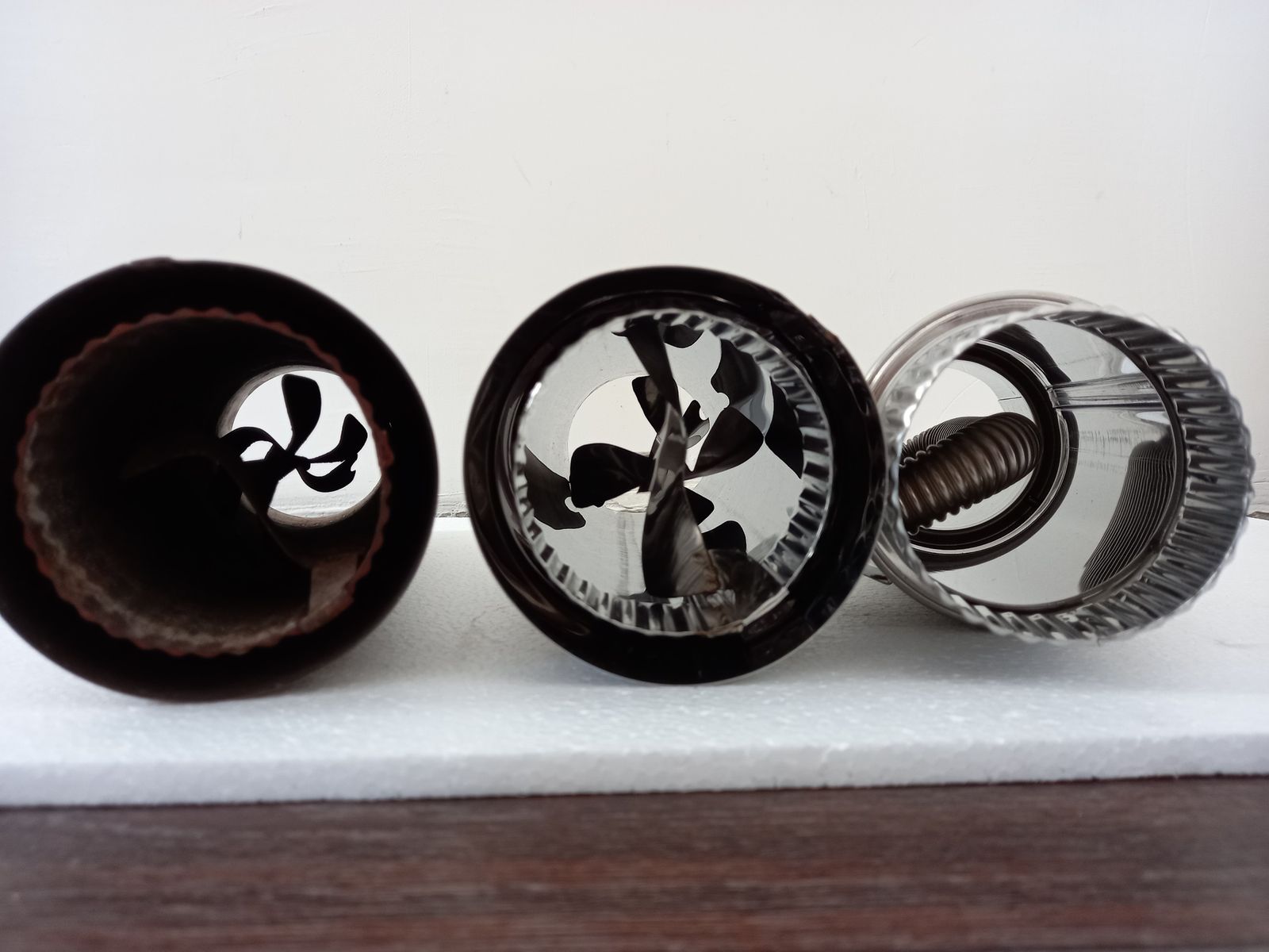

Re: ППГ-90
Слева на право.
1.Пароперегреватель от Жиги-1
2.ППГ-90
3.Пароперегреватель от Жиги-2
Посадочные место на бак одинаковое.
Вид сбоку
Вид сбоку
Вид снизу
Вид снизу
Вид сверху
Вид сверху
