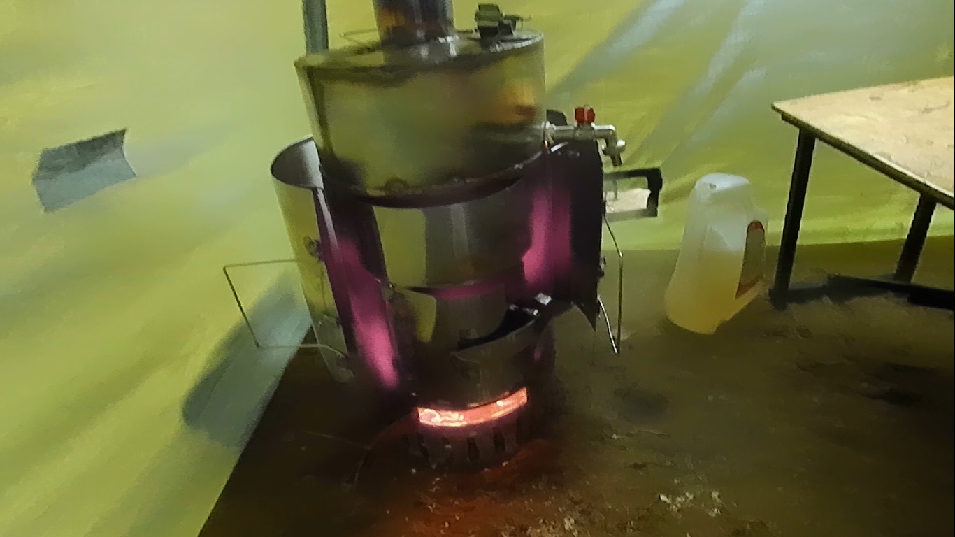

Всем привет! Вчера испытывал новую печь, мини КЦ-4, все характеристики как у КЦ-4 только уменьшена высота топки на КЦ-4 она 400мм, на этой печи 220мм.
Погода была ужасная ветер, моросил мелкий дождь, небо затянуто свинцом, самое то, чтоб попариться.
Температура воздуха 4 градуса. Поставил палатку РБ-200, два полка, затопил печь. Пока печь выходила на режим, разделся и зашел в палатку, чувствую сейчас пойдет. Слышу вода закипела и пошло, да как пошло! Лежу релаксирую, думаю: "Кайф"! А потом все жестче и жестче, уже лежать тяжело, пошел искупался, захожу обратно, а там жесть! Температура в дальнем углу 100градусов 60% влажности на верхнем полоке 60 градусов. Прикрыл поддувало, отпустило.
Что удивило так это то, как влияет площадь поверхности топки на влажность в парной. С КЦ-4 в этой палатке очень сухо и влажность не подымается выше 40%, а с мини КЦ-4 60% легко.
засветилась печь
засветилась печь
Сама печь
Сама печь
Пар нагрел конвектор
