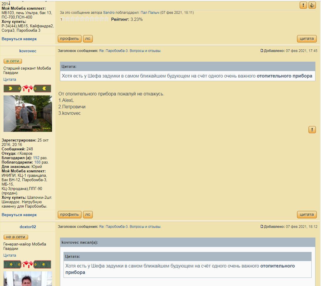

Re: Печь с закрытой каменкой
Сообщение kovrovec »
АлексейАлександрович писал(а):Напомните, про какую отопительную печь идет речь. У нас столько очередей, что я уже давно потерял их счет. ))
Вот про эту, в теме"Паробомба-3. Вопросы и отзывы."
Я думаю, что это был разговор не про отопительную печь, а про вот эту банную. Просто ее назвали "отопительным прибором".
