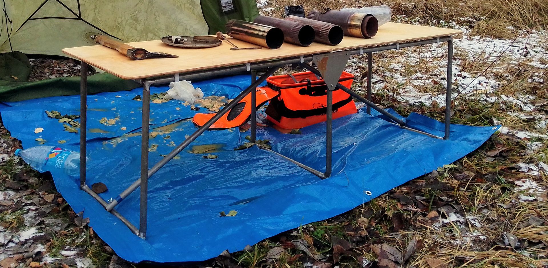

Re: Полок в концепции Кайфандры
Евгений Геннадьевич писал(а):Тут один знакомый дядька собирался выкинуть старую теплицу, тебе, говорит, алюминий не нужен?
Я говорю, нет конечно, сдавать как цветмет точно не буду))) Посмеялись, вспомнили как когда-то бутылки сдавали, макулатуру всякую, были времена, сейчас это уже не в моде. Но вдруг... мысля пришла!
Подожди, говорю, дай ка гляну. Заглядываю в прицеп и начинаю улыбаться.(такое бывает, из-за мобиба вируса наверное))) Вобщем взял я у него парочку деталек и трубок немного.
Теперь ждёт меня весёлый эксперимент! Продолжение будет!
Ну вот и продолжение))) доделал я всё таки очередное наивное творение под названием полок. Общий вес получился 10кг. Фанера 10мм. весит 6кг. и сам каркас, получается-4кг.
Размер д/ш/в/ - 180/55/50см. Уже испытал в деле, конструкция получилась крепкая. Моих 70ти кг. кажется что не замечает :lol: сборка занимает пять минут (засёк когда снимал видео) т.е. пока закипает печка, успеваю собрать полок, раздеться и вырубить прорубь (лёд пока тонкий 5см.где-то)
P.S.
Покупку КС-400 никто не отменял))) а пока, просто балуюсь :lol:

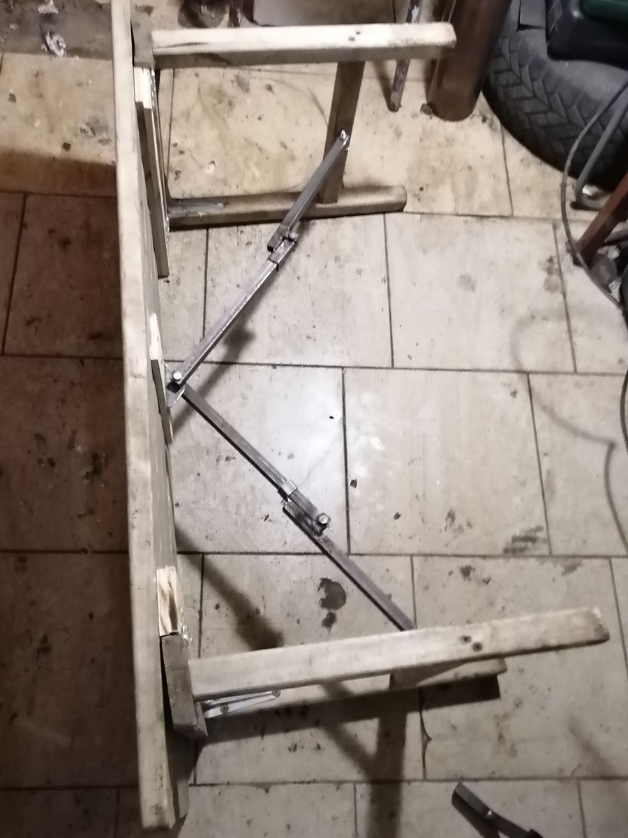

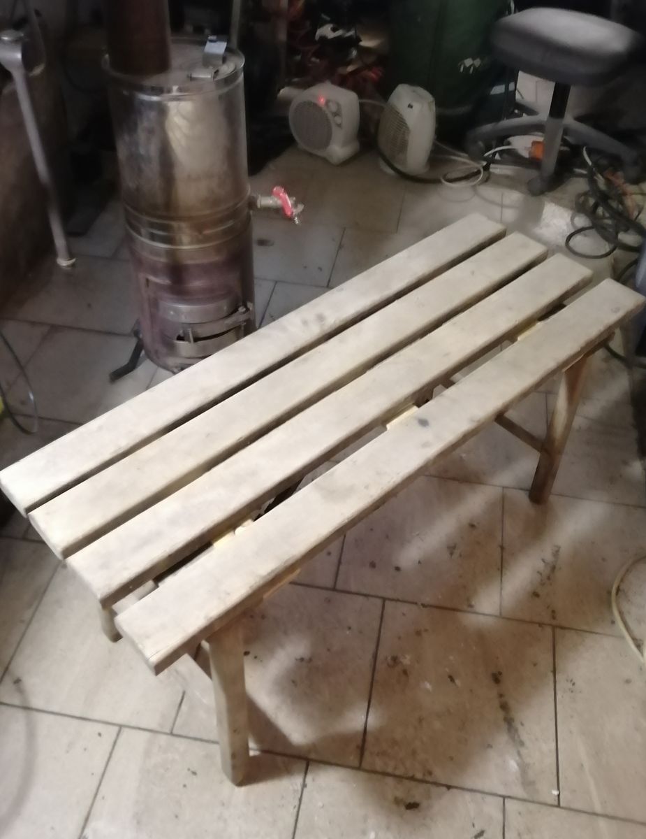

Я приспособил обычную банную лавочку. Не помню в каком году покупал, но лет 8 точно служила, пока не развалилась))) Я её по новой собрал, склеил-зашурупил и сделал ножки складными. Очень устойчиво и удобно, именно для Кайфандры.

Какой вес получился ?
Мобильный
Сообщения: 991
Благодарил (а): 2446 раз
Поблагодарили: 1750 раз
Сообщение Мобильный »
Мифодий81 писал(а):Какой вес получился ?
не догадался взвесить, но довольно лёгок, килограмм 5.
Главное, он стал крепче и устойчивый! Теперь точно не развалится!)))
