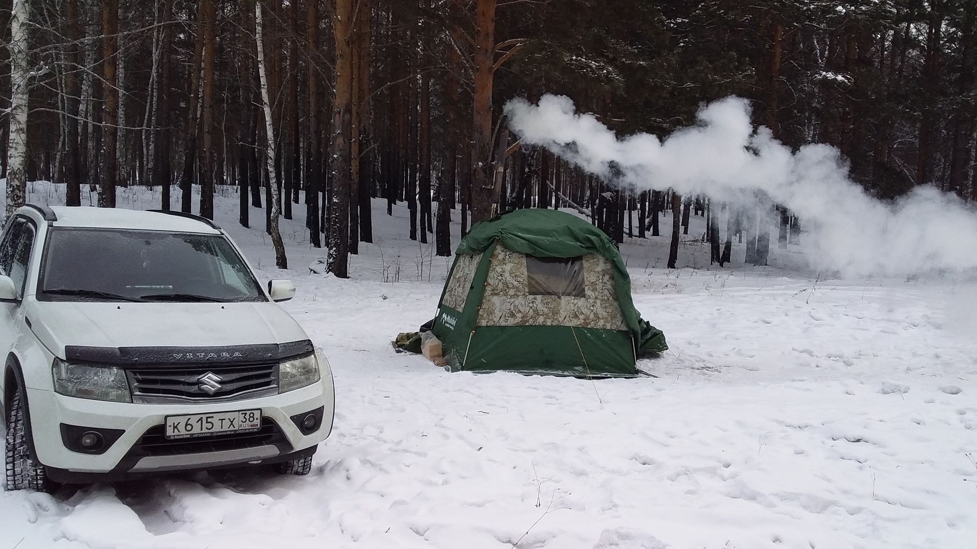

Всех приветствую!
Мы после болезни, жена уже шестой тест сдаёт на коронавирус, дочь четвёртый. Слава Богу - все отрицательные. Меня в последнее время тоже болячки не отпускают. Но вот немного отпустило и очень захотелось попариться в баньке. Но пришли морозы. Со стационаром у товарищей не получилось - одного вызвали на работу, второй сказал, что при таком морозе с ветром надо топить его баню четыре часа. Вариантов нет, беру Мегу, РБ200 и вперёд.
После добрых напутствий жены, типа "с ума сошёл, такой мороз", "с кем я живу, да когда ты успокоишься", "хороший хозяин собаку в такую погоду из дому не выпустит" и т.д., пошёл в гараж и загрузил машину. Любимая, видя моё упорство, решила ехать со мной, но сказала, что у меня всё равно бани не получится, и она из машины не выйдет.
На улице -30, ветер 7-8 мс, немного спрятаться от него можно в лесу на нашей поляне. Палатку ставил целых полчаса. При -10 попкИ легко влазят в прорези, при -30 отказываются это делать. Но это не из-за попков, а из-за того, что ткань палатки стоит коробом. Сняв перчатки, и с перекуром в тёплой машине, установил кое-как. Накинул сверху допкрышу от 104-ки.
Хотел установить на Мегу бластер от Жиги, но в лесу выяснилось, что забыл переходник от Парафона на Согру в гараже. Ничего, МегаСогра по моим прикидкам должна справиться и без пароперегревателя. Два сегмента трубы решил не ставить. Газовая горелка отказалась работать, растопил бумагой и сосновыми лучинами. Это, конечно, нельзя делать. Кусок горящей бумаги выполз из трубы и лёг на допкрышу - дырка с рублёвую монету. Но допкрыша у меня уже давно как жертвенный слой.

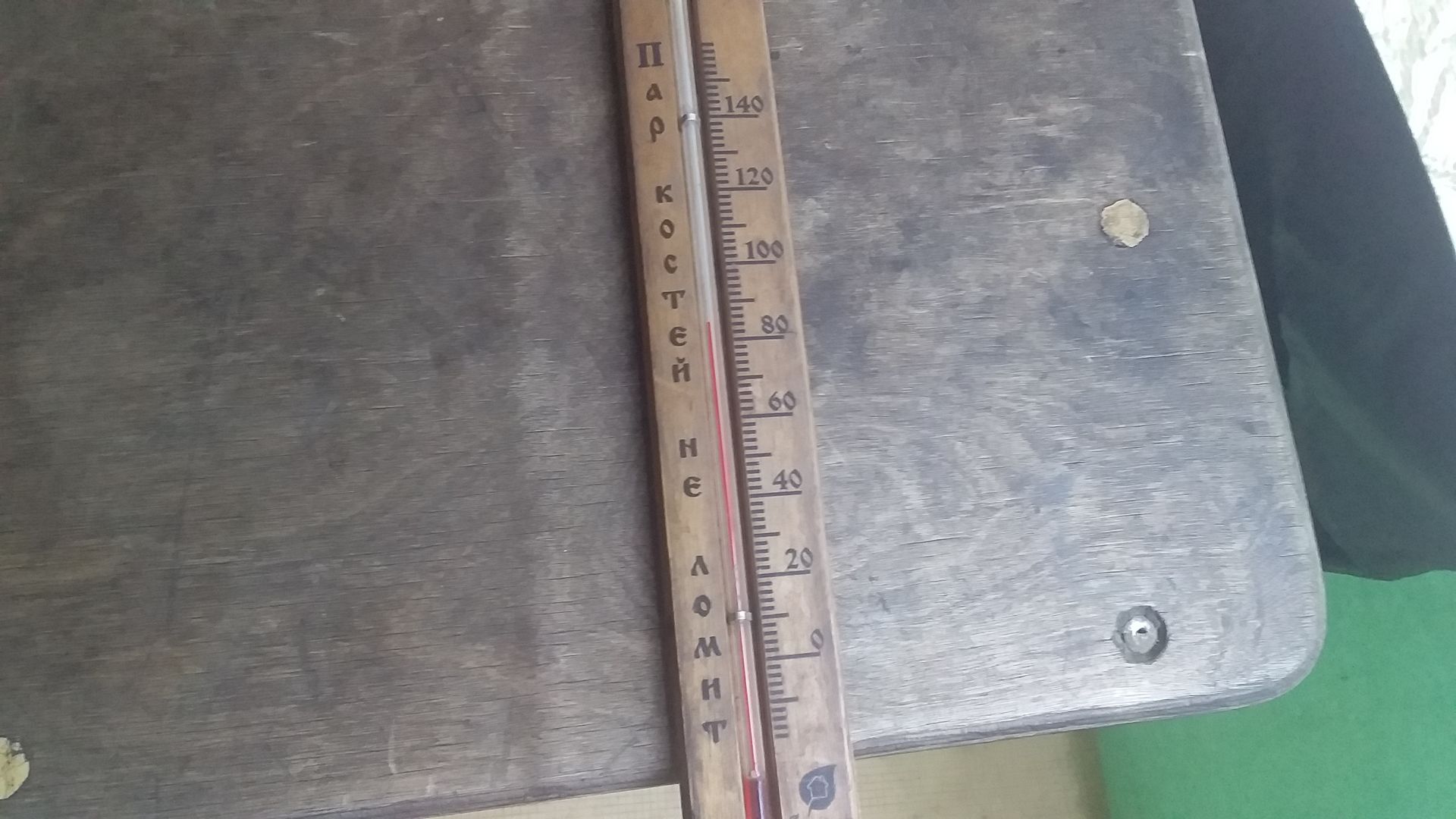

Топливо - сухая сосна на растопку, затем лиственничные брикеты. Котелок на печи закипел через 15 минут, а через 20 минут на градуснике, лежащем на полке было 90. Разделся в машине и в баню. А со вторым заходом ко мне уже и жена присоединилась. Десять капель пихтового масла в котелок и сосновую ветку. Продышались, запарили веники и начали париться. Температура в парилке держалась 80-85 градусов на уровне полка. Сделали четыре захода, нам хватило.
Лыжников и грибников впервые за много лет не встретили, видать замёрзли на подступах. :) Ранее ставил 104-ку для бани с Медианой в -23..25 - это край, для посиделок без ночёвки с Согрой в -34, но вот баню в -30 топил в первый раз.
Довёз жену до дому, поставил машину в дальний утеплённый гараж и пошёл домой пешком (900м). Пока шёл, отморозил щёки. Дома на градуснике было -34.
Выводы: сделает ли Мегасогра баню в маленькой однослойке при -30 - да, сделает. Можно ли запихать Мегу в РБ200-К5 - можно, но если осторожно. Проход в палатку из-за выступающей печи узковат, а так всё нормально.

Алесандр, классный обзор. Такого "комплекта" здесь, наверное, еще не демонстрировалось (либо еще не весь форум дочитал). Мне да и много кому было интересно посмотреть на такое сочетание мегапечи и походной бани, которую некоторые носят за спиной на плечах. В минус 30 с одним слоем справилась, только опасненько при входе/выходе.
Молодец, что нашел время запилить видео. Банная атмосфера передана, настроение улучшилось. КАк будто тоже участие принял. :lol:
Re: ПЕЧЬ «МегаСогра»
Пал Палыч писал(а):Такого "комплекта" здесь, наверное, еще не демонстрировалось (либо еще не весь форум дочитал).
Действительно не демонстрировалось, на форуме подобное впервые. Наверное потому, что оба изделия относительно недавно пошли в серию.
