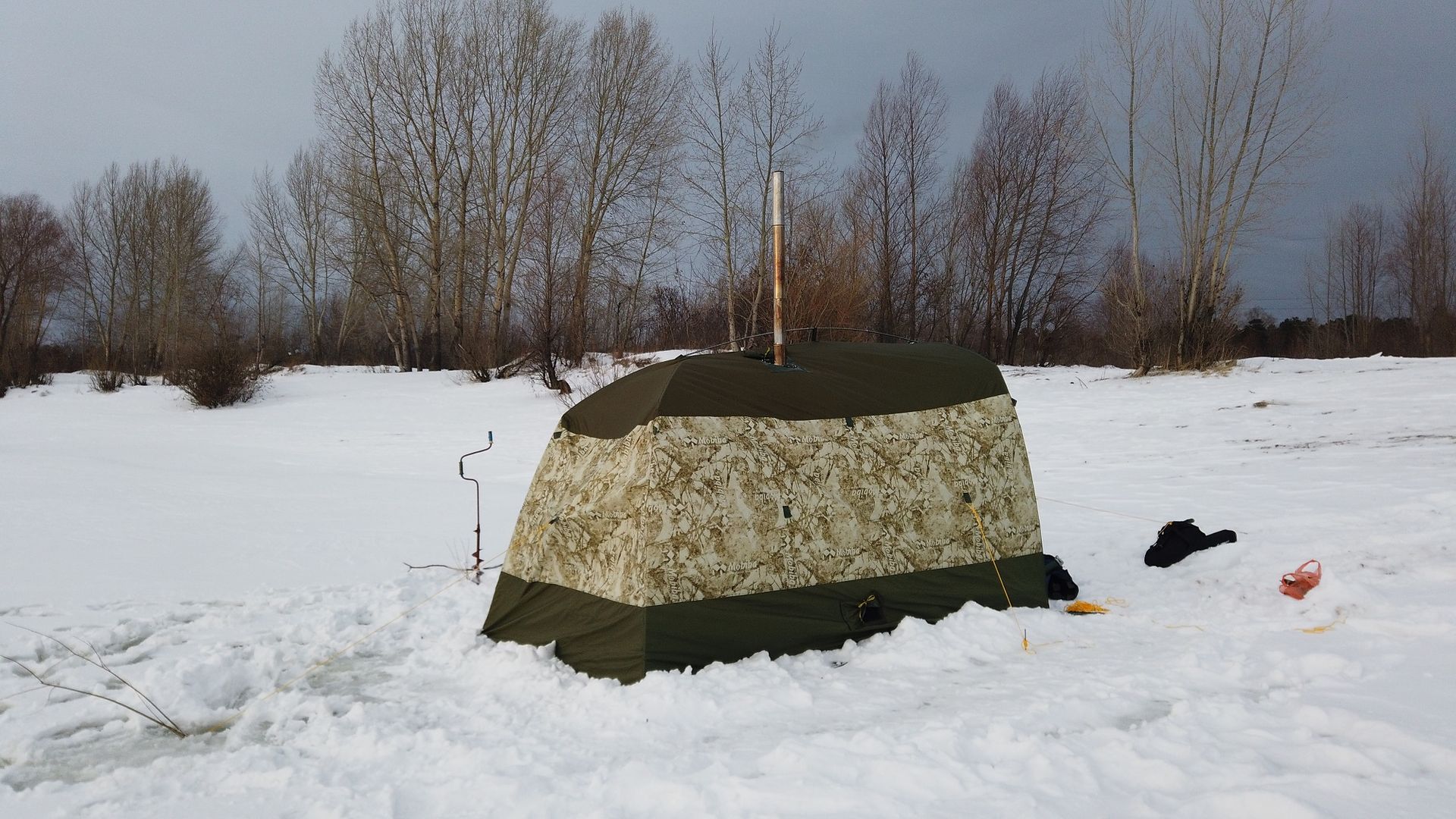

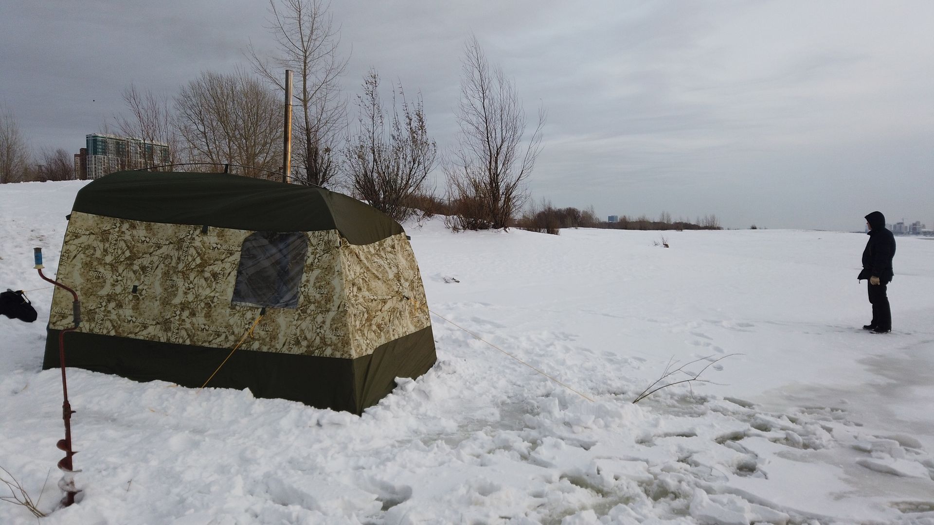

Сегодня, наконец-таки, затестил накидной тент к РБ200. Задача была - именно до НГ, т.к. обычно первый блин комом, и чтобы на новогодних праздниках уже было понимание, как что правильнее организовывать, т.к. зимнего опыта парения в Мобибе у меня прежде не было.
Тестировать решили на берегу Оби напротив острова Саранок. Сначала выбрали неудачное место, "колышки" из 6мм шпилек гнутся, думал, земля мерзлая, оказалось - почва каменистая. Глянули толщину льда и перешли туда. Колышки сделаем другие.
Раньше обывательски думал: "чё ж тамбур-то метр всего (по ширине), ни то, ни сё. Но то с дивана. Вживую - для данной бани тамбур вполне соответствует. Прав был Алексей Александрович, что если делать тамбур больше - под него и печку надо. Этот-то хотя бы обогреть.. :)
Если кто собирается париться зимой с Жигой-2 и тамбуром, рекомендую иметь либо запасные куртки/пуховики, либо отнести в машину, т.к. влажный пар при открытии банной двери слегка намокрил наружную часть куртки (внутри норм).
Вот еще вид тамбура (неокончательный, перед заходом в баню все переставили).
Тамбуром я доволен. Вживую он крупнее. ОСобенно если грамотно поиграться с растяжками.
В сентябре на 5 дневном отдыхе на острове при сильном ветре через поддувной клапан холодило баню, поэтому сегодня решил закрыть клапан наполовину - при температуре минус 6 ниче закрывать не надо, оставляем открытым, будет лучше дышаться.
А вот еще картинка перед посещением баньки.
Тестировали не особо долго, по неопытности изначально налили мало воды в бак ("чтоб быстрее схватилось"), для запаривания веника и греть ноги в тазиках много горячей воды в К5 не бывает, поэтому часто бегали доливать. Тепло терялось. В этот момент вспомнилось, что создатель Мобибы рекомендовал КЦ4, упоминая, что Жига-2 - демисезонная печь. В общем, надо повторить сегодняшний тест с учетом работы над ошибками с сохранением тепла и прочим, хоть АА и прав. :lol: :lol:
Вот такая банная романтика. Рад, что удалось выбраться и осуществить зимнюю тусовку с "Мобибой".
p.s. после парения сломался бегунок на молнии пуховика. Дабы не простыть, пришлось одеть еще одну кофту и обмотаться целофаном со скотчем (ибо ветер на реке сифонит, а баню еще домой собирать). Очень интересными были провожающие взгляды соседей, когда я в таком виде нес на плече сумку с вещами и две сумки с Рб200 и НТ200... :mrgreen: но это уже другая история.
p.p.s. сопли на кулак намотали, следующее участие в мобибности надеемся осущствить более правильно и кайфандрово. :arrow: :lol:
Re: Тент к Кайфандре
Пал Палыч, лично я, буду ещё ждать отзывов об использовании накидного тента в зимнее время года, объективный у Вас взгляд, взвешенный

Если я правильно прочитал, у вас было минус 6 на улице. Пол у вас в бане застелен изолоном блестящим,плюс тент. Кайфануть можно было хорошо. В тамбуре у вас сумка полосатая, в неё вещи можно положить и закрыть. На стенке которая ближе к печке, у нас, полотенца висят всегда теплые, только надо оттяжку натянуть. Полок у вас если не ошибаюсь на 400,я в зимнее время использую старенький ПСН-700,в реалии 600. Подумайте на счёт доработки Жиги под камни. Когда заканчиваем париться и мыться, воду недоливаю, сколько есть, просто подкидываю брикет колотый на три четыре части и открываю дверь в тамбур, влага не испариться, но К-5 высыхает внутри, кроме нижней части и одеваться тепло в тамбуре.
Когда топите Жигу брикетами, колите их на 3-4 части.

Надо ещё тестировать. Тема сисек не раскрыта (зачеркнуто) вопрос остался открыт - вывезет ли Жига баню зимой в РБ200 с тентом или только после долгих плясок с бубном? Я ее убрал до весны, в РБ200 работает Согра, но и её при минусе уже не хватает. Буду пробовать на днях Мегу вкорячить. Но у меня тента нет, укутываю РБ допкрышей от 104-й.
Очень важный момент который упомянул Пал Палыч - был ветер, даже на фото видно как стенка вогнулась во внутрь - тенты схлопнулись, стенка стала однослойной. Летом с ветром с Медианой тоже температура ниже получается.

про упаковку вещей в сумку ценный совет в копилку знаний, спасибо.
а то, что воду в конце не подливаете - а баку кирдык не придет, если вода выкипет до того, как прогорят дрова? Игорь Ерхов упоминал в своих видео, что если так произойдет, то бакену будет дриту-титу! :) :o :D
