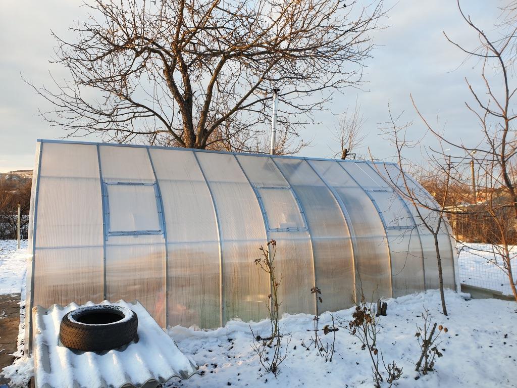

Спустя полгода после предыдущего отчета по использованию мобильной бани МБ-10 акв.1, решил все же подвести итоги «зимней» эксплуатации своей баньки. Небольшое отступление, слово «зимней» написал в кавычках не без умысла. Дело в том что зимы как таковой в Белгороде в этом году….не было! Самую суровую зимнюю погоду какую я наблюдал в конце января, сложно назвать «зимней», максимально низкая температура до которой смогли опустится термометры -3…-4 0С. А уж про снег я вообще молчу…не было его в Белгороде, от слова – совсем! На фотографиях ниже, представлен весь снег который мы увидели за зиму, от силы 1…2 сантиметра снежного покрова, который продержался пару дней! Так что надежды искупаться в снегу рухнули как карточный домик.

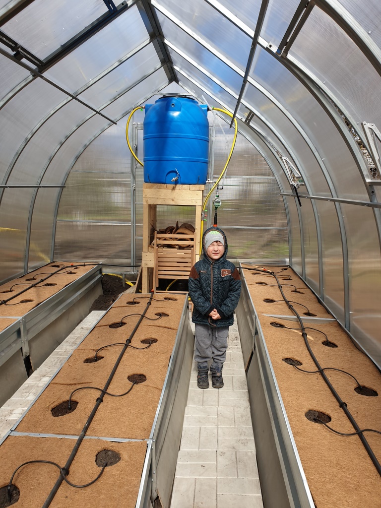

Ноябрь, декабрь, январь, февраль баня была установлена стационарно в поликарбонатной теплице. Пользовался ей постоянно, минимум два раза в неделю, как правило топил ее в субботу вечером и раз или два среди недели. Родственники и коллеги по работе до сих пор пребывают в легком шоке от моих банных привычек (от частоты использования бани). Причем многие считают что это слишком накладно в плане финансов на дрова. Спешу поделится своими расчетами. В прошлом году в начале июня, я приобрел два кубометра сухих дубовых дров, закончились они у меня только в начале мая этого года, получается что двух кубов дров хватило почти на год! Думаю что экономичность такого варианта бани на самом высшем уровне!

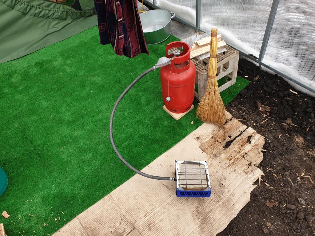

В теплице у меня стоял баллон с керамической инфракрасной горелкой на два киловатта мощностью. Когда топил баньку, действовал следующим образом. Приходил в баню с двумя пятилитровками чистой воды (вода из обратноосмотического фильтра). Кстати остатки воды после банных процедур из бака КЦ-3 я не сливал, при наших «зимних» температурах это было не актуально ;) Зажигал пропановую горелку, заливал до верха воду в бак печки, закладывал 3…4 небольших полена, и растапливал печь. После этого уходил на 15 минут домой. Через указанное время возвращался уже при полном параде для приема банных процедур (вернее голышом в халате 8-) ). К этому времени температура в теплице поднималась до 17…18 градусов выше нуля, в баньке около +50 0С. Вода закипала примерно через 5 минут….ну а дальше полный кайф!!! Распаришься на полкЕ, выйдешь из теплицы на улицу, вид открывается просто фантастический! Медленно гаснет красный зимний закат над городом, зажигаются тысячи фонарей на земле и многие миллионы звезд на небе, в общем сплошная романтика, хоть и городская :roll: . Стоишь смотришь на всю эту идиллию и понимаешь что жизнь удалась! Нет ну а что еще надо человеку для полного счастья?! :P .
Стационарно банька простояла в теплице до конца февраля. Как не обидно пришлось ее сворачивать и переносить во двор под открытое небо. В теплице начинались подготовительные работы под посадку овощных культур.

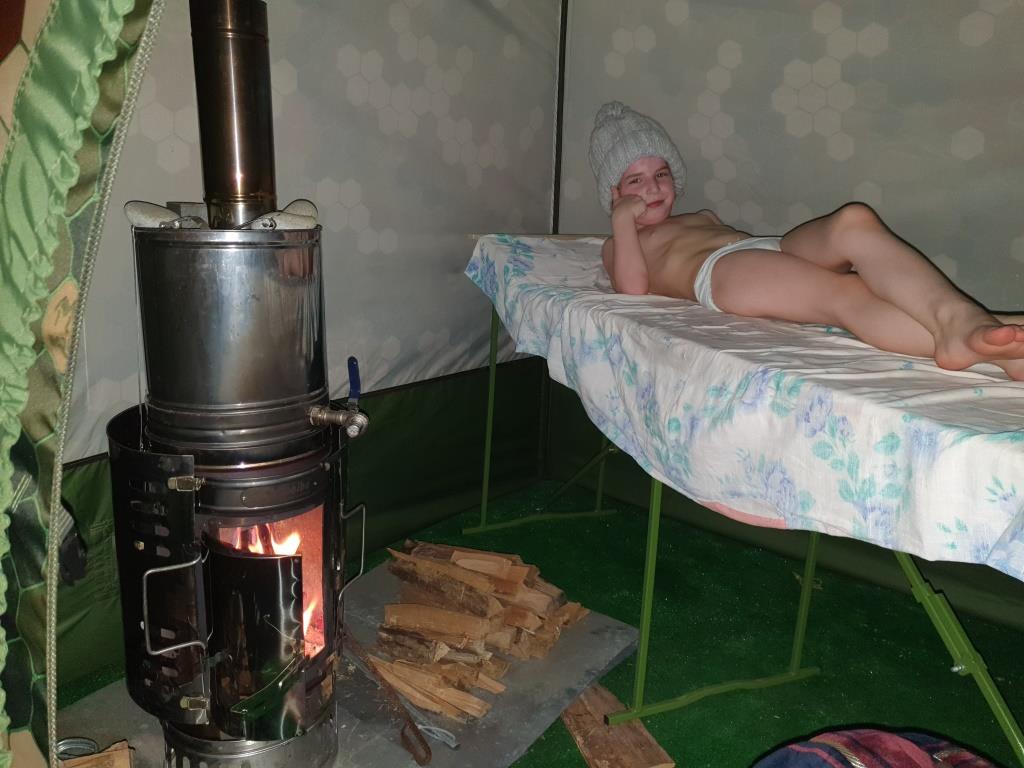

Три богатыря :-)
Три богатыря :-)
Ежики в тумане. Ванная с функцией Турецкой бани :-)
Кошку с собой не взяли :-)

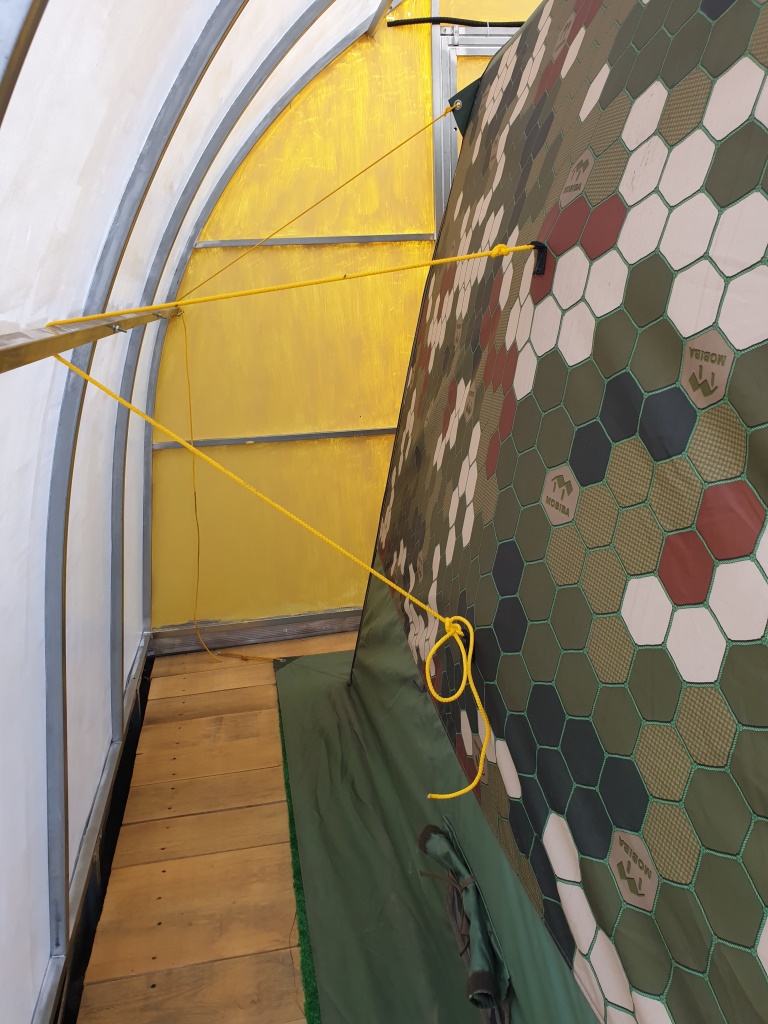

Банька простояла под открытым небом почти три месяца. В пику отсутствовавшей зиме, весна была очень холодная. Температура в марте и апреле не поднималась выше 10 0C, периодически шли дожди. Очень хорошо себя показал рулонный искусственный газон который был расстелен под всей баней и перед ней, думал что он будет задерживать и собирать дождевую воду. Я ошибся, после дождей он просыхал очень быстро, влага уходила буквально за полдня. Банька тоже сохла после дождя мгновенно, если ночью и утром шел дождик, а после обеда прекращался, то к вечеру ткань бани была уже сухая. Печь КЦ-3 отрабатывает на все 100%, вот прямо атмосфера идеальная для меня. В меру влажный пар и очень легко поддерживать необходимые кондиции! Правда желание попробовать КЦ-4 пока не пропало, хотя мне кажется что свое счастье я уже обрел в металле КЦ-3 ;)

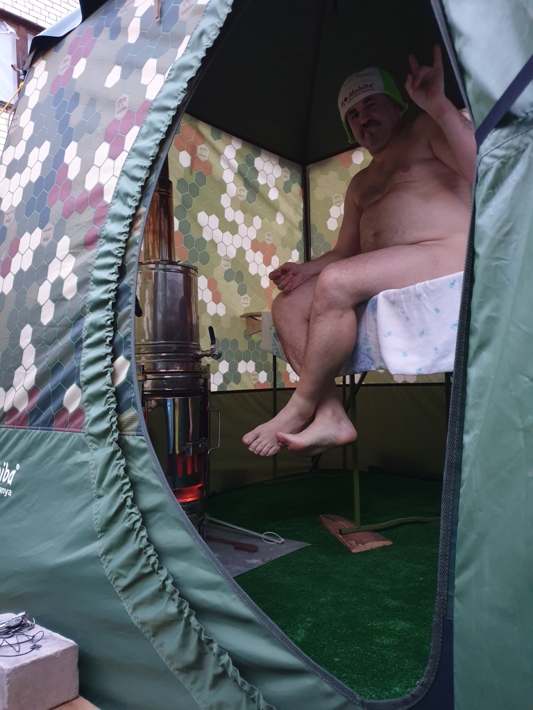

Вот он истинный Мобибиец не сломавшийся духом после 2 месяцев посещения бани! :-)
Это медитация, а Вы что подумали :-)
Шел третий месяц карантина :-)

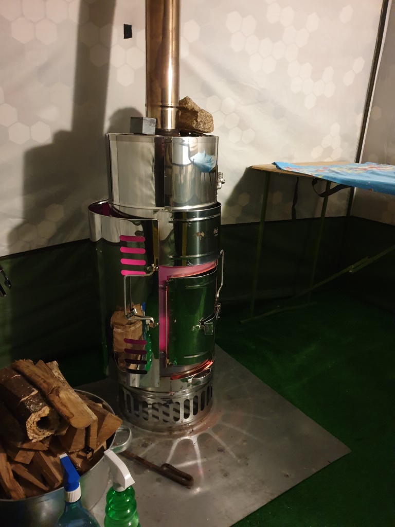

Печь медиана 5 выдержала с честью все испытания! Топилась она топливными брикетами из прессованных опилок и только ими.
Я потом очень внимательно осмотрел всё и кроме того, что зольник немного повело, больше ничего плохого не увидел.
Немного меня пугало то, что при полной закладке, стенки печи становились малиновыми от жара, но это ни как не сказалось на её целостности.
Конечно доводить до ста градусов и выше возможно, это получалось, но не целесообразно. Дамы и дети не выдерживали такой температуры. Самое комфортное - 80-90 градусов, а для этого вполне было достаточно делать даже половинную закладку.

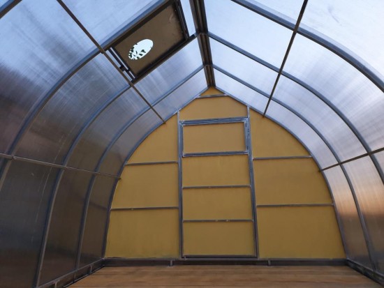

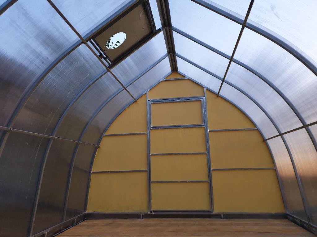

Итак, продолжаю повествование пользователя-любителя Мобиба. Предыдущий отчет был датирован июлем, так что прошло ровно полгода. Извиняюсь, что выхожу в «эфир» редко, просто у меня принцип такой по жизни, пока много информации не наберется, кажется, что и делится нечем.
По приезду с вахты в середине августа, сразу же махнули на пару недель на море. Как всегда в любимейшее место, кемпинг «Чистые Дюны». Нового вируса не боялись так как ехали на личных авто а в кемпинге столько места что социальная дистанция перекрывалась в двадцать раз! ;) В конце августа народу было очень много (свободных кемперов и палаток не было), кемпинг существенно «подрос» в размерах. Сервис от Эдуарда как всегда на высоте! Чистое и теплое море, пляж без какого либо мусора (за чистотой на территории кемпинга следят очень ревностно!), тишина (лишь шуршание волн набегающих на берег), великолепные восходы и закаты, бескрайнее ночное небо над головой с миллионами звездных россыпей и хорошо видимым млечным путем, что еще нужно для прекрасного отдыха?!
Получив свой заряд бодрости и здоровья на берегу черного моря и прибыв домой, тут же воздвиг баню во дворе. Топил ее за первую неделю четыре раза, изголодался, понимаете ли, по банным процедурам. Вахта выдалась длинной, растянулась почти на три месяца, вот и успел соскучиться. К слову, сентябрь у нас в Белгороде выдался жарким, солнечным и не дождливым. Погода баловала «летней» температурой без экстремальных значений. Полеживая на полкЕ, вдыхая чудесный аромат свежих дубовых веников с душицей и мятой, предавался философским размышлениям на тему осенней и зимней эксплуатации бани. Вариантов приходило на ум несколько. Ну, первый – соорудить каркасно-щитовой (возможно даже кирпичный) бокс для установки бани Мобиба МБ-10. Второй – огромный навес во дворе. Третий – собрать теплицу (из готового комплекта срок возведения 1…3 дня). Ну и четвертый – воспользоваться старым, полу-обвалившемся сараем. Вариант номер пять (установка под открытым небом) даже не рассматривался, жалко мне такую прелесть и красоту выставлять на поругание осенним ветрам и дождям, а так же зимним стужам.

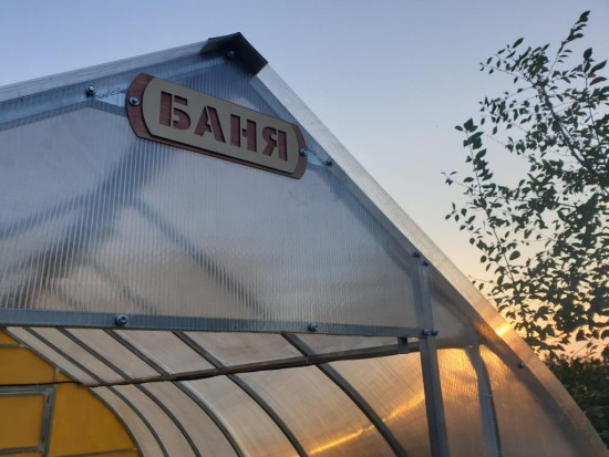

Вариант номер четыре отпал почти сразу, вернее после обследования вышеупомянутой постройки, ее проще было снести и отстроить заново. После размышлений и расчетов первого варианта он тоже был мысленно отвергнут, потому что это уже получалась капитальная постройка, на которую даже при скромных подсчетах требовалось много денежных средств. Второй – уже очень заманчивая перспектива, не очень дорого, помимо бани под навесом можно сделать летнюю зону отдыха, игровую площадку для детей, ну и много чего еще полезного. Однако тоже не годиться, без закрытого предбанника никакого удовольствия, мысленно представил себя выходящего с голой попой из жарко натопленной бани зимой, при температуре снаружи -10…-20, ужаснулся такой «перспективе», и проект навеса был похоронен.

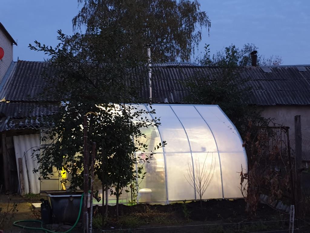

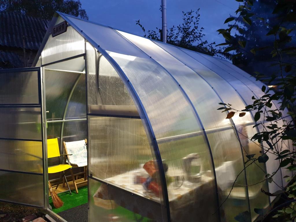

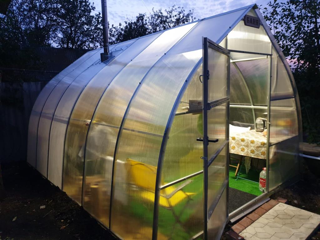

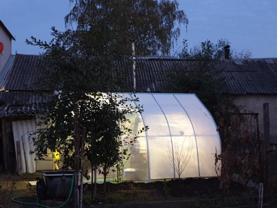

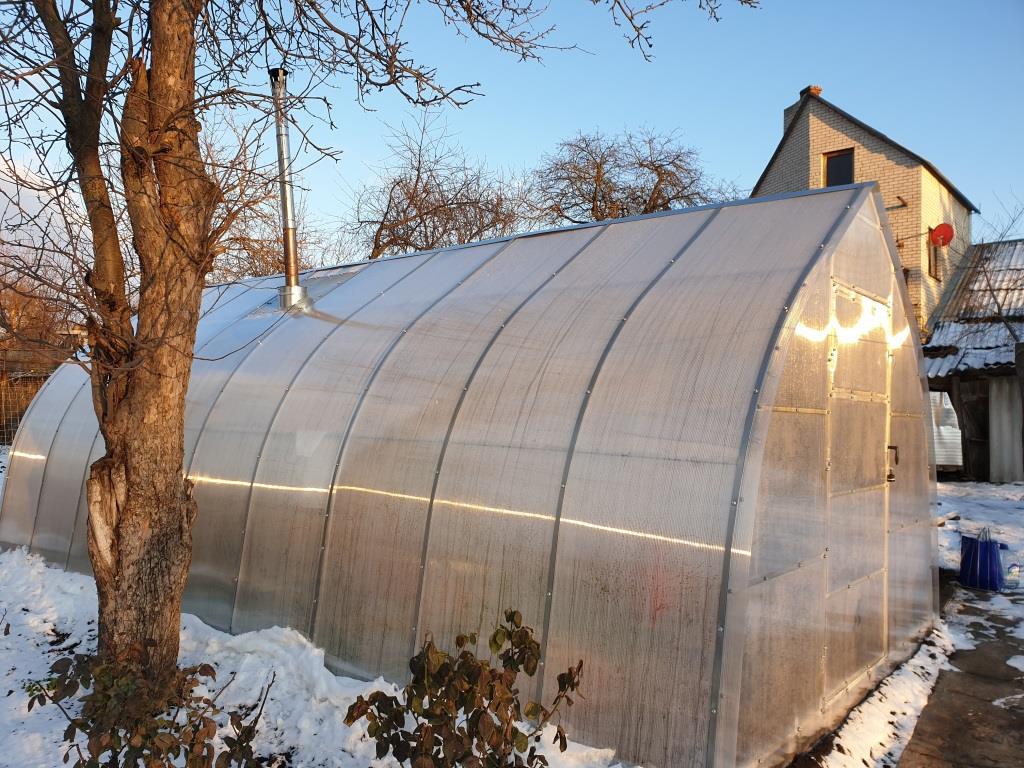

Как итог сих размышлений, выбор пал на вариант номер три, то есть на теплицу! Относительно недорого, быстро, свободный выбор места установки, возможность в перспективе переоборудовать под выращивание овощных культур, в общем, плюсов много! Ну, без минусов естественно никуда, как же без них. Конечно самый большой минус, плохо сохраняется тепло, однако данный минус нивелируется небольшой кубатурой теплицы и как следствие довольно быстрым прогревом до комфортных температур. Прикинул свободное место на огороде, прекрасно вписалась теплица «стандартного» размера 4 на 3 метра. У нас в Белгороде есть компания «ЗГТ» т.е. «Завод готовых теплиц», у них была заказана теплица формы «капелька» в усиленном варианте (стойки каркаса через каждые 65 сантиметров, а не через 100 сантиметров как у «стандарта»). Плюс к теплице заказал одну прямую форточку (для крепления проходки под дымовую трубу), и сборку специалистами компании ЗГТ. Доставка была бесплатная. Итого все обошлась в 27500 рублей. Сама теплица 24000 рублей и установка 3500 рублей.
Компания обещала доставить теплицу через 8…10 дней (не оказалось такой комплектации на местном складе). Пока ехала ко мне новая теплица, решено было посетить малую родину, а именно поселок Кулотино в Новгородской области. В один конец дорога в 1200 километров, всего ничего :roll: Арендовали домик в прекрасном месте на берегу озера Перетно. Природа Новгородской области это отдельная «песня». Дремучие леса, озера, реки, изобилие ягод и грибов, в общем, рай для городского человека, соскучившегося по живой природе.

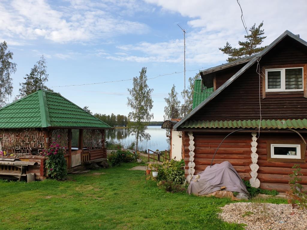

Рядом с нашим домиком была настоящая рубленая баня, возведенная по всем «стандартам» русского бане строения. Вот тут я и сравнил в полной мере достоинства мобильной бани супротив стационарной, что бы нормально попариться, пришлось топить ее почти 3 часа! израсходовав уйму дров, и это при том, что нагнали температуру всего до 75…80 градусов Цельсия. Справедливости ради скажу, что после протопки температура в ней продержалась более 2 часов. Прикинув количество дров ушедших на одну протопку, вычислил, что таким объемом истопного материала я смог бы натопить свою Мобибу 5 раз! (у меня банный процесс тянется 1 час или чуть подольше).
Дежавю...полеживая на полкЕ бани на берегу озера Перетно, придавался философским мыслям на тему покупки новой печи для своей Мобиба МБ-10. Хотя меня и полностью устраивает печь Гравицапа КЦ-3, не давали покоя мысли о новом шедевре компании Мобиба, а именно о печи Гравицапа КЦ-4. Опять же хвалебные отзывы гвардейцев на этом форуме бередили мою душу, и все чаще заставляли «заходить» на главную страницу компании Мобиба и с вожделением разглядывать предмет мечтаний :roll: . И вот выйдя из баньки, решительно беру в руки планшет и тыкаю по кнопке «купить»…свершилось!
Теперь быстрее домой! Возводить теплицу и ожидать новую печь для моей баньки. Добравшись домой, через пару дней получил комплект теплицы, а еще через один день прискочили двое из ларца (то бишь из компании ЗГТ) и словно по волшебству воздвигли мне теплицу в указанном месте буквально за четыре часа! (засекал время :) ).

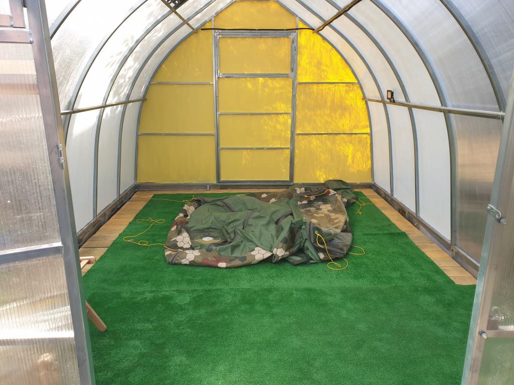

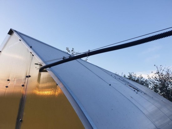

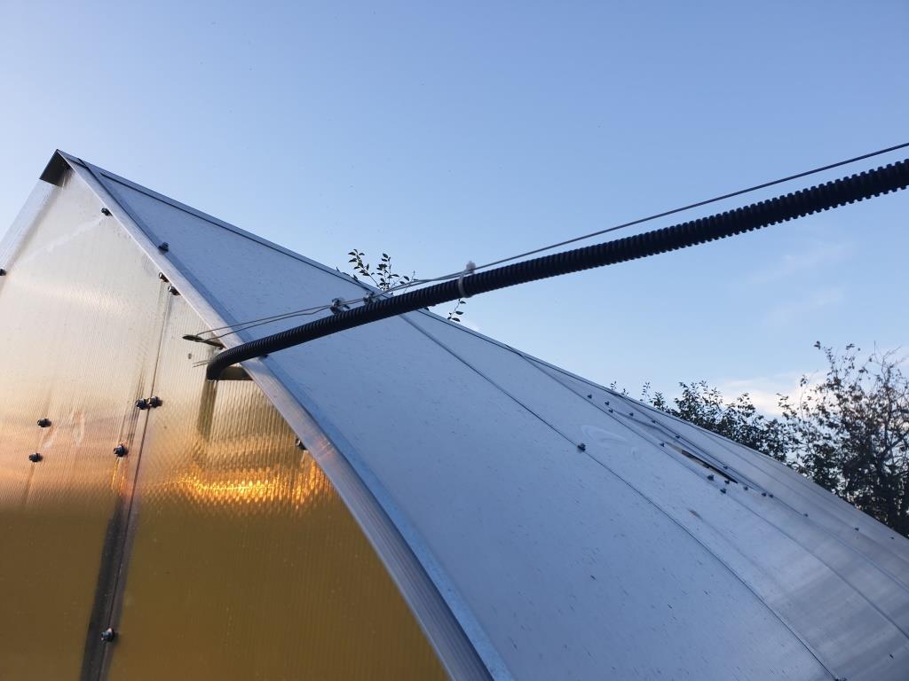

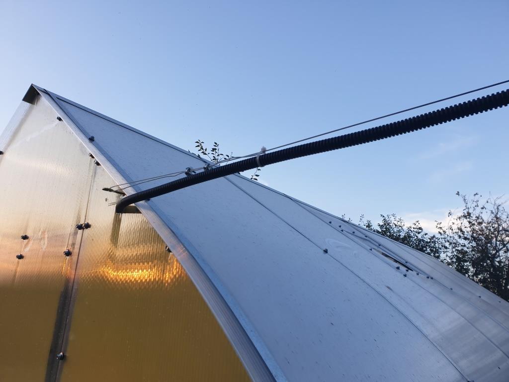

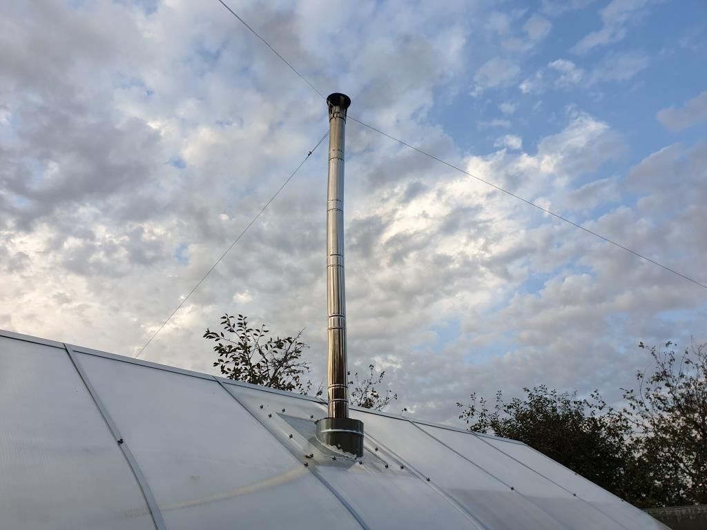

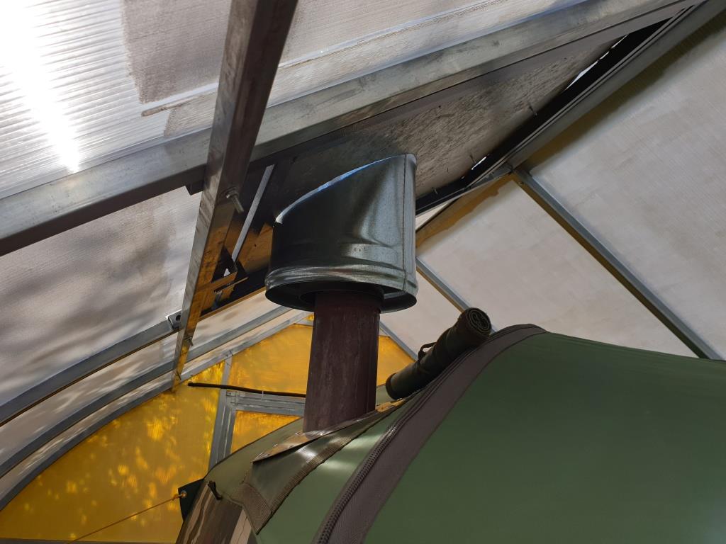

Дальше уже обустраивал все сам. Сделал проходку под дымовую трубу, закрепив лист оцинкованного металла на раме форточки, вырезал с напуском поликарбонат. Через лист металла проходит цилиндрическая разделка для печных труб приобретенная в хозмаге. Все щели и стыки в этом месте промазаны термостойким герметиком (прошедшие дожди показали что вода не просачивается).

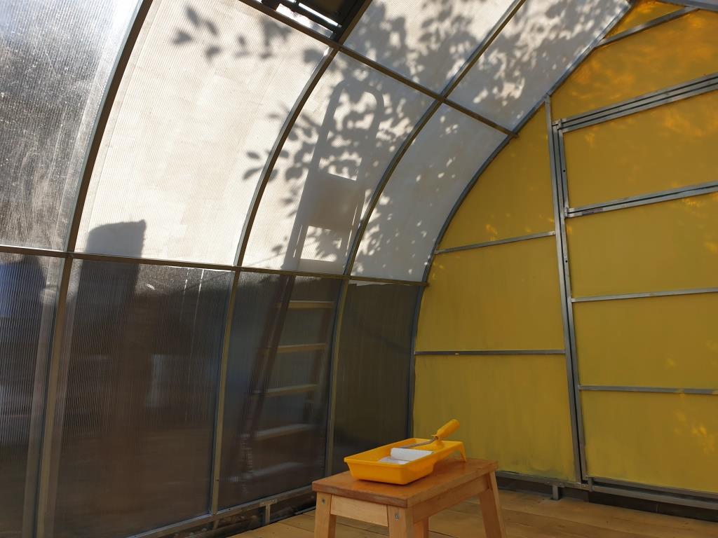

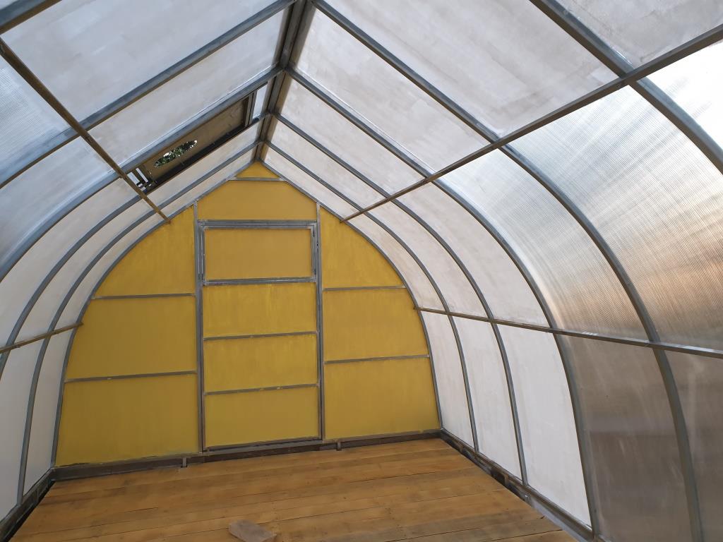

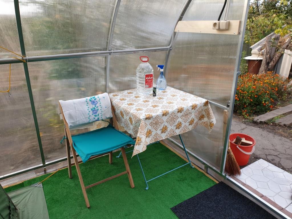

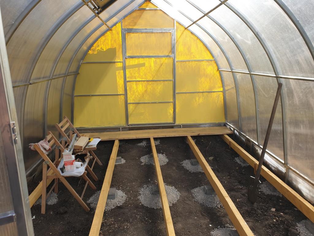

Покрытие пола настелено из полуобрезной доски второго сорта (25х200) на лагах (50х100), доски и лаги пропитаны хорошим (не пахучим) антисептиком.
Решил в обязательном порядке закрасить хотя бы половину теплицы, в том месте, где будет установлена банька, дабы предотвратить неблагоприятное воздействие ультрафиолета на ткань бани (ну или хотя бы минимизировать его). Так как разные краски держаться на поликарбонате отвратительно, пришлось потратиться на спец краску от какой то немецкой фирмы, именно для поликарбоната, состав назывался «жидкий пластик», основное достоинство – после высыхания сохраняет пластичность.

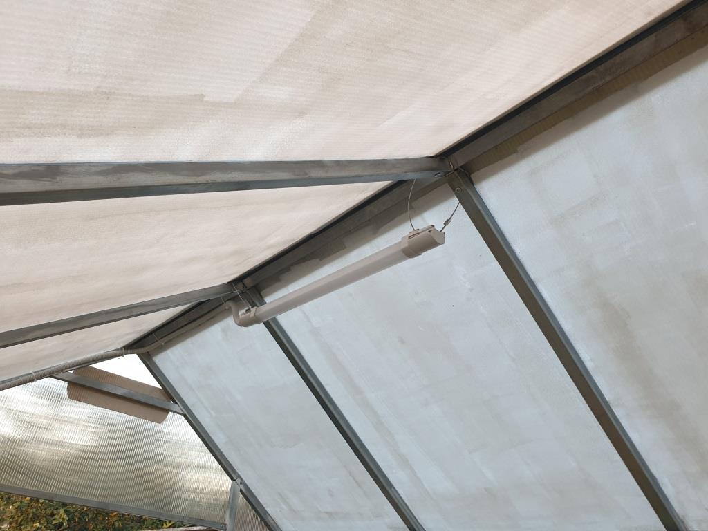

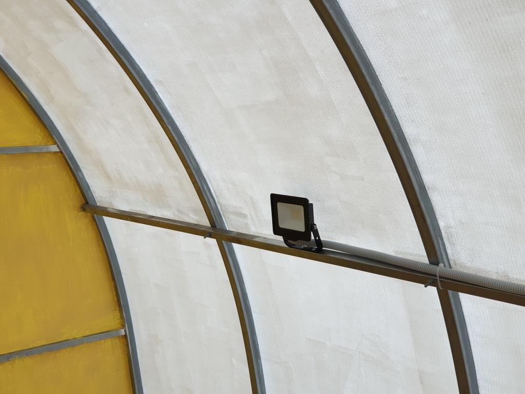

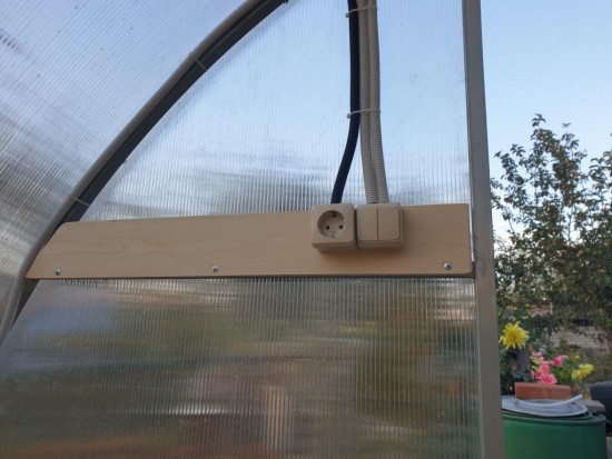

От соседней хозпостройки провел электричество. Установил розетку и освещение, все проложено в гермошланге и загерметезировано. На пол уложено покрытие наподобие синтетического искусственного газона.
Ну и последний штрих 8-)

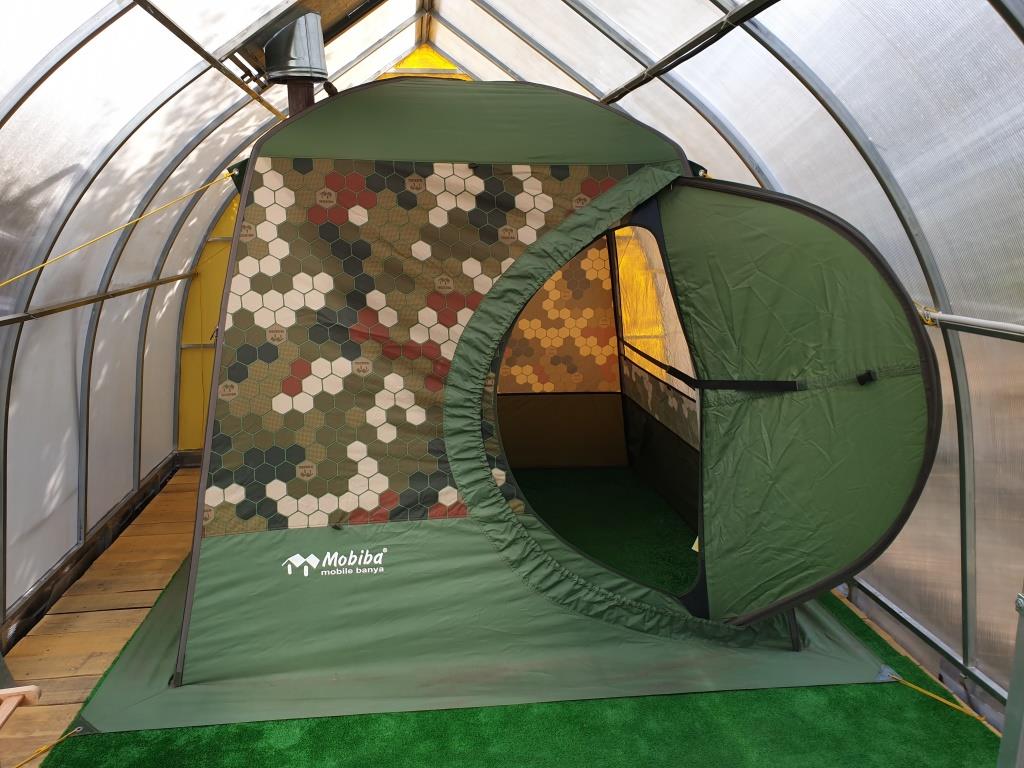

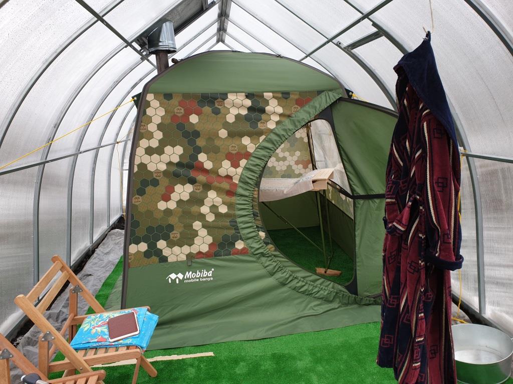

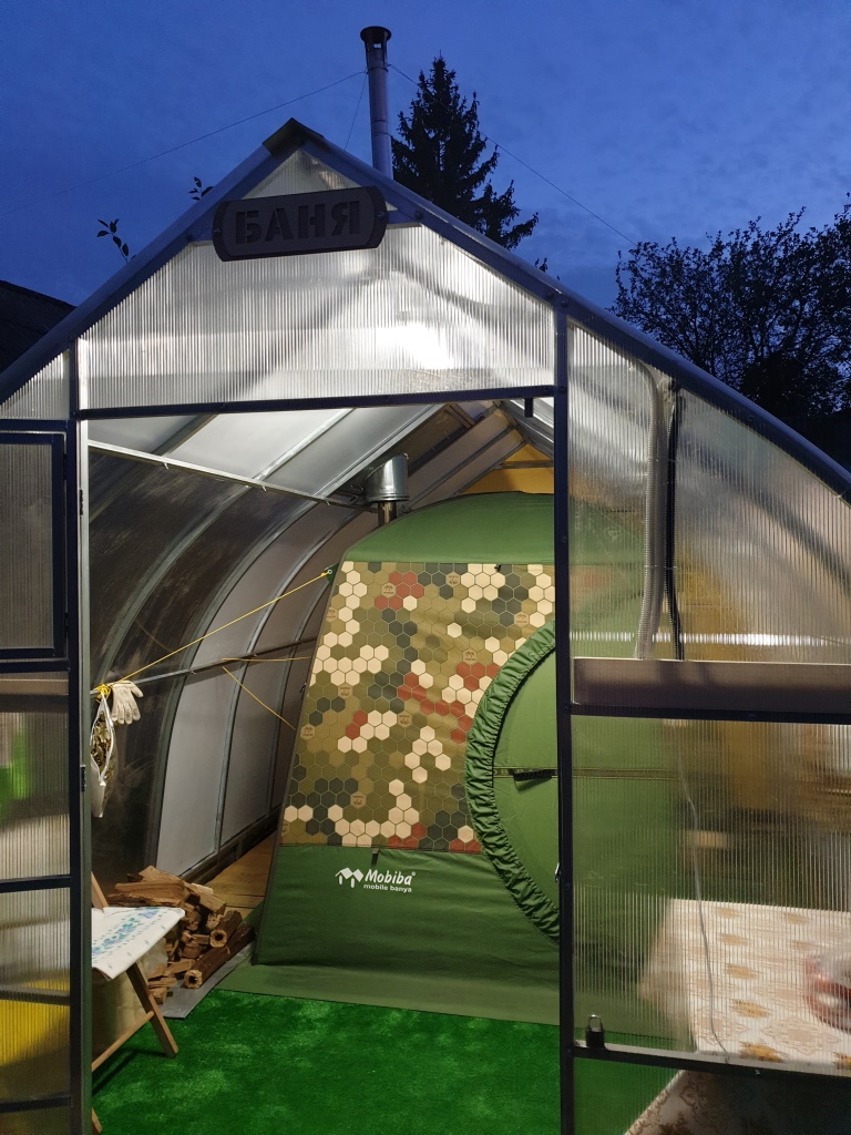

Выждав три дня (что бы выветрились запахи от краски). Приступил непосредственно к установке и обустройству баньки. Собрал печь Гравицапа КЦ-3, новая была уже на походе и «Деловые Линии» обещали ее доставку через пару дней, но зудение в известном месте, не давало мне ни дня лишнего ожидания ;) . Тем более хотел сравнить КЦ-3 и КЦ-4 на новом месте. Обустройство было завершено всякими бытовыми вещами: столик, стулья, электрочайник, вешалка ну и всякая мелочевка.
Ну и вот она первая долгожданная растопка! :D Описывать весь процесс не буду скажу только что наслаждался банькой установленной на новом предназначенном для нее (и только для нее) законном месте около трех часов, просто упарился! Под конец когда уже перестал подкладывать дрова (топлю исключительно дубом), задремал прямо на полкЕ, и проснулся от того что стало подмораживать некоторые части тела :shock: (все таки уже был октябрь и температура опускалась до +5 С).

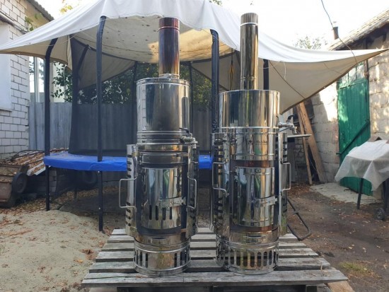

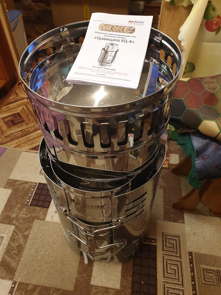

Тринадцатого октября прибыла моя долгожданная обновка. Добрая транспортная компания «ДЛ» видимо в качестве бонуса на доставку, полила коробку с печкой высококачественным машинным маслом. Видимо работников смутило название на коробке, и они хотели смазать цапу что бы лучше и быстрее летала :lol: . Ну да ничего страшного, внутрь упаковки оно просочиться не успело, так что претензии предъявлять не стал.
Быстренько протопив новую печь во дворе на открытом воздухе, стал ее устанавливать на законное место в баньку. Дымовую трубу собрал из восьми стандартных (90х380 мм) секций, на верхушке самодельный «зонтик» из нержавейки. Так как в прошлом году был негативный опыт с длинной трубой (при сильном ветре «сдуло» две верхние секции), решил сделать расчалки. Изготовил их из 2 мм стального тросика (он же пошел на изготовления «спутника» для электрокабеля).
Ну и этим же вечером уже в предвкушении непознанных ощущений растапливал в бане новую печь Гравицапа КЦ-4. По неопытности положил дров побольше, улегся со счастливой миной на лице, лежу и жду начала парогенерации. Печка раскалилась до малинового свечения, температура буквально за десять минут долетела до 70 С. И тут закипает вода и со свистом взлетающего самолета начинается парогенерация, ууиии!….в итоге пришлось сидеть на полу в ожидании когда развернуться уши :lol: (температура подскочила до 100+). В общем, полный восторг! Пар отличный! Приноровившись к избыточной мощи КЦ-4, добился комфортных для себя кондиций, температура 60…70 градусов и влажность 50…60 процентов (если конечно не врет измерительный прибор).

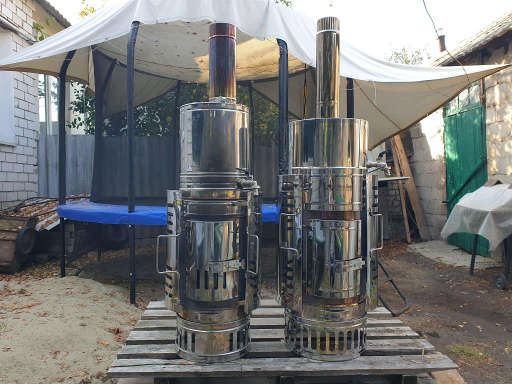

При первых протопках новой печи, обнаружил небольшой недостаток. Диаметр у КЦ-4 побольше, и дымоход точно посередине, поэтому задняя часть печи получилась очень близко к стенке бани, которая соответственно грелась очень сильно. Поначалу использовал распорку из небольшой дощечки. Впоследствии сделал все по фен Шую, вшил в ткань две петельки и сделал оттяжки из веревки, проблема закрыта.
Протопив несколько раз баню, с удивлением обнаружил что расход дров уменьшился, ну правда на улице еще не очень холодно, в районе 5…10 тепла, посмотрим что будет зимой при – 10…-15. Вроде бы мощность новой печи больше чем у КЦ-3 и соответственно должно уходить больше дров, а получается наоборот. Когда топиться печь, температура внутри теплицы поднимается до +25…+30 0С, приходится держать открытой форточку на двери, ну опять же посмотрим, как себя поведет связка Мобиба + теплица зимой. Если будет надобность, можно поставить либо газовый обогреватель, либо печь «Согра», места полно.

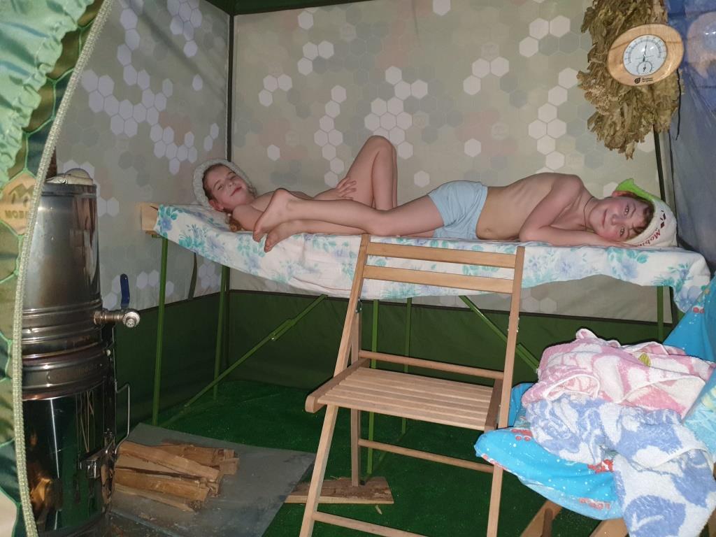

Пригласил родственников на тестирование бани. Теперь все завидуют  Супругу брата было не выманить из баньки в течении двух часов :) . Провели тестирование на вместимость, трое взрослых и двое детей, размещаются с комфортом, места хватает всем! За столом если его не двигать, можно разместить три человека, если подвинуть на середину теплицы то четыре. Еще один незапланированный бонус всплыл неожиданно, мама, работая в огороде, постоянно пользуется банькой как местом отдыха и чайханой :D
Банная романтика. Распаришься, разнежишься на полкЕ, выйдешь в предбанник, выпьешь чашечку чая на травах, подышишь осенним прохладным воздухом, наблюдая за вечерней жизнью города, растревоженная душа тут же успокаивается, и ты приходишь к гармонии с самим собой и всем миром. И проблемы, которые постоянно волнуют современного человека отходят на задний план и не кажутся уже такими важными… Умиротворение и покой, вот что такое русская баня! Как хорошо что в нашем Отечестве есть люди, которые могут подарить возможность пользования банькой для всех желающих. Еще раз огромное спасибо всему трудовому и творческому коллективу компании Мобиба и естественно ее руководителю Сычеву Алексею Александровичу!
