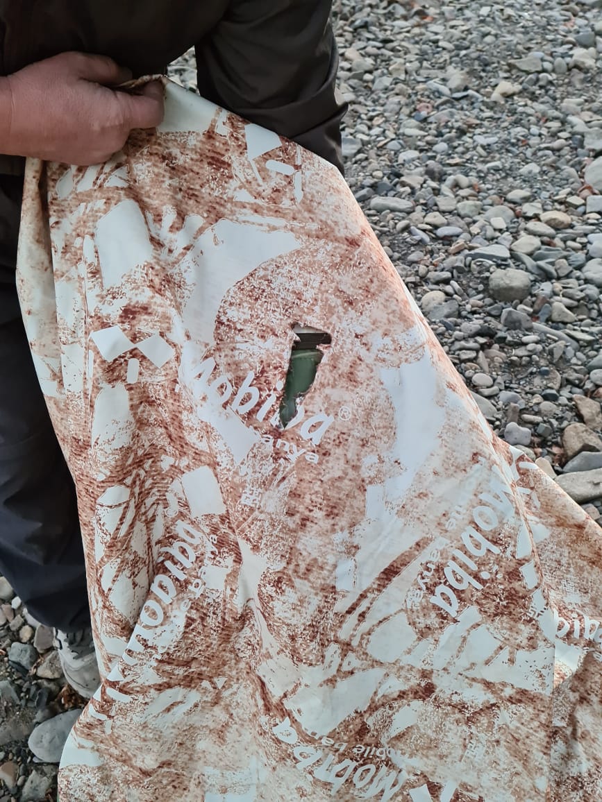

P.S. Нам было так хорошо, что чтоб не нарушать всемирное равновесие внезапным порывом ветра подвинуло мешок из под муки 10кг с камнями и стенка МБ10 и тента коснулась трубы и .... простите но что я говорил мне не то что писать вспомнить стыдно!
Но как сказал военком из фильма ДМБ « мы твой недуг в подвиг определим» на месте прожега заплату с петлей а на тенте с той и другой стороны и дополнительную растяжку чтоб не повадно было! Теперь моя 10ка ещё дороже мне станет! Как в песне « тонкий шрам на любимой попе, рваная рана в моей душе» за си разрешите откланяется и не судите строго ибо не сам а подстрекаемый иноземцем поганым толи Димкой толи Женькой а вспомнил жека с дании :D

Homomobibas писал(а):внезапным порывом ветра подвинуло мешок из под муки 10кг с камнями и стенка МБ10 и тента коснулась трубы и ....
Мешок с камнями стоял внутри? Между печкой и тканью?
Скорее всего это снаружи, вместо колышков.
Сообщения: 4683
Благодарил (а): 3386 раз
Поблагодарили: 4499 раз
Аааа. Поэтому между стенкой и печкой я ставлю вёдра с водой. Что бы не было соприкосновения ткани с печкой. С двух сторон. У меня палатка стоит стационарно прямо на ветру.

Идея хорошая будем пробовать, в купе с растяжкой! Нет теперь доверия 10 кг мешкам буду переходить на 25кг и дополнительно прижимать валунами. Тут все сошлось спешка потеря бдительности (за пять лет первый раз), внезапный сильный порыв ветра, я был вне палатки и отвлёкся криками детей которые ловили вещи подхваченные ветром, если был бы внутри думаю, что успел бы предотвратить! А порыв ветер и правда был сильным но коротким и единственным, потом стояла тишина!

Потери неизбежны при постоянной эксплуатации. Свою МБ-10 подобным образом я прожёг о верхнюю кромку Медианы (в смысле не я, а резкий порыв ветра). А вот РБ200 на сплаве мне прожёг товарищ. Толи устал после тяжёлого сплавного дня, толи перепарился. Полностью вышел из бани, закрыл за собой дверь, но что-то его повело, потерял равновесие и завалился назад на печь. Причем, трезвый был. Сам не обжёгся, но палатку прожёг.
В обоих случаях просто зашил палатки без заплаток подходящей по цвету ниткой. Теперь не зная даже не заметишь. Жена, по крайней мере, так и не заметила.
Не помню уже точно кто, вроде Серёга Бэтман, первым подсказал идею распорки. Когда сильный ветер был выставлял по его примеру кусок доски соответствующей длины между дымоходом и стенкой палатки. Гарантированно никакой ветер не прижмёт палатку к печке.

Александр это река стеклянуха район одноименной деревни известное место среди жителей Владивостока и Артема ты её не помнишь потому что она находиться по дороге в Партизанск! Место очень интересное в вверх по течению есть водопады и неплохая рыбалка! Возле моста слева и с права народу по выходным как на ярмарке, а по рабочим, мест хоть отбавляй! Мы и зимой туда регулярно наведываемся там есть не замерзающая промоина. По поводу прожега тут просто зашить не получится там не только тент коснулся бластера, но и нежно обнял его :lol: дыра приличная на тенте ещё не чего а десятка сильнее пострадала так то на банные кондиции не влияет, но есть опасения дальнейшего разрыва! Ну и пользуясь случаем хочу спросит почему надувастик в МБ104 такого размера а не больше? Ну и как расставлял раскладушки?

Сергей Н. писал(а):Не помню уже точно кто, вроде Серёга Бэтман, первым подсказал идею распорки. Когда сильный ветер был выставлял по его примеру кусок доски соответствующей длины между дымоходом и стенкой палатки. Гарантированно никакой ветер не прижмёт палатку к печке.
Сереж, я распорку делал для КЦ-4 из доски, и то перестал потом извращаться, когда палатка хлопает на ветру, такая доска может и выскочить, с дальнейшими печальными последствиями. Так что никому не советую больше так делать :lol:
Метод Леши-доктора более надежен. Металлическое ведро с водой между тканью и металлом - дешево, сердито и эффективно.
У Андрея, как я понял, при порыве ветра сдвинуло мешок с растяжкой, соответственно и вся палатка сдвинулась, + нестандартное размещение элементов печи, при такой компоновке горячий кожух бластера должен был располагаться на высоте более полутора метров, там ни ведро, ни дощечку не поставить.

Сергей саму палатку не сдвинуло, порыв ветра пришёлся на боковую стенку и если бы мешок с камнями сделал бы то для чего и был положен все прошло бы благополучно! Бластер располагался чуть выше ( максимально 10см) чем это было бы на КЦ2 зато мировое равновесие устояло :lol: !
