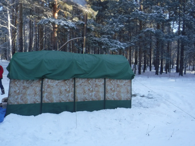

Субботний выезд в лес с баней без ночёвки. Снегу у нас уже достаточно, можно и поваляться. В 10 утра уже были на месте. Не торопясь, за полчаса расчистили снег и установили лагерь. Пока ещё тепло, на улице -10..-12 градусов.
По высоте дымохода понятно, какая печь используется в качестве банной. Это МегаСогра.
Пожарили на Шикардосе свиную шею с помидорами. Сочно, сытно и вкусно.
Съели по кусочку и двинули в баню.
По МегаСогре. Третья протопка в качестве банной. Две предыдущих были ещё и с ночёвками. Больших морозов пока не было, но при тех же -12 на улице баня получается с запасом. Медиана, помнится, вывозила качественную баню до -18 градусов, холоднее уже нужны были танцы с бубном - утепление, Согра в предбаннике, качественное сухое топливо, ловля момента и т.д. Тогда и в -25 парились. С Мегой будем ждать более низких температур, чтобы определить нижний порог для качественной бани. Пока, думаю, что -20 пределом быть не должно.
Поменял местами сегменты дымохода - три верхних самых закопчённых внутри поставил первыми. Два нижних очистились полностью. Вода в 6-литровом котелке на форсаже закипает за 15 минут, через 20 мин. уже можно идти париться. На полок без полотенца сесть не возможно, значит в парилке 110. На полу 8 мм изолон. Температура не проседает достаточно долго - почти целый час. Печь не ведёт, варочная поверхность под 15 кг камней, полными кипящими котелком и чайником пока держится уверенно. По окончании банных процедур, когда убираем перегородку, Мега высушивает палатку за 20 мин.
По топливу. Растопил обычными дровами и перешёл на РУФы из лиственничных опилок. Очень плотные, даже топором непросто разрубить. Засовывал в топку целиком. Полностью топку не забивал. Даже при этом печь была красной. Раз в час подбрасывал пару-тройку брикетов. Т.е. между заходами в парилку можно делать длительные перерывы. Всего спалил две упаковки. Сгорают почти до тла, но надо один раз поворошить кочергой. Сажа в небольших количествах присутствовала на крыше палатки и в дымоходе, но всё равно меньше, чем от дров. Брикеты, в общем, неплохие, но Пиникеям уступают.
