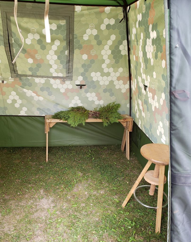

Что было под рукой, то и принесли. Рояль просто в кадр не вошел :)
Березы не было, дуба тоже. По-быстрому нарезали туи. Мягкие лапы, лист облетает и липнет к телу. Но вполне неплохо.
