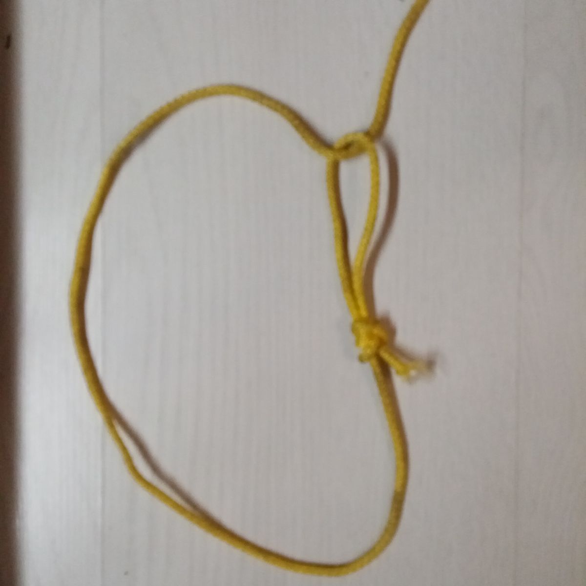

Давно практически все верёвки с петлёй. Вставил в петлю, протянул через кольцо колышка с кольцом и завязал на бантик или карабин на петле, дуге, дереве или ещё петля вокруг камня. Колышки как пятью постами выше, продаются в любом строительном магазине.
Вот и вся петля.
Вот и вся петля.
